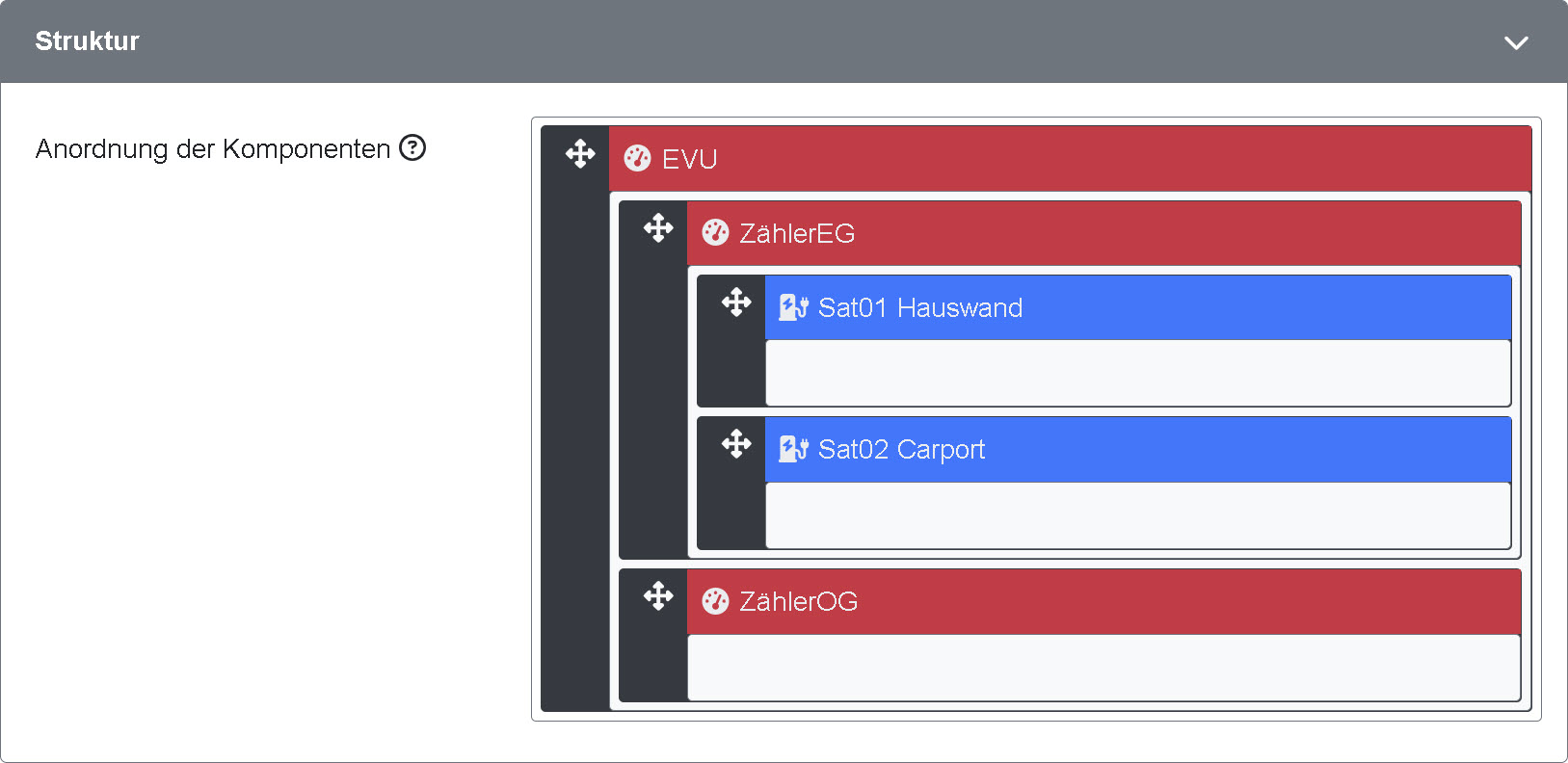

Die Struktur ist folgende:

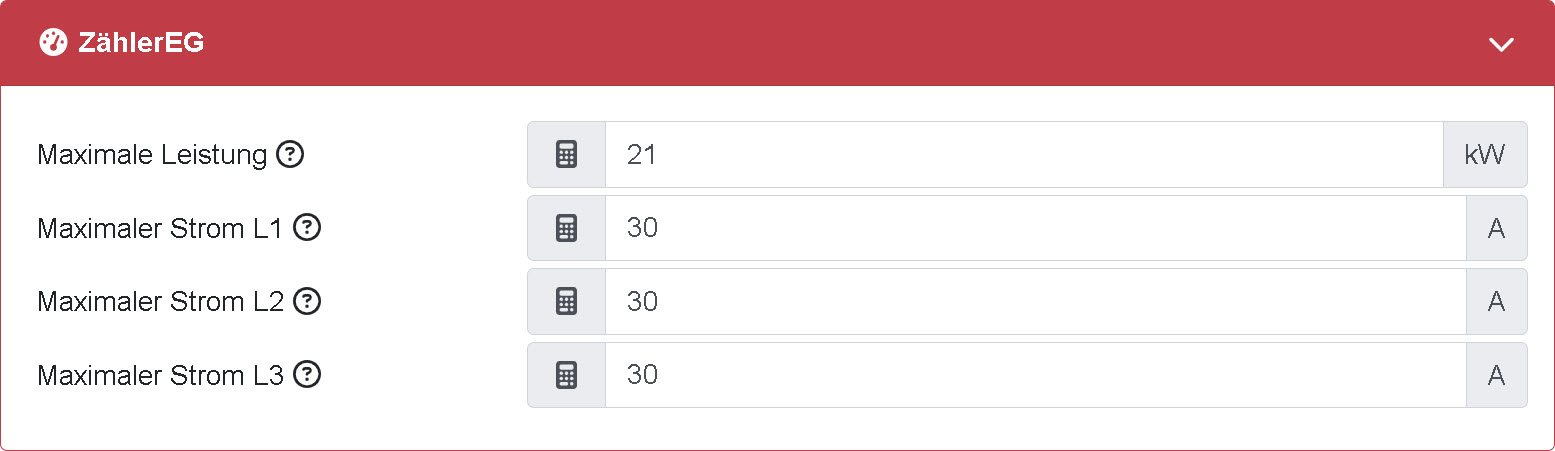

und das Lastmanagement für den Zähler so konfiguriert:

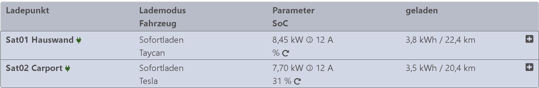

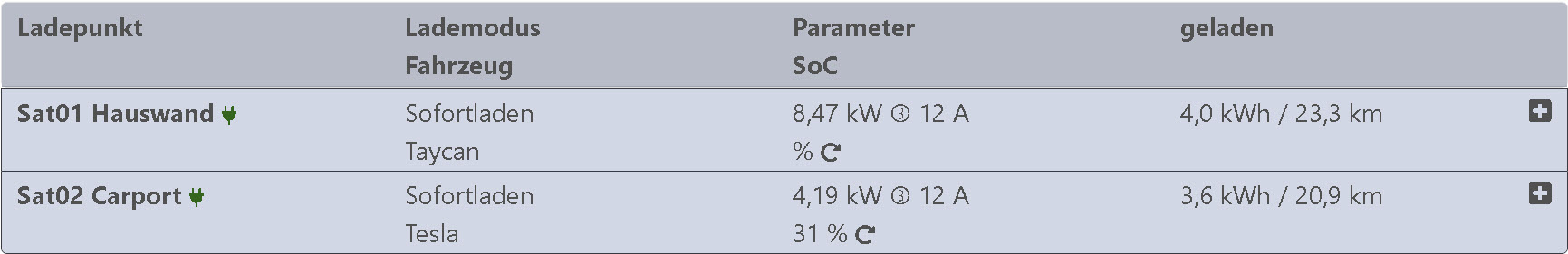

Das "Problem" ist, wenn beide Fahrzeige gleichzeitig laden.
Wenn bei Fahrzeuge die maximal zulässige Ladeleistung beziehen, funktioniert das mit dem Lastmanagement wunderbar.
Bezieht ein Fahrzeug, wenige Ladeleistung als ihm zustehen würde bekommt das andere Fahrzeug diese "freie" Energie nicht zur Verfügung gestellt.
Wenn ich im Webinterface die Ladeleistung des Fahrzeugs, das langsamer lädt händisch runterstelle, bekommt das andere Fahrzeug die "übrige" Energie.

okaegi hat geschrieben: Mo Mai 20, 2024 10:36 am Guck mal hier. M.e. musst du lastmanagement am evu punkt definieren.
Hallo Oliver,
im EVU habe ich je Phase 50A eingetragen, dass sollte soweit auch passen.

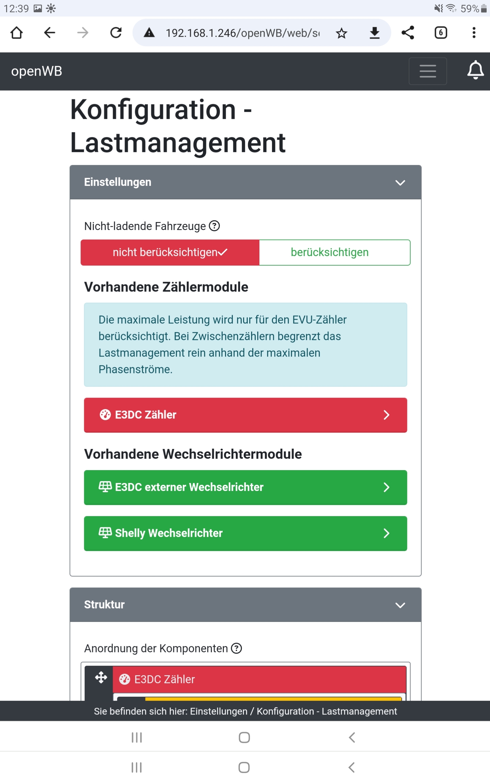

Wie ist deine Einstellung im Lastmanagement bezüglich nicht ladender Autos (Konfiguration/Lastmanagement)? Ist hier "berücksichtigen" oder "nicht berücksichtigen" aktiviert?
Eigentlich bezieht sich die Einstellung ja auf nicht ladende Fahrzeuge, aber von der Systematik aus dem
Hilfstext ausgehend wäre das ja theoretisch genau dein "Fehlermerkmal“.
Wäre vielleicht einen Versuch wert, um zu sehen, ob sich das Verhalten ändert…

Elchkopp hat geschrieben: Mo Mai 20, 2024 2:49 pm Wie ist deine Einstellung im Lastmanagement bezüglich nicht ladender Autos (Konfiguration/Lastmanagement)? Ist hier "berücksichtigen" oder "nicht berücksichtigen" aktiviert?
Die Einstellung steht bei mit auf "nicht berücksichtigen". Ich meine auch am Anfang damit gespielt zu haben, aber da wurde es nur noch schlechter 8-) Es ist nämlich noch ein drittes Fahrzeug konfiguriert. Wenn meine Frau zurück ist, teste ich mit der Einstellung und berichte.
Vielen Dank für Eure Hilfe!
Nachtrag:
Wenn der Button nicht ladender Autos berücksichtigen aktiviert ist, verringert sich die Solleinstellung im ein paar KW nach unten für beide aktiv ladenden Fahrzeuge. Es ist aber immer noch so, dass die "Reserve" nicht an das zweite Fahrzeuge weitergegeben wird :roll:
