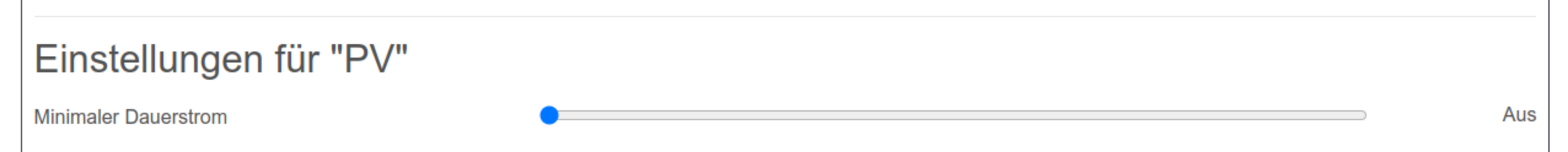

Jetzt habe ich in einem anderen thread das openWB Display gefunden.... http://xxxxxxxx/openWB/web/display/
Und hier gibt es den Eintrag "Minimaler Dauerstrom". Das ist wohl der Ersatz zu früher mit MIN/PV. Wenn ich hier die 6a auf "aus" stelle" funktioniert es. :roll:
Aber wo ist diese Einstellung im normalen BackEnd ?
Trotzdem wäre es besser das min/pv wieder mit einem klick aktivieren zu können...

ralf.meier@live.de hat geschrieben: Fr Mai 24, 2024 9:04 am Jetzt habe ich in einem anderen thread das openWB Display gefunden.... http://xxxxxxxx/openWB/web/display/
So ist es.
Button-Zusammenführung in EINEM Modus "PV". Das steht alles in den kleinen Fragezeichen (Hilfstexte) neben den Eingabefeldern und Slidern des WEB-GUI (Browserfenster - nicht Display). => unbedingt lesen

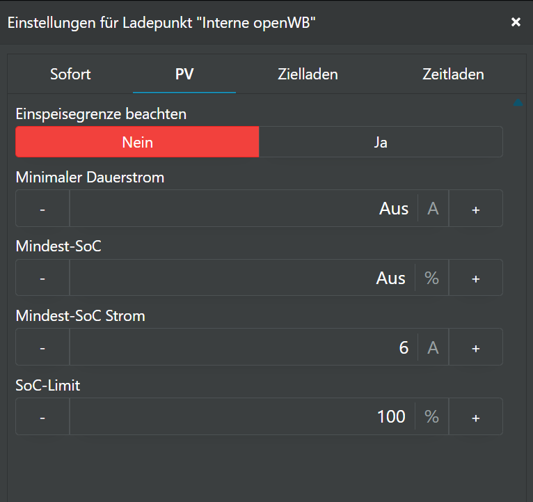

Beiträge: 4317
Has thanked: 23 times
Been thanked: 170 times
Re: PV Laden beendet nicht
ralf.meier@live.de hat geschrieben: Fr Mai 24, 2024 9:04 am Aber wo ist diese Einstellung im normalen BackEnd ?
Auf der Hauptseite direkt als erste Option bei den PV Einstellungen.
(44.91 KiB) Noch nie heruntergeladen
Ansonsten ist das auch in dem jeweils zugeordnetem Lade-Profil in den Einstellungen vorhanden.
