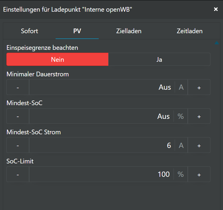

ralf.meier@live.de hat geschrieben: Fr Mai 24, 2024 9:04 am Aber wo ist diese Einstellung im normalen BackEnd ?
Auf der Hauptseite direkt als erste Option bei den PV Einstellungen.
(44.91 KiB) Noch nie heruntergeladen
Ansonsten ist das auch in dem jeweils zugeordnetem Lade-Profil in den Einstellungen vorhanden.
