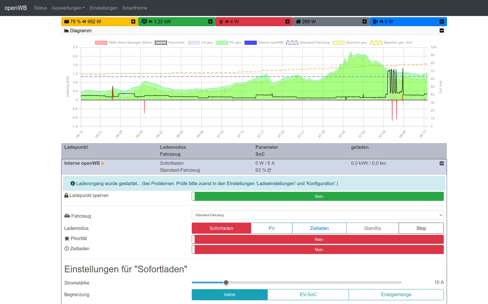

Heute habe ich endlich mal _vor_ dem Neustart ein paar Logs gezogen, siehe Anhang:
- Ladung1.jpg: Screenshot der Startseite der OpenWB im Fehlerzustand
- ladelog1.txt: Ladepunkt-Log nach dem Starten der Sofortladung im Fehlerzustand
- ladelog2.txt: Ladepunkt-Log nach dem Umstellen des Loglevels auf "Details", Start der Sofortladung, dann Stop der Sofortladung im Fehlerzustand
- mainlog2.txt: Das passende Main-Log zu den Logs oben.
Ich konnte aus den Logs jetzt nicht wirklich etwas herauslesen, dafür habe ich die Box noch nicht lange genug. Findet vielleicht hier jemand, was die Ursache sein könnte oder was ich im Fehlerfall noch probieren könnte? Oder soll ich beim nächsten Mal besser direkt aus der Box heraus ein Support-Ticket eröffnen?

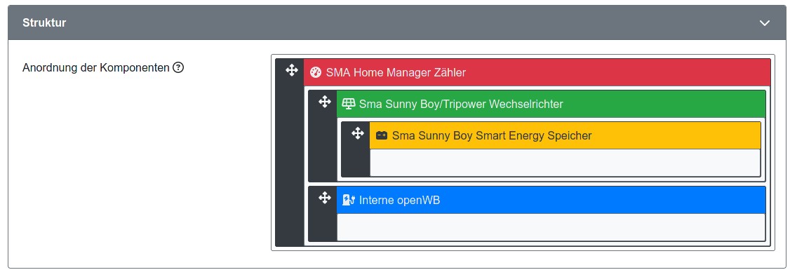

Welche Hierarchie im Lastmanagement? (Screenshot Struktur): Siehe Anhang. Die Anlage ist auch entsprechend der Sturuktur angeschlossen.

Da dem auto ja laut dem ersten Screenshot ja Strom angeboten wird, das Auto ja woanders lädt und das Schütz nicht klackt, würde ich von einem Hardwareproblem ausgehen. (Software sagt ja, lade es komnt aber kein Strom im Auto an)
Den Support per Systembericht im Fehlerfalle kontaktieren. Die sehen dann in den Logs, dass die Software will, die Hardware aber nicht.

Naja, die Software bietet ja korrekt die 6A an, die das Auto nicht abnimmt. Das kann nun ein defektes Schütz sein, dann kommt kein Strom im Auto an. Das kann auch eine defekte EVSE sein, dann kommt die Signalisierung des erlaubten Ladestroms nicht im Auto an. Oder ein defekter Zähler, dann kommt keine abgenommene Leistung in der Software an - die stellt aber glaube ich fest, dass der Hausverbrauch komisch wird. Kannst ja auch mal auf die Status-Seite kucken, vielleicht steht da etwas erhellendes.tomtom69 hat geschrieben: So Jun 09, 2024 11:28 am Bisher bin ich eher von einem Softwarefehler ausgegangen, weil der Neustart das Problem behebt, aber in den Logfiles habe ich auch nichs eindeutiges gefunden.
