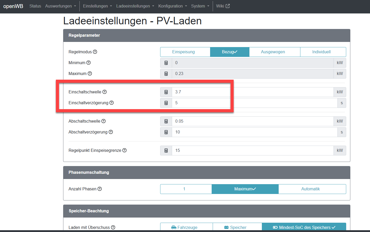

Ich habe in den Ladeeinstellungen - PV Laden folgendes konfiguriert (siehe openwb2.png):
Die Screenshots sind von vorgestern, da heute komplett bewölkt ist.
Nach meinem Verständnis: Werden 5 Sekunden lang 3.7 kw zum EVU exportiert, starte das Laden, korrekt?

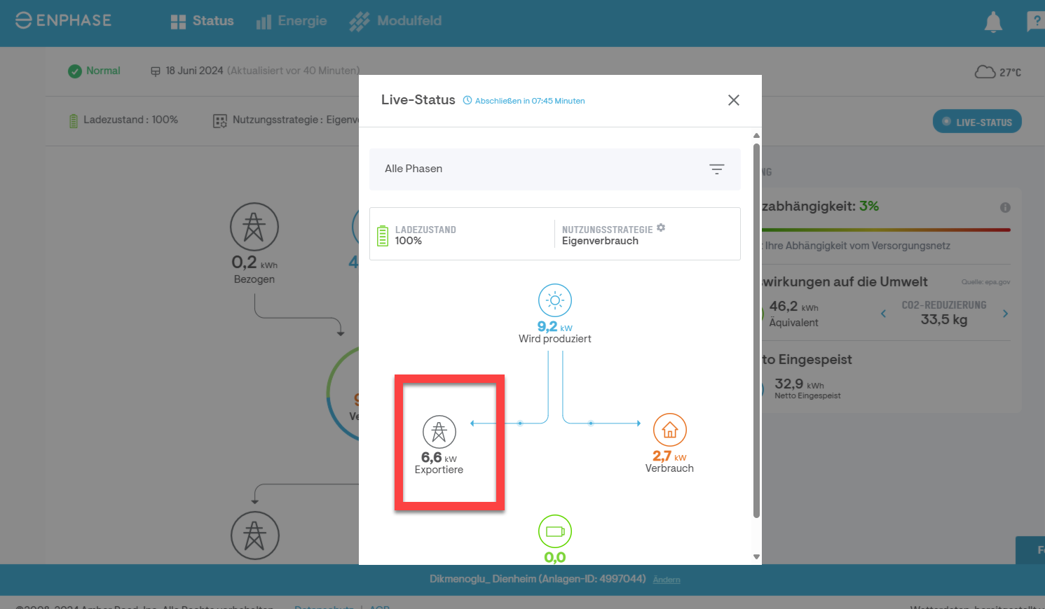

Zum gleichen Zeitpunkt (vorgestern) wurde auch ständig über 6 KWh exportiert, siehe openwb3.png:

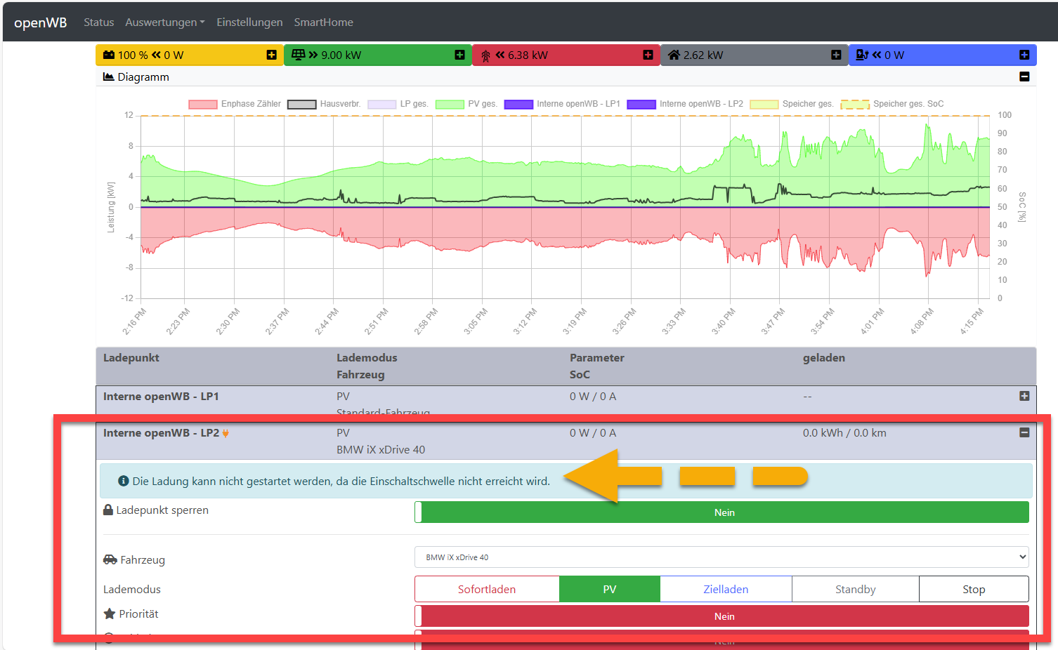

Aber zum gleichen Zeitpunkt bekomme ich in der Übersichtsseite angezeigt: "Die Ladung kann nicht gestartet werden, da die Einschaltschwelle nicht erreicht wird" (siehe openwb1.png):

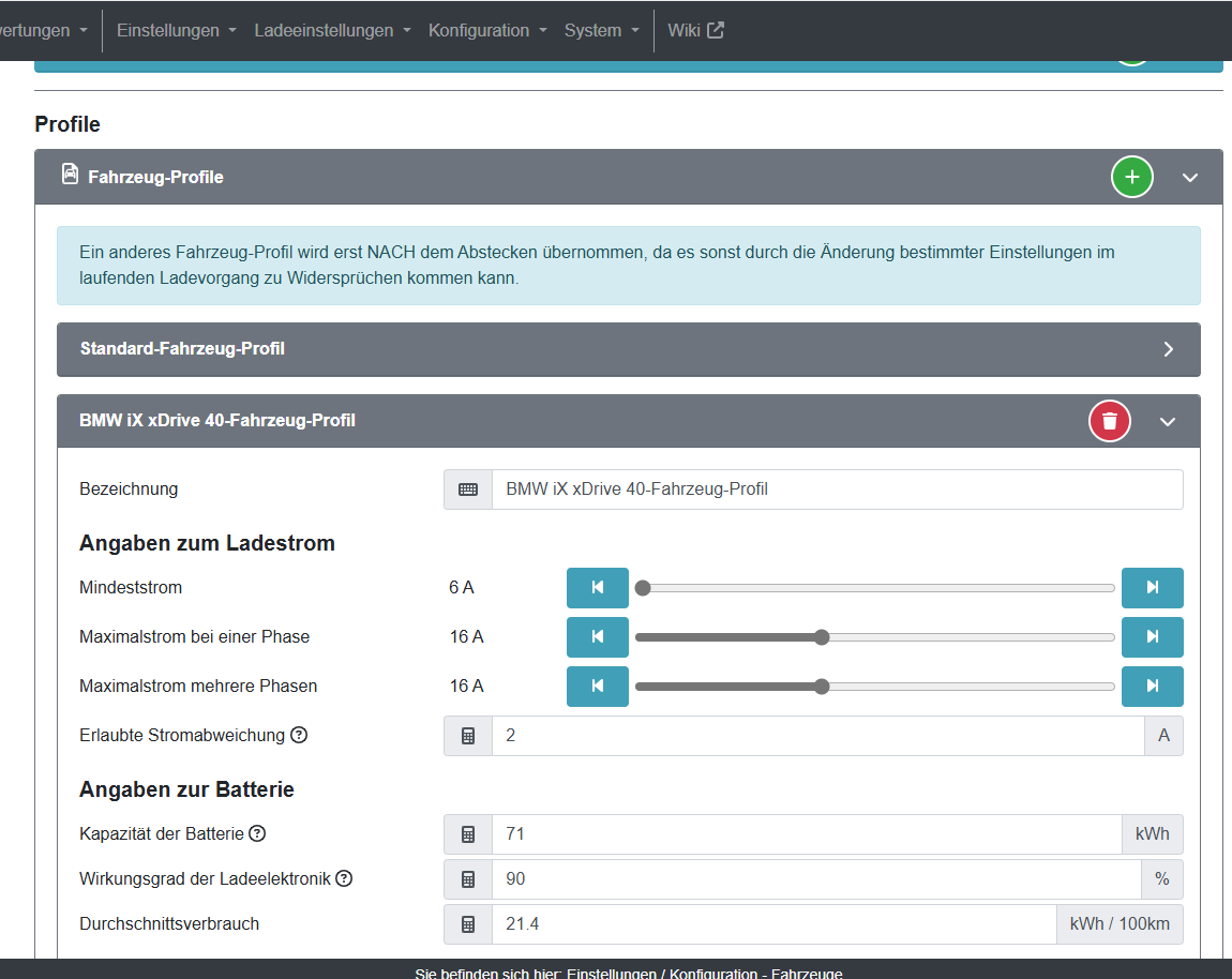

Im Log steht dass er erst mal mit 6A anfangen will und dann ein paar Zeilen später möchte er schon 16A. Hast Du da irgendwas mit Mindeststrom 16A am Auto eingestellt?

@D@nim: Hat das mit diesen Einstellungen schon mal funktioniert? Wieso ist die Einschaltschwelle auf 3,7kW eingestellt? Lt. (?) ist dieser Wert pro Phase einzustellen. Ich hab bei mir 1,4kW eingestellt und es funktioniert wie es soll.

@Gero: Bzgl. Mindeststrom, das habe ich mit bestem Wissen und Gewissen im Fahrzeug-Profil konfiguriert:
Weniger als 6A beim Mindeststrom kann man nicht konfigurieren?

Ich glaube du verwechselst da ab und an A und kW. 6A Mindeststrom sind in der Norm definiert. Vermutlich kannst Du in der BMW-App diese 6A einstellen und keine 6kW. (Ist bei meinem Tesla so) Wenn da aber wirklich kW dinstehen und keine A, ist das das Problem - da will dann der BMW nicht losladen, weil er auf die vollen 6kw wartet. 6A einphasig sind 1,4kW, das steht normalerweise in der Einschaltschwelle der openWB, damit sofort bei Sonne geladen werden kann. Wenn Du keine automatische Phasenumschaltung gekauft hast, müssen da 4,1kW rein, denn das sind 6Ax3x230V

Stell mal die Einschaltschwelle auf 1,4kW ein (6Ax230V) und schau mal ob es funktioniert. Ja, das ist etwas verwirrend und ob die Einschaltschwelle für die Gesamtleistung oder je Phase anzugeben ist war lange nicht klar, jetzt steht es aber in der Hilfe (?) zu dem Punkt.

Habe ich das schon nicht hier getan: download/file.php?id=24457 ?
Oder wo meinst du? Konfiguriert habe ich das unter Konfiguration - Fahrzeuge - Lade-Profile.

Nein, in den Ladeeinstellungen zum PV-Laden:
