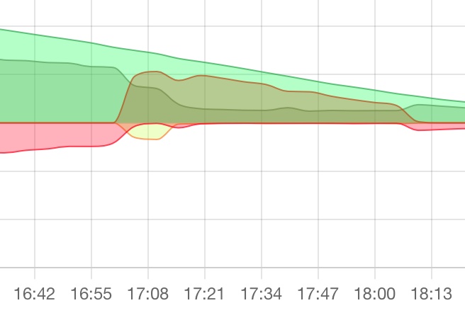

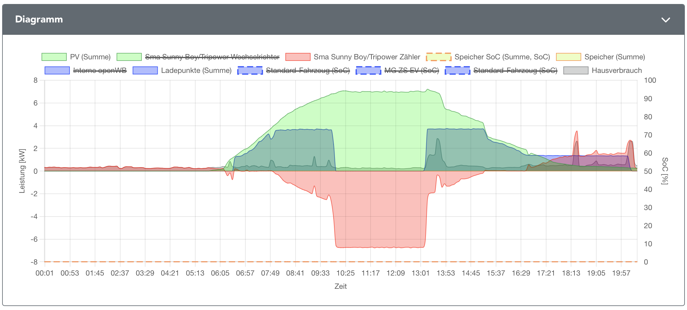

bei meiner openWB schaltet das PV-Überschussladen am Abend nicht ab (siehe Diagramm im Dateianhang). An einem bewölkten Tag hingegen funktioniert die Abschaltung im verlauf des Tages.
Das Thema gibt es schon in mehreren Foreneinträgen. Da ich jedoch seit Monaten erfolglos mit den Einstellungen experimentiere, muss ich das Thema noch einmal eröffnen.

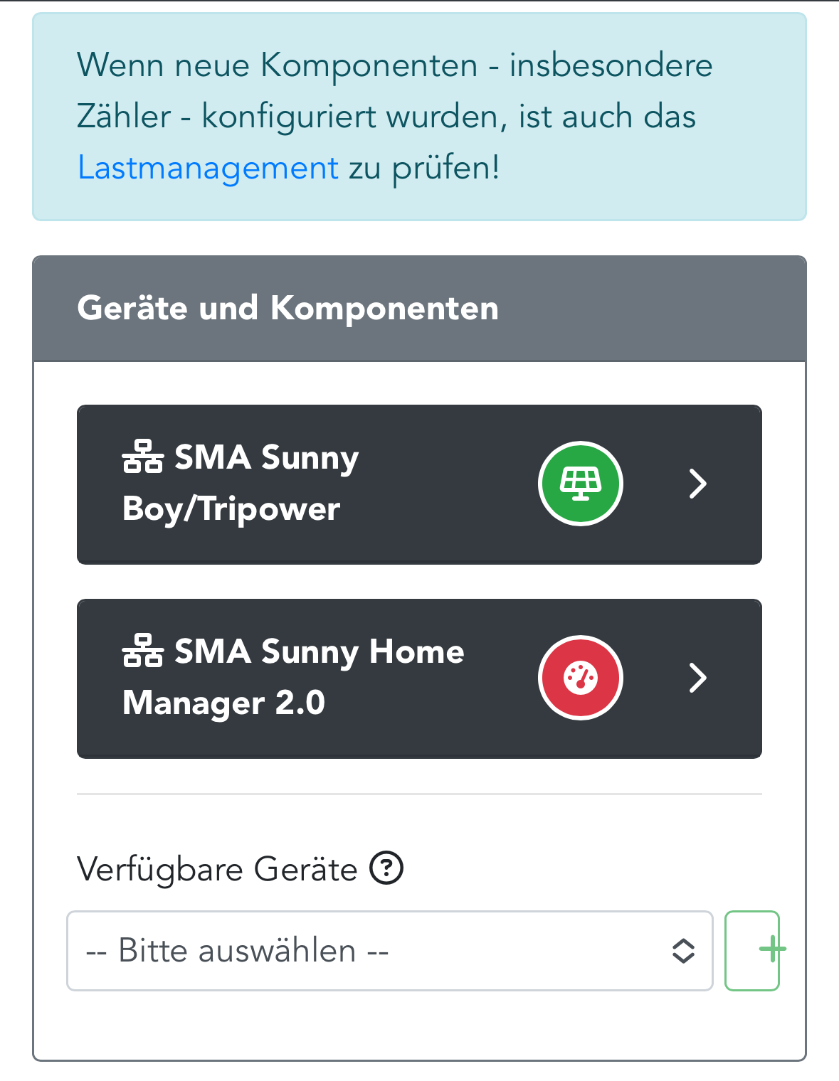

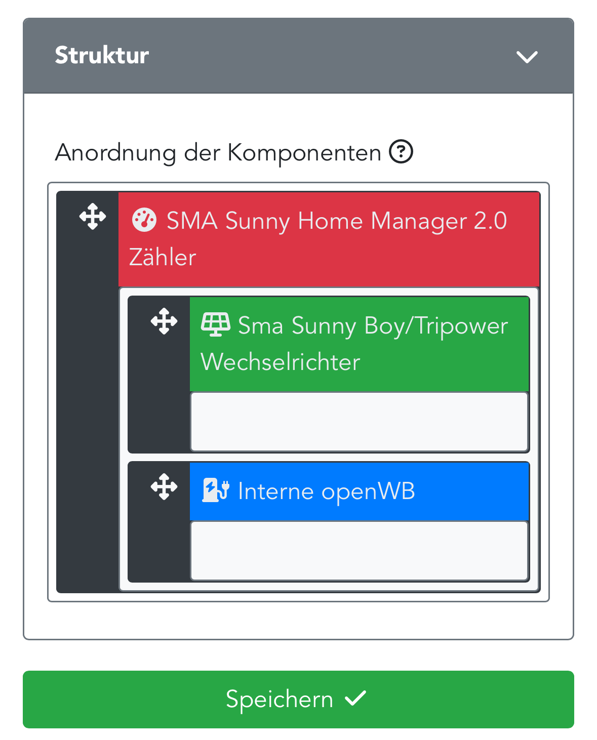

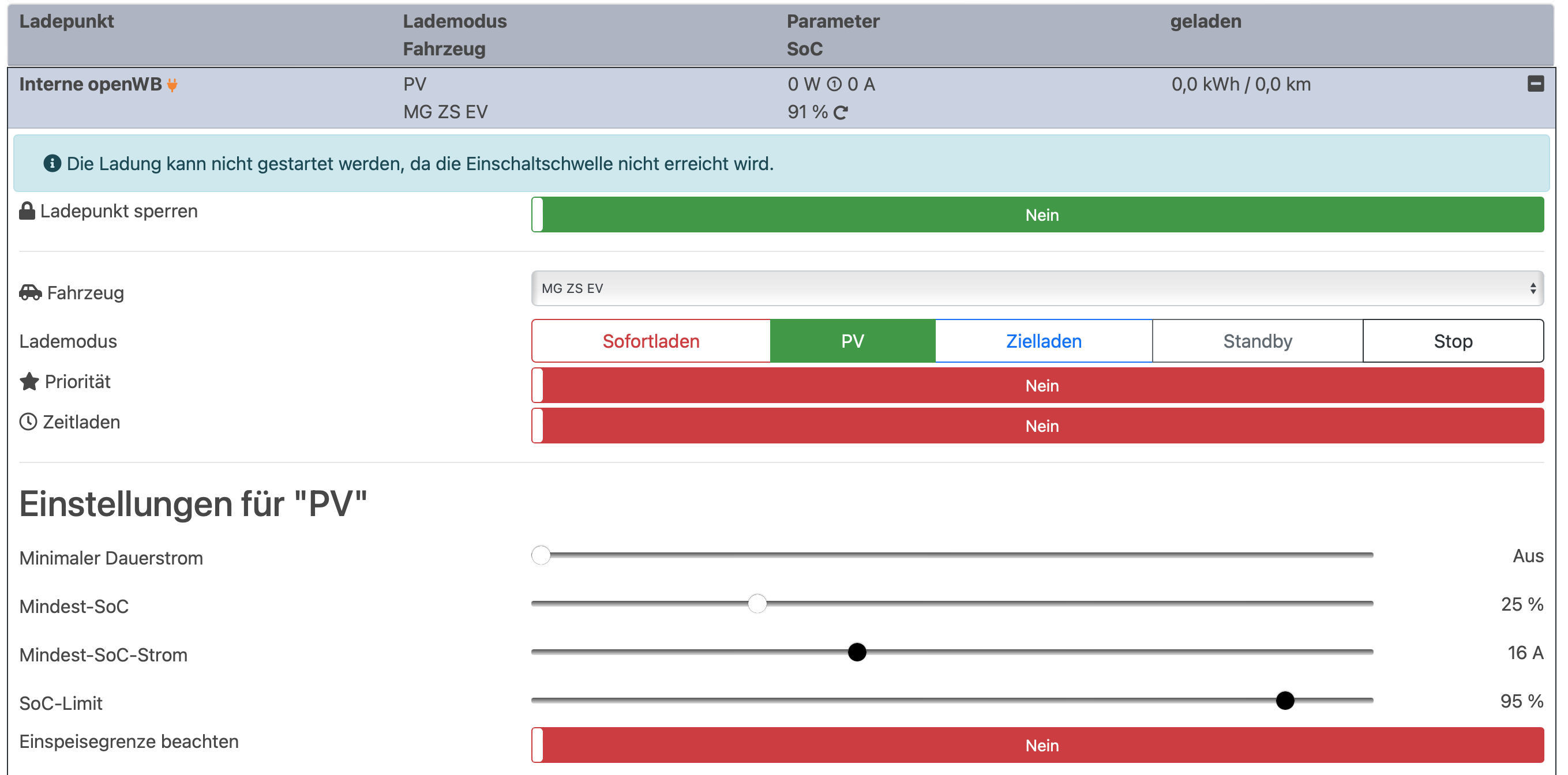

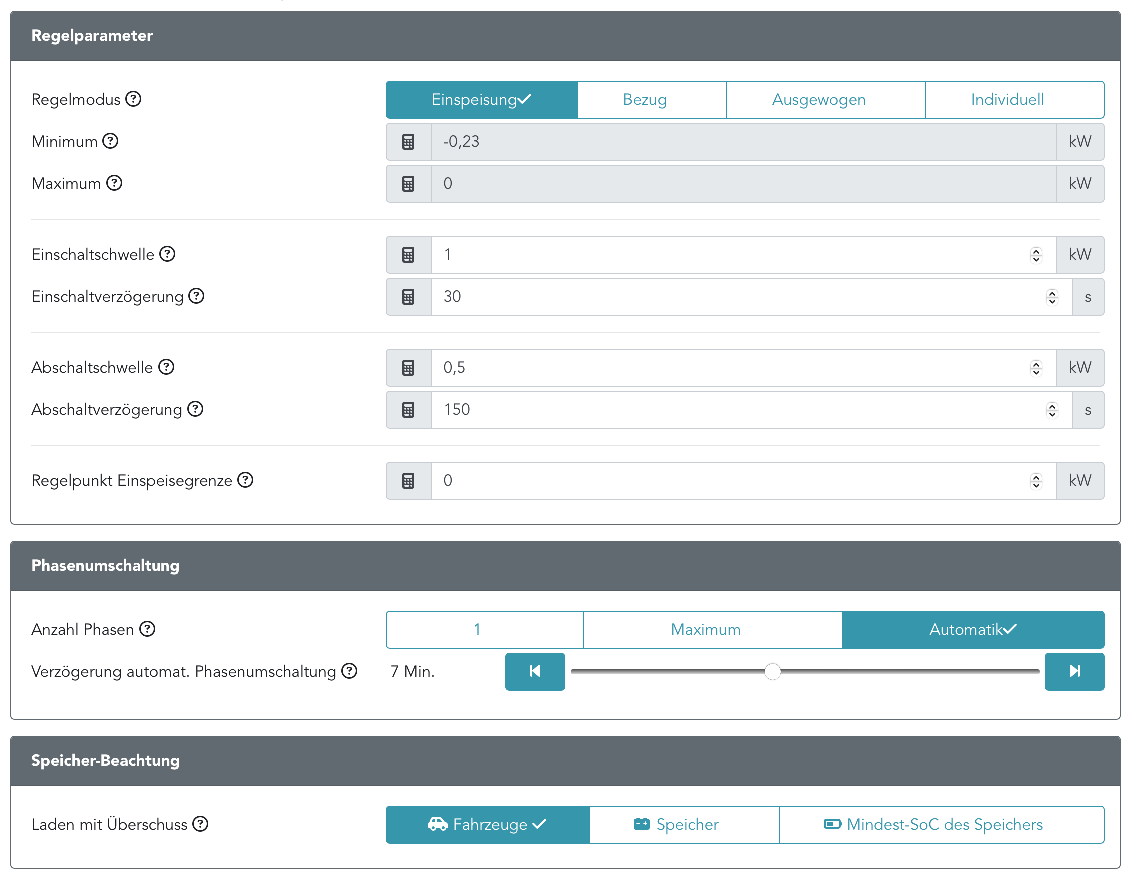

Im Anhang sind Screenshots mit meinen Einstellungen.
  • Minimaler Dauerstrom ist ausgeschaltet
  • Priorität bei "Ladeeinstellungen - PV-Laden" liegt auf Einspeisung
  • Entwicklungszweig: Release
  • Version: 2.1.4
Was kann ich noch verändern? Mir gehen die Ideen aus.

Es gibt eine deutliche überarbeitung des überschussladens. Nun sind es drei Modi: Auto, Speicher und Mindest-SoC. Ich weiss aber nicht, ob das schon im beta drin ist. Anschalten abends funktioniert nun einwandfrei. Bisher musste ich mir mit max. Erlaubter Speicherentladung helfen.
Die kurze Speicherentladung kommt wohl vom 3-phasigen Ladestart, der ja ein bisschen später korrigiert wurde. Da ging dann wieder was ins Netz.

Ich beobachte seit einigen Woche genau das gleiche Verhalten: am Tag funktioniert die Abschaltung, wenn zu wenig Sonne da ist. Abends wird die Ladung jedoch nicht mehr gestoppt, der Strom beibt bei 6 A hängen und der Hausspeicher wird entladen (Meldung: "Ladevorgang wurde gestartet... bei Problemen..."). Stellt man den Lademodus auf Stop und wieder zurück auf PV, dann bleibt die Ladung wie erwartet ausgeschaltet (Meldung: "Die Ladung kann nicht gestartet werden, da die Einschaltschwelle nicht erreicht wird.").
Minimaler Dauerstrom ist ausgeschaltet.
Die PV Einstellung Fahrzeug, Speicher oder Mindest-SoC des Speichers spielt anscheinend keine Rolle.
Version ist ebenfalls die 2.1.4.

Es gibt dazu einen Eintrag, in dem auf die Anordnung der Komponenten unter Konfiguration > Lastmanagement eingegangen wird: viewtopic.php?t=8174
Inzwischen habe ich herausgefunden, dass meine Komponenten generell falsch konfiguriert waren.
Nach der Korrektur und einem Neustart finde ich keine Fehlermeldungen mehr im Main-Log. In den nächsten Tagen wird sich zeigen, ob das PV-Überschussladen nun wieder korrekt beendet wird.
