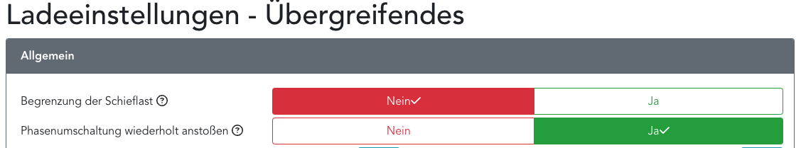

Re: Automatische Phasenumschaltung 1P auf 3P funktioniert nicht trotz 6kW Sonnenenergie
Es gibt da noch einen Parameter, der angibt, wie häufig die Umschaltubg versucht werden soll. Wenn das aber einrritt, steht auch was im blauen Kästchen. Also in dem, in dem auch die Verzögerung heruntergezählt wird.
Den Parameter habe ich gar nicht gefunden? Kannst du nochmal mitteilen, welchen du meinst? Aber es gab an dem Tag wirklich keinen Grund, nicht auf drei Phasen zu schalten. Dauerhaft 6kW vom Dach und kein weiterer Verbraucher im Haus. Die Einschaltschwelle war erreicht.
Findest Du unter Ladeeinstellungen -> Übergreifendes
- Screenshot 18.07.2024 um 09.40.10 AM.png (28.89 KiB) 402 mal betrachtet
