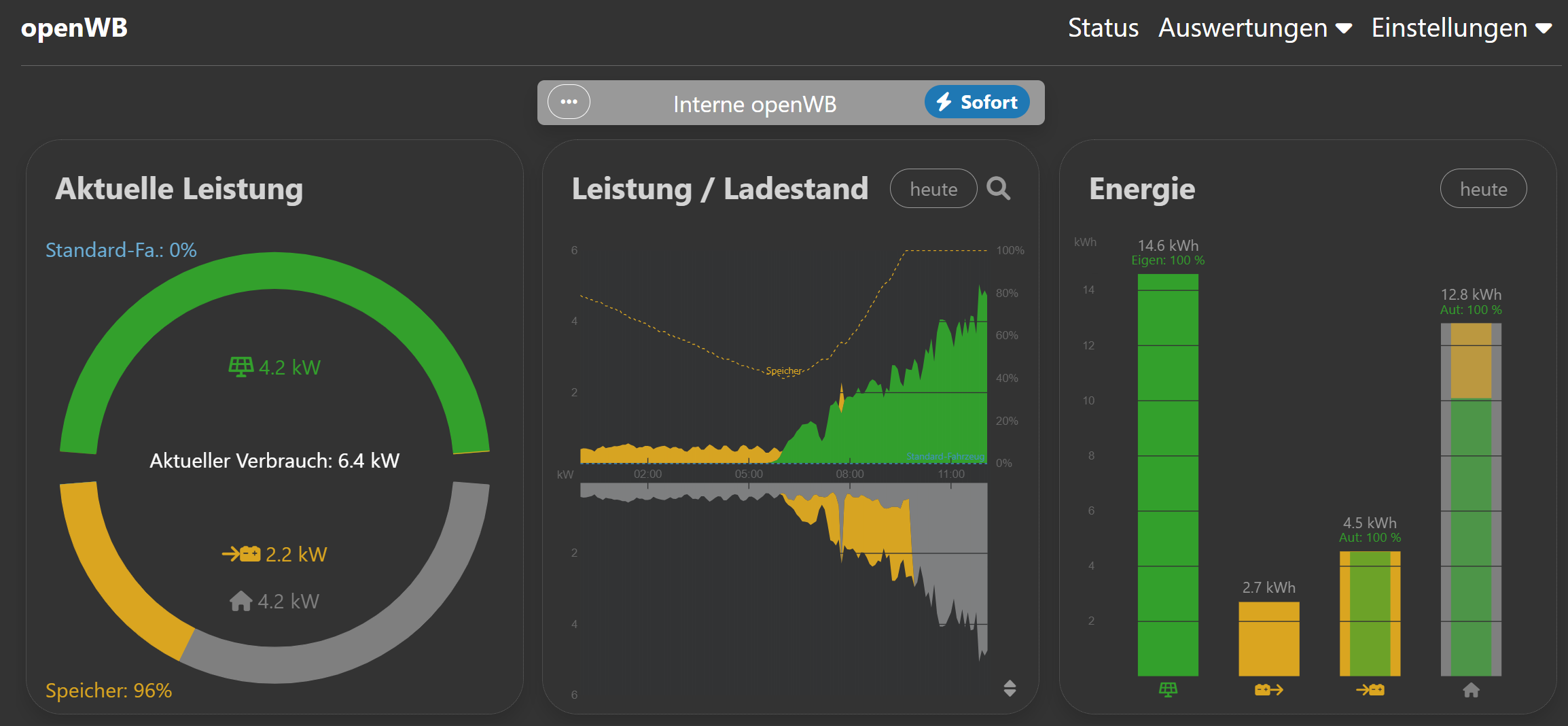

mit dem Wechsel von 1.9.303.0 nach 2.2.1.4 stehe ich vor der Herausforderung, den Zähler korrekt in die OpenWB Konfiguration einzubinden. Aktuell werden Netzbezug und Netzeinspeisung nicht mehr korrekt dargestellt:

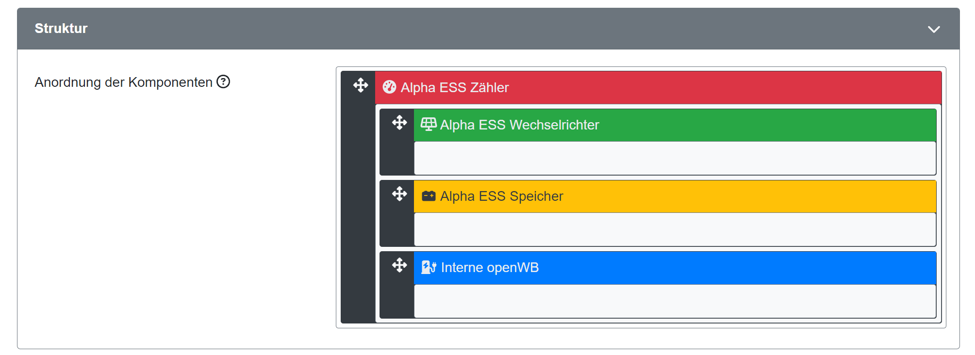

Smartmeter ist die AlphaESS BackupBox+, eingebunden in der Konfiguration habe ich den Aplha ESS Zähler. Das scheint aber nicht richtig zu sein:

Pack den Speicher mal innerhalb des WR in der Struktur.

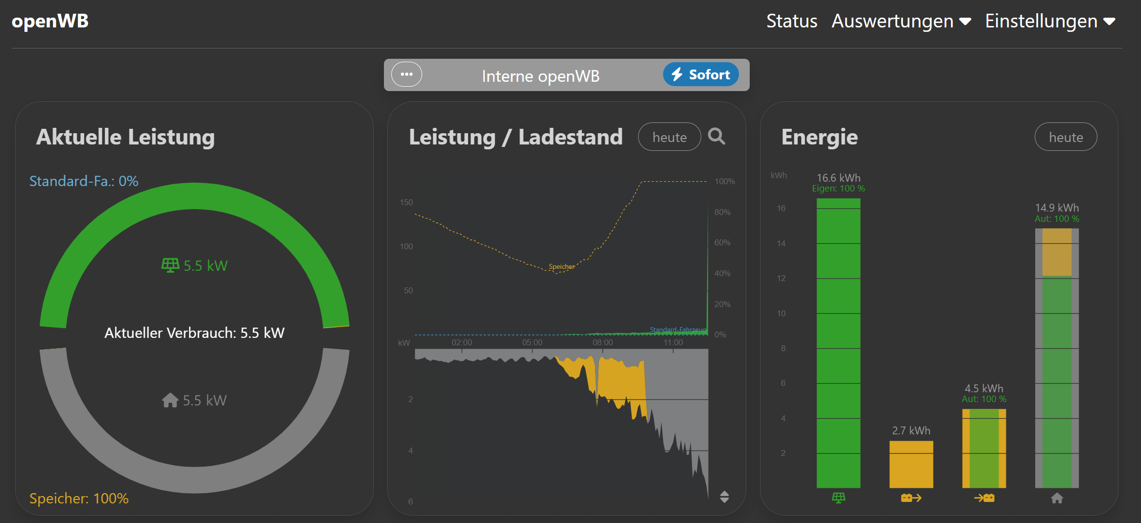

Beitrag von HenningBerz »
openWB hat geschrieben: Fr Jul 19, 2024 10:23 am Pack den Speicher mal innerhalb des WR in der Struktur.
Bringt keine sichbare Veränderung:
(162.25 KiB) Noch nie heruntergeladen

Hmm.
OpenWB3.png was ist daran falsch?

hhoefling hat geschrieben: Fr Jul 19, 2024 12:00 pm Hmm.
Der Hausverbrauch ist gleich zur PV, es scheint als fehlen die Werte vom EVU.

Re: Netzbezug und Netzeinspeisung werden nicht korrekt dargestellt
Beitrag von hhoefling »
Ok. Aber keine Einspeisung und keinen Bezug zu haben ist ja ok und gewollt.
Aber du hast recht . Das der Hausverbrauch genau der pv folgt ist unwahrscheinlich.

openWB hat geschrieben: Fr Jul 19, 2024 12:06 pm
Aber ohne Log schwierig.
Das Log ist leer, ich habe es vorhin dann auf Detail gestellt und werde es einstellen, sobald Daten verfügbar sind.
Im Gegensatz zur Darstellung in Version 1.9 fehlen halt der Netzbezug (war immer Rot dargestellt) und die komplette Netzeinspeisung (war hellgrün)
