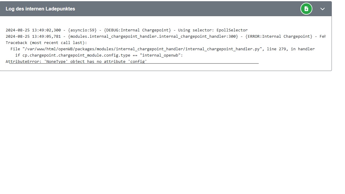

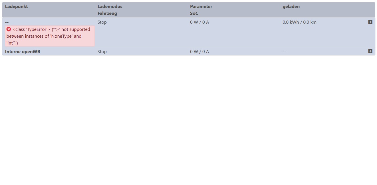

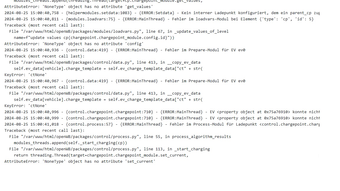

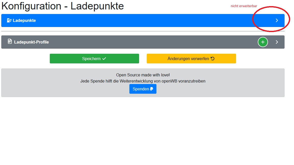

Hallo, bräuchte mal Hilfe.
Meine WB lädt nicht mehr und folgende Fehler sehe ich:
Siehe Anhang.
Wie kann ich den Ladepunkt wiederherstellen ?
Gruß PD
Siehe Anhang.
Gruß PD
- Main Log.jpg (231.91 KiB) 476 mal betrachtet
- Ladepunkt.jpg (82.22 KiB) 476 mal betrachtet
- Ladepunkt Log.jpg (86.83 KiB) 476 mal betrachtet
- Übersicht.jpg (51.67 KiB) 476 mal betrachtet

Moin
also ich weis ja auch nicht aber irgendwie mache ich etwas falsche oder die Software 2.
Jedesmal wenn ich meinen Raspberry pi mit iobroker und einem MQTT adapter, welcher auf Open wb zugreift, neustarte.
Hängt sich die open wb komplett auf und gibt sowas zurück:
DAs ist wirklcih ein riesen problem, kann Sich dem jemand annehmen ?
2024-09-24 12:18:01,052 - {control.chargepoint.chargepoint:504} - {ERROR:MainThread} - Fehler in der Ladepunkt-Klasse von 5
File "/var/www/html/openWB/packages/control/chargepoint/chargepoint.py", line 414, in initiate_phase_switch
evu_counter = data.data.counter_all_data.get_evu_counter()
File "/var/www/html/openWB/packages/control/counter_all.py", line 85, in get_evu_counter
return data.data.counter_data[f"counter{self.get_id_evu_counter()}"]
File "/var/www/html/openWB/packages/control/counter_all.py", line 92, in get_id_evu_counter
if ComponentType.COUNTER.value == self.data.get.hierarchy[0]["type"]:
TypeError: 'NoneType' object is not subscriptable
2024-09-24 12:18:01,056 - {control.process:57} - {ERROR:MainThread} - Fehler im Process-Modul für Ladepunkt <control.chargepoint.chargepoint.Chargepoint object at 0x6fbe7a60>
File "/var/www/html/openWB/packages/control/process.py", line 36, in process_algorithm_results
self._update_state(cp)
File "/var/www/html/openWB/packages/control/process.py", line 110, in _update_state
f"state {ChargepointState(chargepoint.data.control_parameter.state).name}")
File "/usr/lib/python3.9/enum.py", line 360, in __call__
return cls.__new__(cls, value)
File "/usr/lib/python3.9/enum.py", line 677, in __new__
raise ve_exc
ValueError: None is not a valid ChargepointState
2024-09-24 12:18:01,057 - {control.counter_all:97} - {ERROR:MainThread} - Ohne Konfiguration eines EVU-Zählers an der Spitze der Hierarchie ist keine Regelung und keine Ladung möglich.
2024-09-24 12:18:01,058 - {helpermodules.graph:70} - {ERROR:MainThread} - Fehler im Graph-Modul
File "/var/www/html/openWB/packages/helpermodules/graph.py", line 41, in pub_graph_data
evu_counter = data.data.counter_all_data.get_evu_counter_str()
File "/var/www/html/openWB/packages/control/counter_all.py", line 88, in get_evu_counter_str
return f"counter{self.get_id_evu_counter()}"
