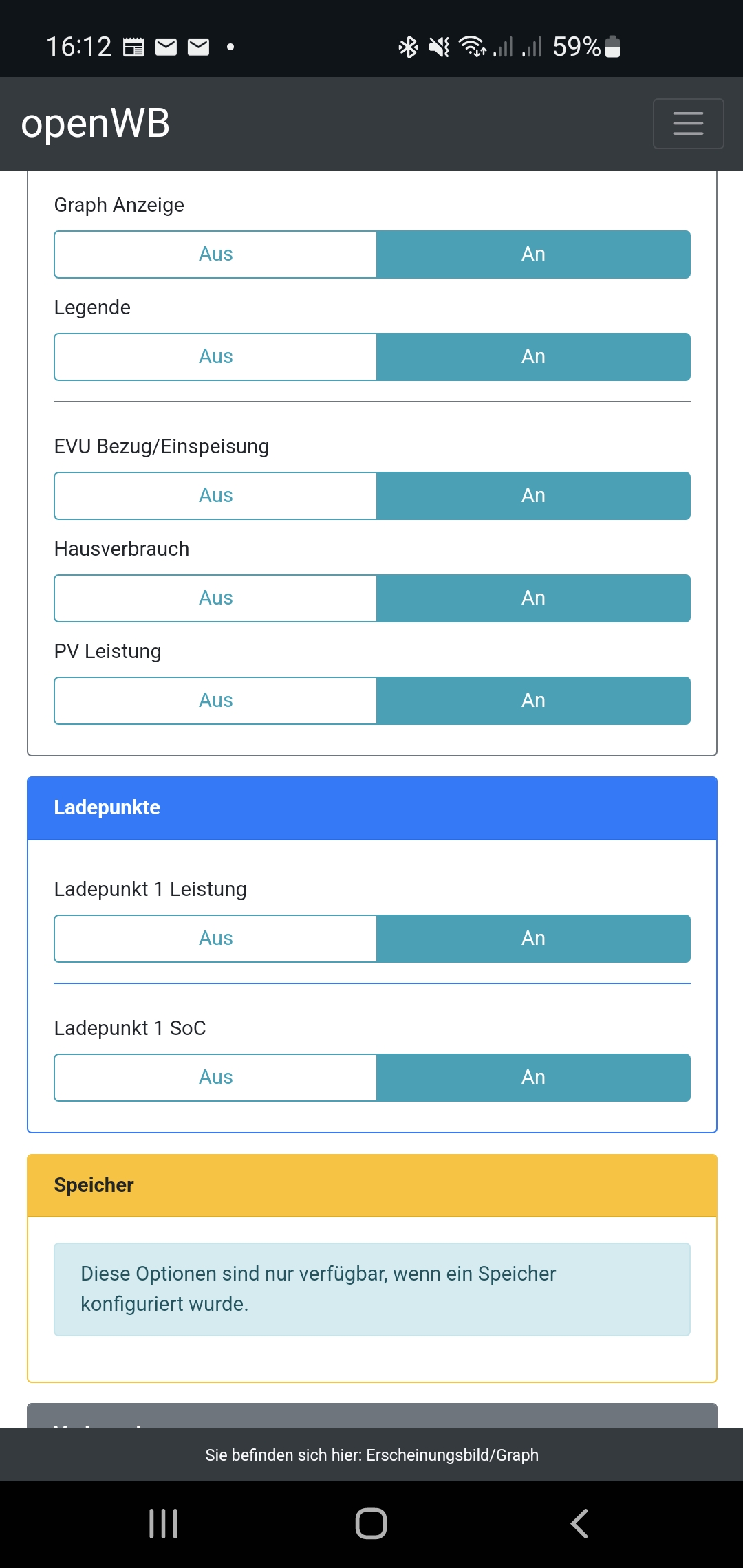

Ich habe eine openWB 1.9 am laufen seit Jahren und bin sehr zufrieden. Wir haben die Kba Wallbox nun um eine weitere Go-e als zweite WB erweitert. Wenn wir über die Keba laden sehen wir die blaue Ladeleistung im Chart, wenn wir über die Go-e laden sehenwir keine Ladekurve? woran kann das liegen. Wenn ich die Go-e als erste wallbox eintrage sehe ich ihre Leistung sionst nicht, selbes Verhalten mit der Keba Box.

Das lässt sich irgendwo in den Einstellungen einrichten was alles in der Übersichtsgrafik zu sehen sein soll. Hab leider keine 1.9er mehr, sonst könnte ich dir raussuchen wo genau.

Die Kurven wurden unter 1.9 (wie auch unter 2.1) mit Klick auf die Legende ein- und ausgeschaltet.

Das schon. Aber da waren sie auch nur zu sehen, wenn man sie vorher in den "Grundeinstellungen" überhaupt aktiviert hatte. So zumindest meine Erinnerung...

Unter Einstellungen Erscheinungsbild.

Vilen Dank, genau das war es unter Graph Einstellung war der zweite Ladepunkt aus.
