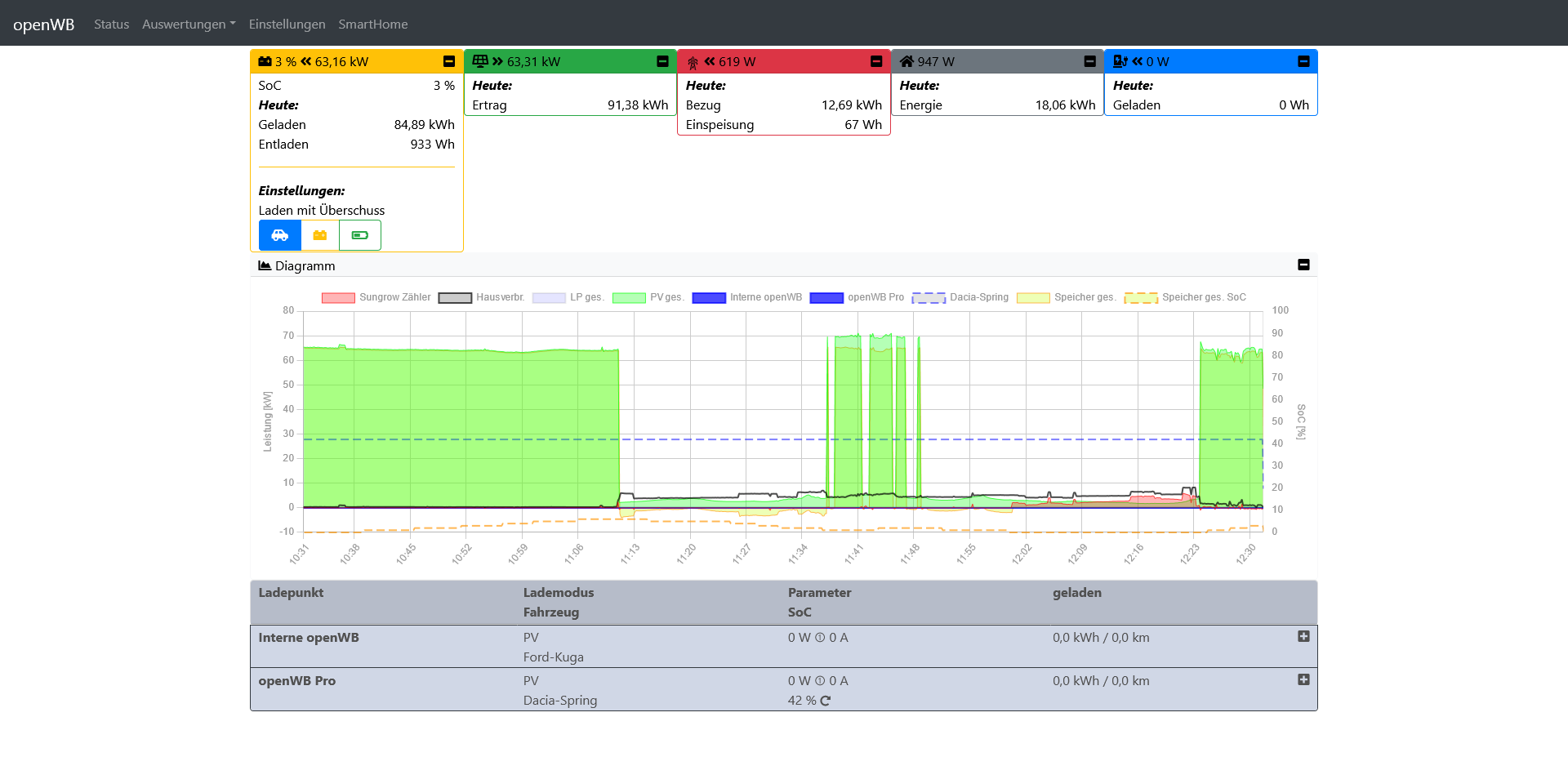

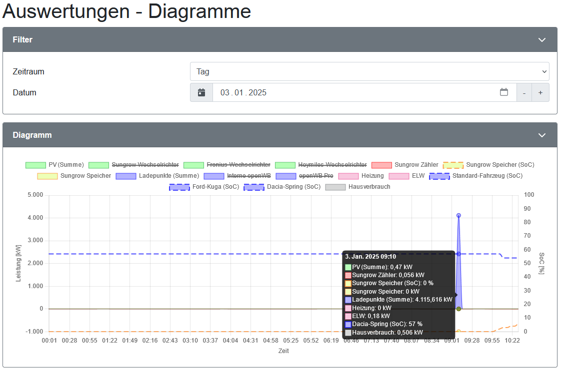

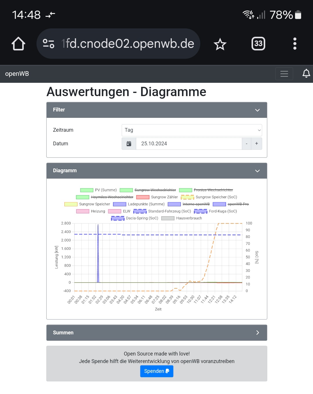

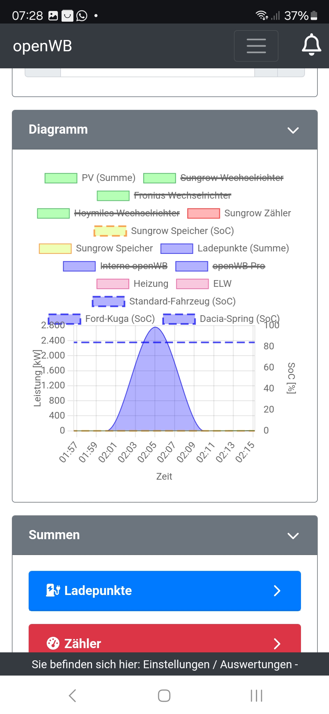

Ich habe bei meiner openWB Series 2 ( ich habe auch noch die Pro, als 2. Ladepunkt), wiederholt unerklärliche Ladeleistungsspitzen beobachtet - z.B. heute Nacht - da war an beiden Wallboxen KEIN Auto angeshlossen.
Da die Spitze wohl im Log ist, zeigen sowohl die Standard-Visualisierung, als auch Colors dasselbe. Ist es etwas bekanntes? Muss ich mir Gedanken machen?
Ich verstehe ja, dass es sporadisch mal ein Fehlwert reinkommen kann. Kann ich die Logfiles hinterher bearbeiten, um den eindeutig falschen Wert zu löschen oder zu ändern? Wie?

Oder ist es so, dass die Logs im Detail Modus nur für die letzten 2 Stunden gespeichert werden? Dann müsste ich Glück haben, es zu erwischen...

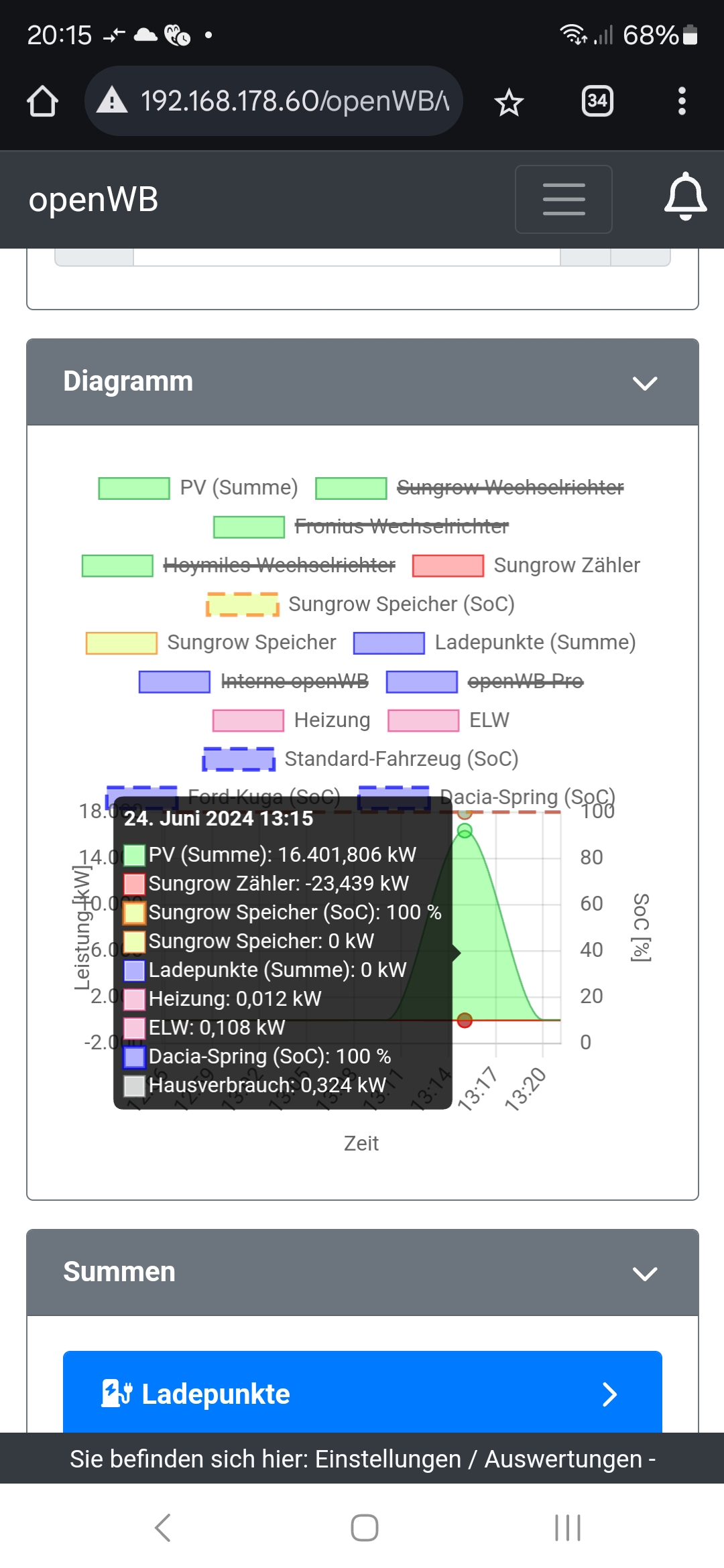

Ich habe gerade die Monatslogs der letzten Monate durchgeschaut und die letzte Spitze gefunden - es war am 24.Juni 2024 und es war nicht die Ladeleistung, sondern PV (Summe): 16.401,806 kWh - um 13:15...

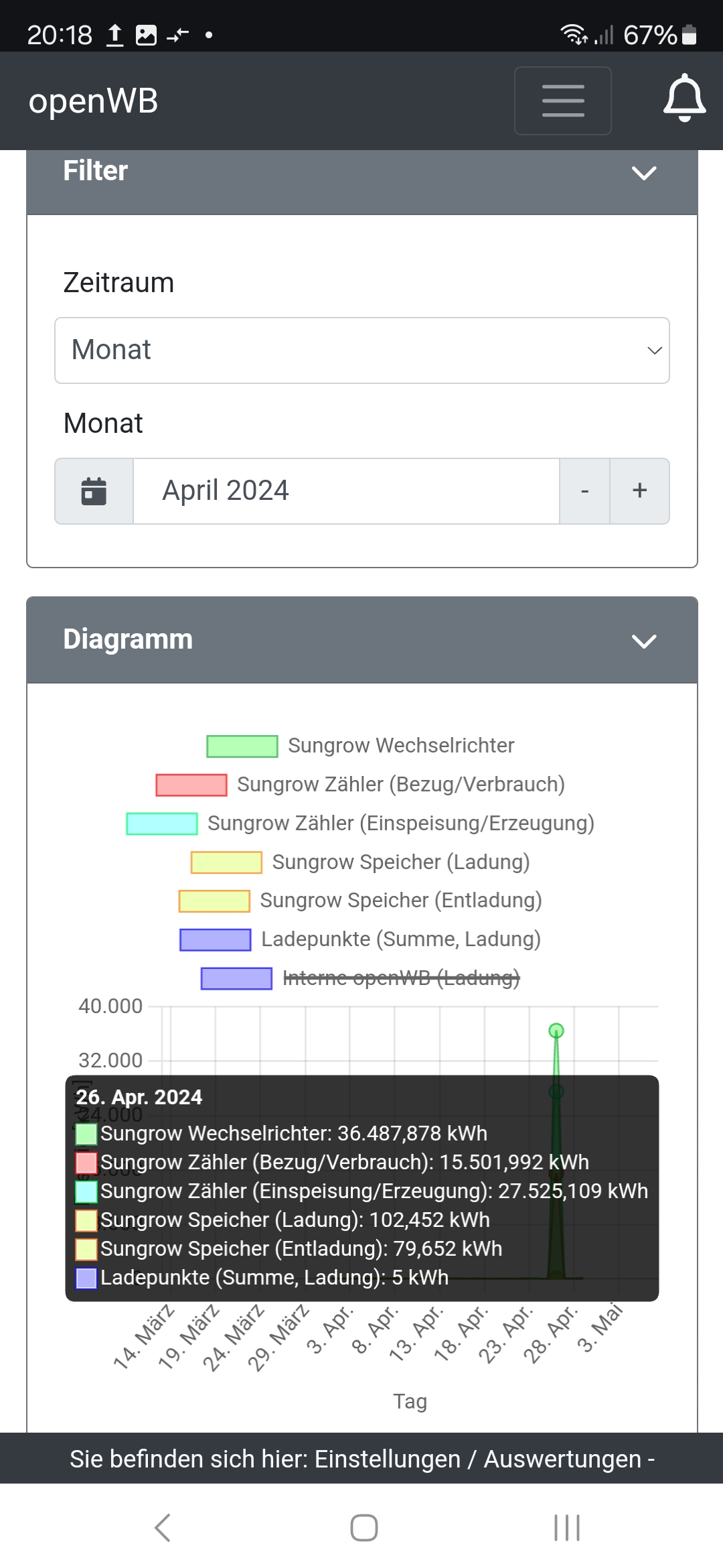

Davor am 26.04. - noch wilder, siehe Screenshot...
Wie man sieht, hat mich das Gefühl getäuscht - die Spitzen kommen gar nicht häufig vor. Wenn ich die aus den Logs irgendwie einfach löschen könnte, kann ich damit leben. Detailierte Logs bei der Häufigkeit zu erstellen wird dann vermutlich nicht gelingen?

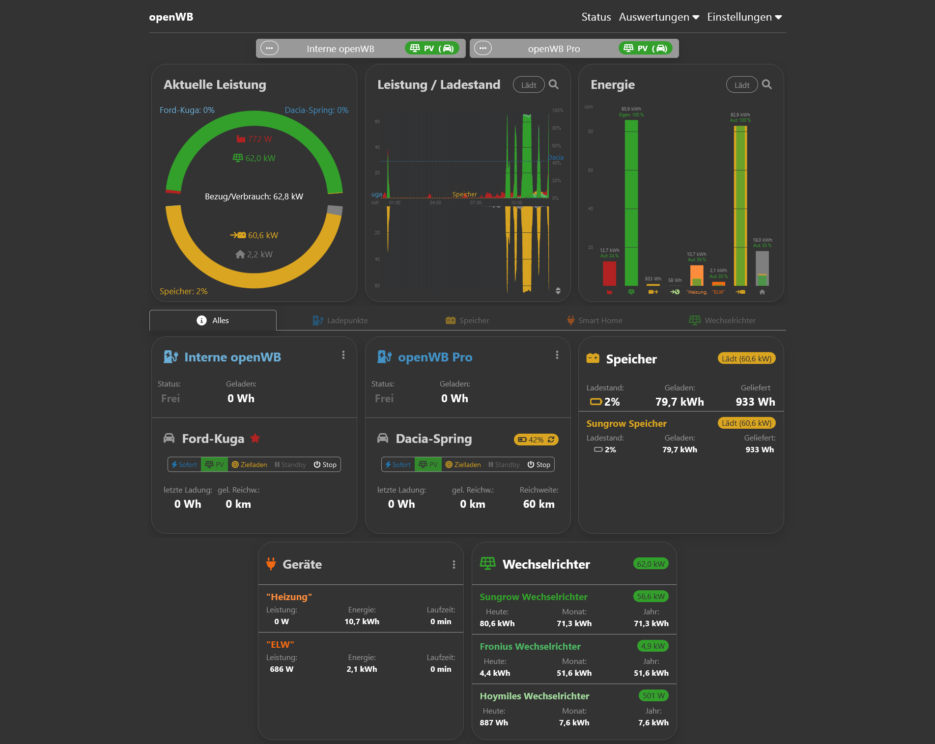

So sieht es in der openWB mit "Colors" aus:
...oder so in "Standard":
In diesem Fall sind die Daten vom Sungrow WR betroffen, ich hatte aber auch Daten, die meines Wissens nur openWB bereitstellen kann, so wie im Beitrag von mir davor.

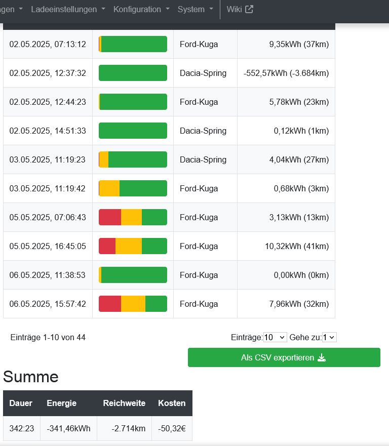

ich muss leider mein Thema wieder aufrufen. Und ja, ohne Logs...

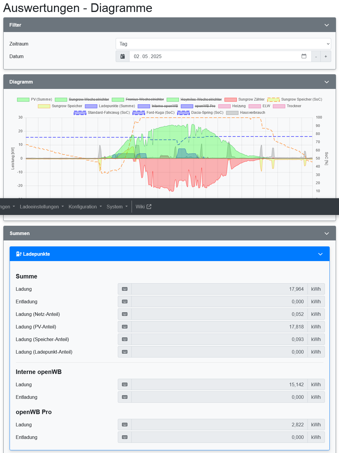

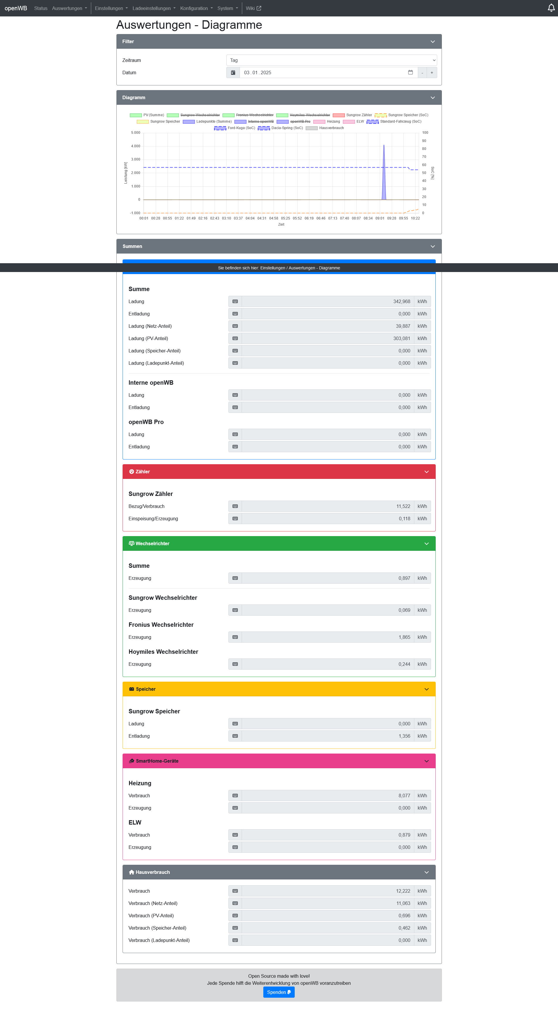

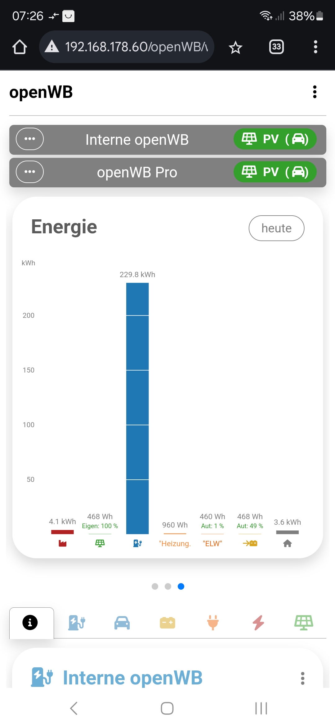

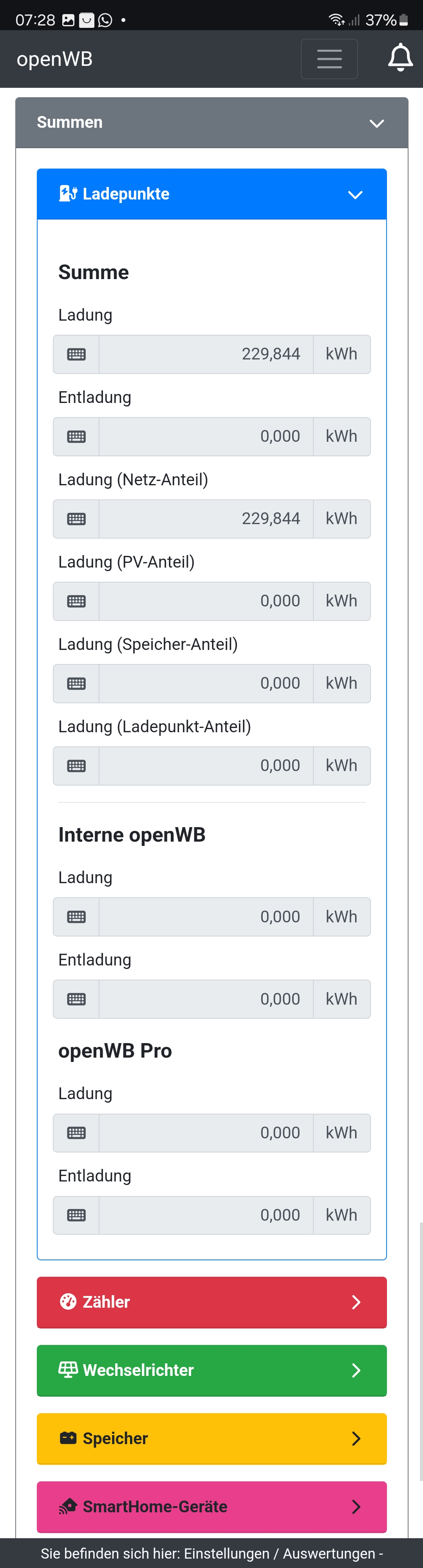

Ich muss heute, wie jeden Monat, eine Ladekostenabrechnung für meinen Dienstwagen machen. Und wieder habe ich unsinnige Daten in dem Ladelog. Dagegen wenn ich die Auswertungen für den Tag aufrufe - ist nichts davon zu sehen... Wie kann man es sich erklären?
Ladelog - bitte auf 2.5.2025 achten: Auswertung für den 2.05.2025: Ich muss leider wieder fragen: Gibt es eine Möglichkeit einzelne Logs, oder Bereiche aus den Logfiles zu löschen (oder "nullen"), damit sie wirklich weg sind und weder die Tageskurven, noch die Logs unbrauchbar machen? In den vorherigen Meldungen habe ich ja genug Beispiele gezeigt, wo auch mal mehrere Megawatt in der Sekunde auftauchen...
