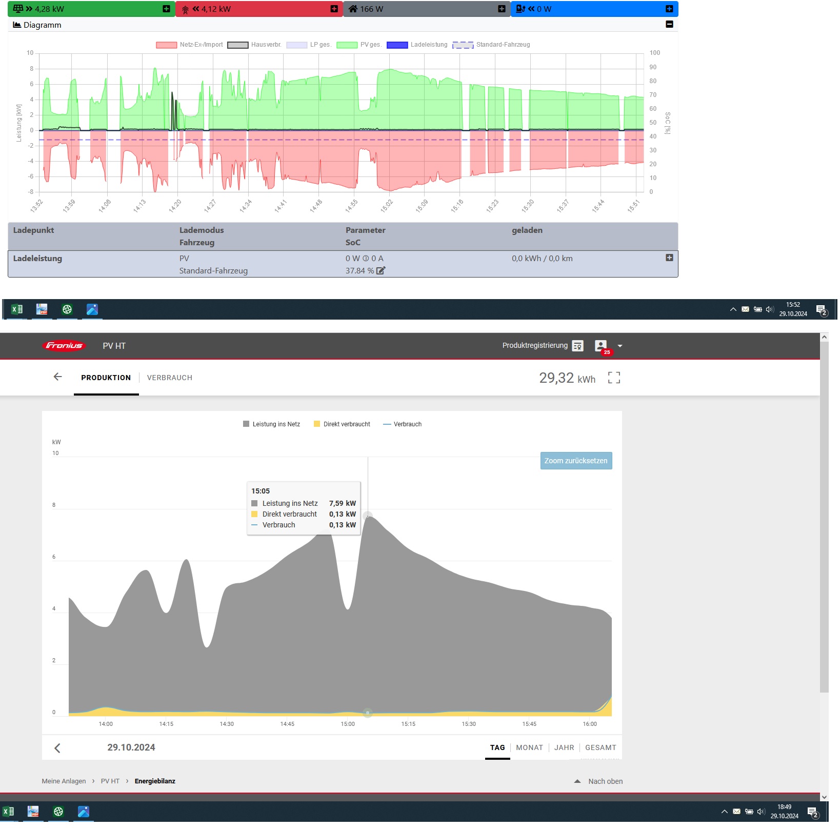

Der Ladevorgang wird mehrfach unterbrochen und neu gestartet. Siehe Bild.
Kann das eine Einstellungssache sein oder ein Verbindungsproblem?
Hoffentlich nicht die Hardware (oWB, Wechselrichter).

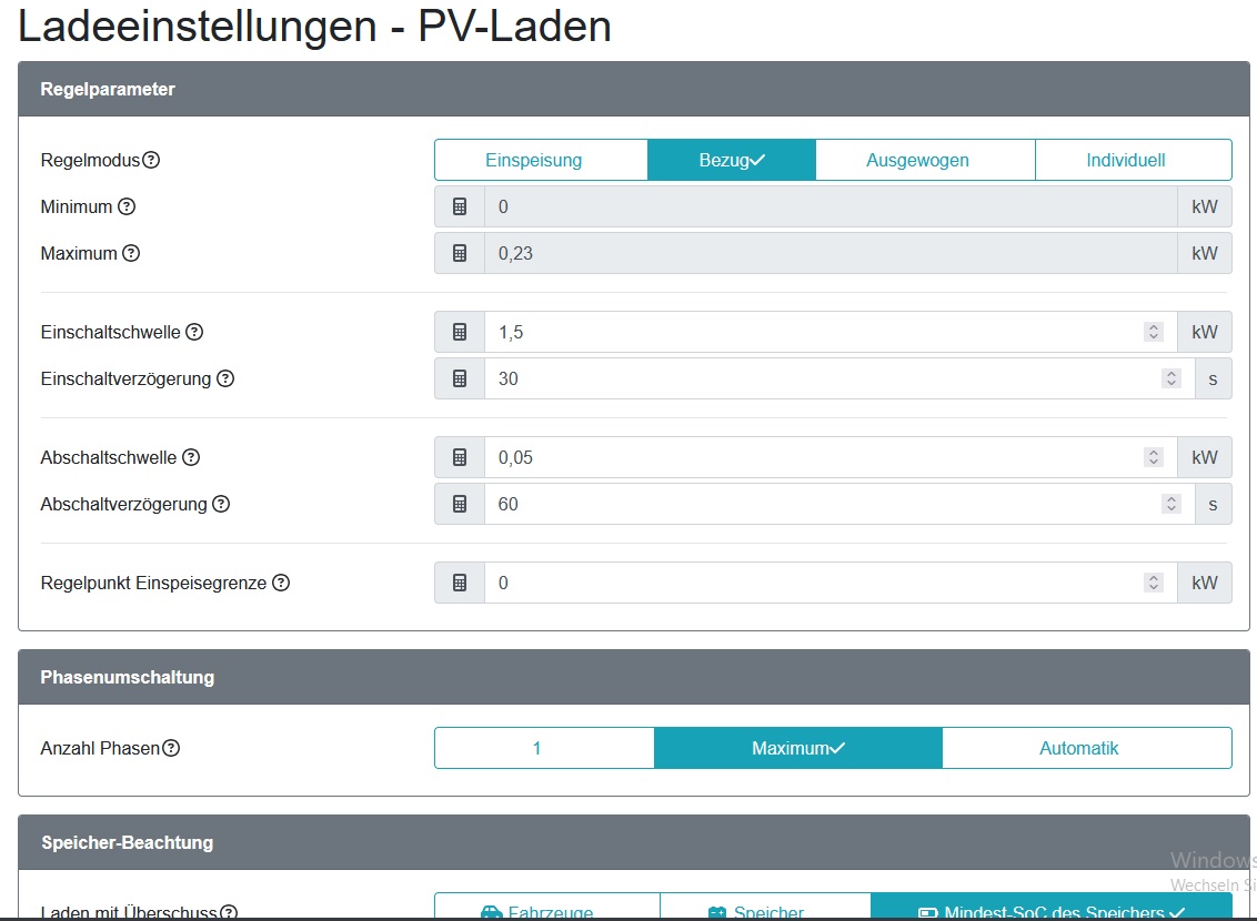

Sieht für mich nach einer Einstellungssache (Einschaltschwelle, Ausschaltschwelle, Verzögerungen, etc.) aus.

An den Einstellungen habe ich nie etwas verändert. Passen die so?
(Einen PV-Speicher habe ich übrigens nicht. Auch keinen Zoe.)

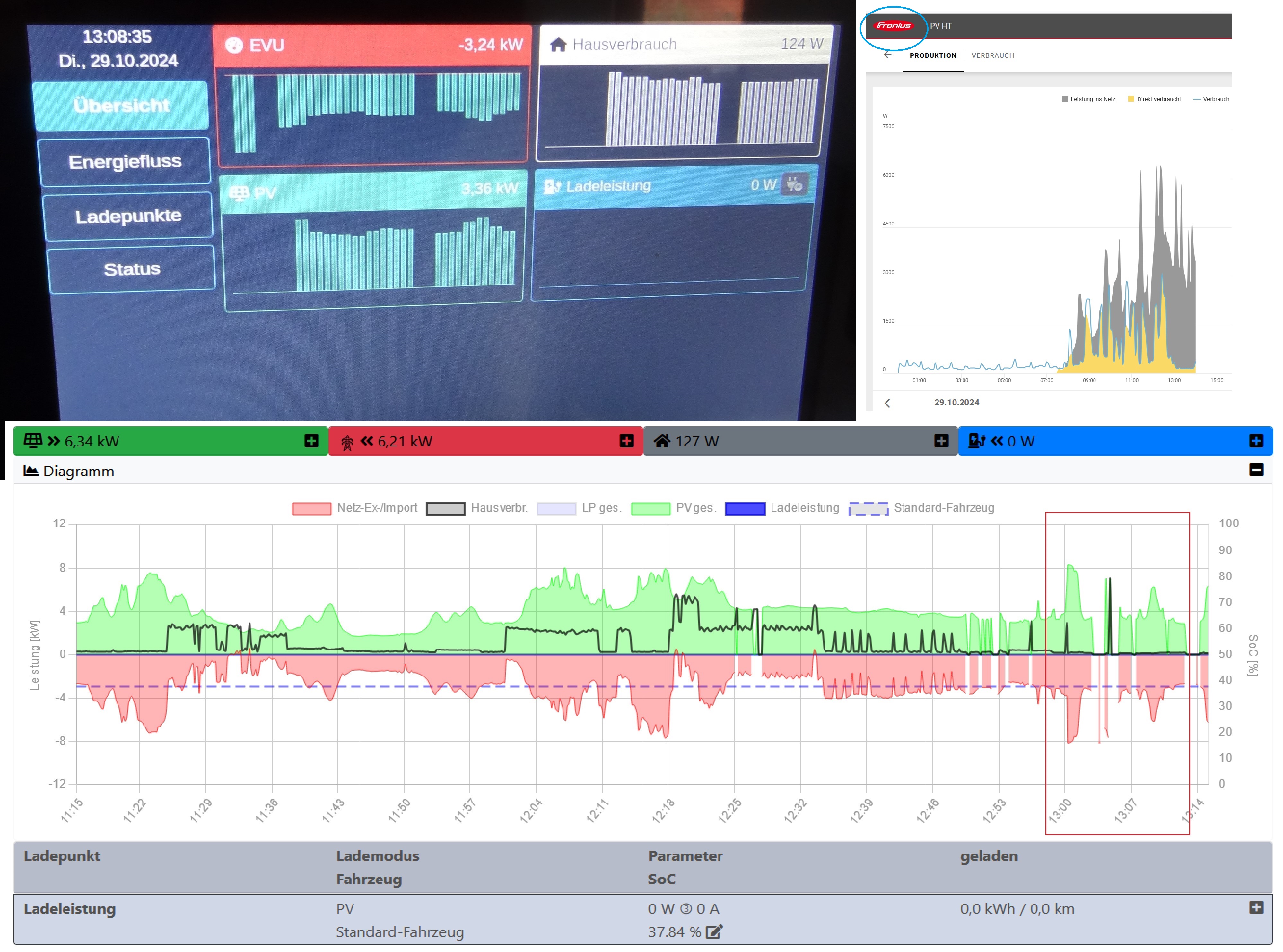

Hier ohne Laden. Sieht daher nicht nach falschen Ladeeinstellungen aus.
Und der Fronius-WR zeigt keine Besonderheiten an.
Woran kann das nun liegen?

krebs8 hat geschrieben: Di Okt 29, 2024 12:20 pm Und der Fronius-WR zeigt keine Besonderheiten an.
Also ich sehe etliche Aussetzer bei EVU-Werten und hinten auch bei PV. Das zählt bei mir zu Besonderheiten.

Der Fronius-WR zeigt keine Besonderheiten an. Das ist die Grafik oben rechts im Bild.
Da ist im Gegensatz zu den Anzeigen der oWB eben nichts zu erkennen.
Es muss also irgendetwas bei der oWB sein oder auf dem Weg dahin.

Noch ein Bild dazu. Wieder ohne Ladevorgang.
Beim WR ist kein Problem sichtbar. Vielleicht ist da aber auch die Auflösung/Datenabfrage nicht fein genug.
Die Anzeige der oWB zeigt Aussetzer.
Und beim Laden bricht sie wie gesagt öfter ab und startet neu.

Das sieht nach einem Kommunikationsproblem zwischen openWB und WR aus.
Dort musst du ansetzen.

Möchtest Du noch weitere nicht analysierbare Screenshots mit Lücken im Diagramm Posten oder vielleicht doch mal ein Log hochladen? ;)
