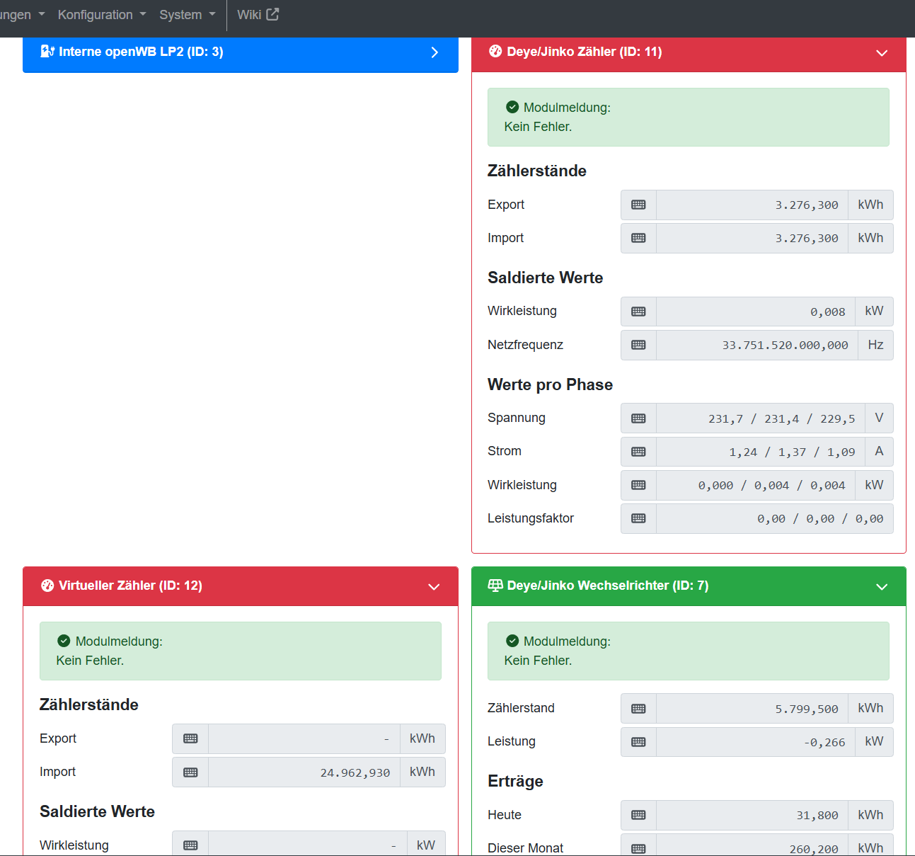

Im log sind diese Fehlermeldungen drin:
Geh' mal auf die Status-Seite und kuck mal ob da im Zähler was erhellendes als Meldung steht.2024-11-25 11:45:52,518 - {helpermodules.setdata:338} - {ERROR:Setdata} - Payload ungültig: Topic openWB/set/counter/11/get/imported, Payload -3052800 liegt in keinem der angegebenen Wertebereiche.
2024-11-25 11:45:52,520 - {helpermodules.setdata:338} - {ERROR:Setdata} - Payload ungültig: Topic openWB/set/counter/11/get/exported, Payload -247200 liegt in keinem der angegebenen Wertebereiche.

Die Modbus-Meldung erscheint mir neu zu sein. Allerdings übergebe ich die Deye-WR-Daten mittels eines Raspi und IOBroker. Dort ist alles gut. Mich wundert es auch, dass der aktuelle Verbrauch angezeigt wird - nur eben nicht summiert.

Naja, ich finde die bei Zähler 11 angezeigten Werte schon seltsam. Import ist identisch mit Export, die saldierte Leistung ist nur 8W und die Netzfrequenz irgendwas im Bereich von zig Milliarden...

Wie gesagt, eine EVU ist seit Monaten kaputt. Dies wirkte sich bisher nur auf die Steuerung und Aufzeichnung der Ladepunkte aus, die jetzt im Default-Modus arbeiten.
Trotzdem:
- Der aktuelle Bezug bzw. Einspeisung werden ja angezeigt.
- Die Summen werden wohl von OpenWB gebildet, wenn ich das richtig verstehe.
- Es wurde nichts verändert. Die Summen sind seit einigen Tagen immer 0.
