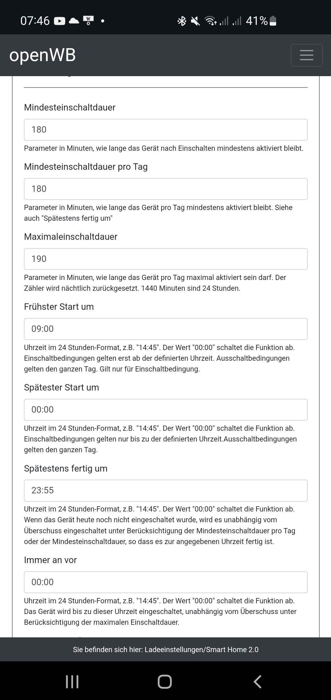

ich wollte heute meinen AcThor 9s in Betrieb nehmen.
Da heute Nacht keine Sonne mehr schien habe ich ein bisschen mit den Parametern gespielt und es auch hinbekommen, das der AcThor Rel auf 1 geht.
Leider wurde nie ein Sollwert gesendet.
(1) Gerät wurde upgedatet, neue Vorgabe 0 Periode 10
Kann mir jemand sagen was ich falsch gemacht habe?
Einschalten bei Netzbezug bis 500W --> RCT Speicher hat alles auf 0W EVU gehalten
Ausschalten bei Netzbezug 5000W --> wurde nie erreicht
maximale Speicherladung in W --> 10000 W --> da RCT10.0 ???
Mindesteinschaltdauer pro Tag --> 20 min --> sodass er auf jeden Fall aktiviert wurde
Anbei meine Einstellungen und ein Log.

Beiträge: 4567
Has thanked: 12 times
Been thanked: 52 times
Re: AcThor neue Vorgabe immer 0
Kannst du nicht über die Mindest Einschaltzeit arbeiten?
Allerdings weiß ich nicht, wie das mit einer Leistungsvorgabe dann funktioniert. Aber für meine ungeregelte WW Bereitung funktioniert das so. Wenn nicht genug Überschuss über den Tag war, dann wird nachts eben weiter WW bereitet.
(512.55 KiB) Noch nie heruntergeladen
