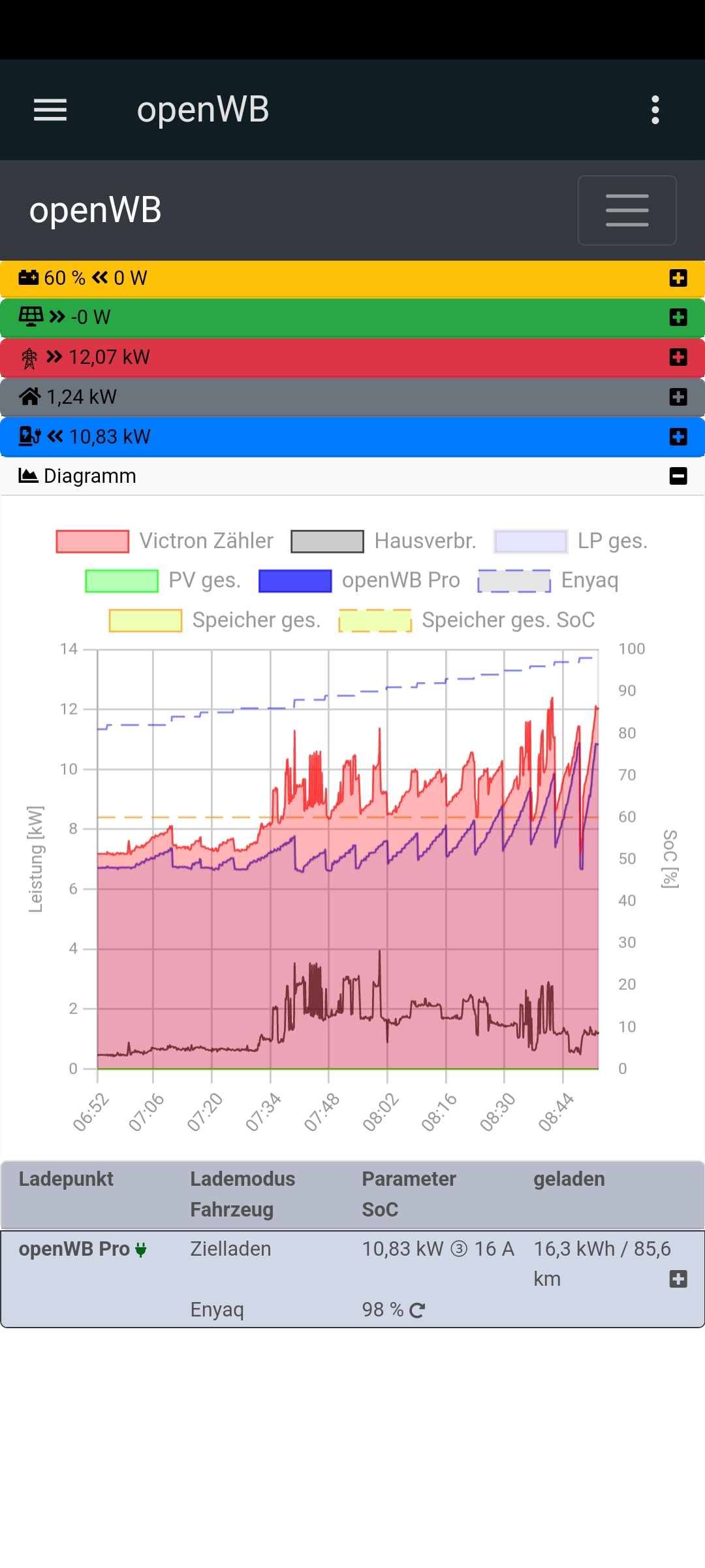

beim Zielladen kommt es bei mir zu einem Sägezahnprofil. Idee woran das liegt?

Wenn Du Dir das Diagramm genau ansiehst, sind die Zeitpunkte der ZAcken identisch mit der Aktualisierung des Fahrzeug SoC.
Das Verhalten ist also logisch nachvollziehbar:
Der SoC bleibt für ein paar Minuten gleich -> die Ladeleistung wird kontinuierlich erhöht, um das Ziel zu erreichen.
Der SoC springt dann auf einen neuen Wert -> die Ladeleistung kann reduziert werden, da weniger Energie bis zum Ziel benötigt wird.
Das ganze schaukelt sich auf, je näher man am Zieltermin ist, da dann nur noch wenig Zeit bleibt.
Eine Lösung fällt mir beim Zielladen nicht ein. Eine Möglichkeit wäre, den SoC von openWB während der Ladung berechnen zu lassen. Dann wird die geladene Energie durchweg berücksichtigt und die Ladeleistung muss nicht immer korrigiert werden.
Welches SoC Modul verwendest Du? Gibt es da die Option, den SoC während der Ladung von openWB berechnen zu lassen?

bei meiner openWB pro sowie bei der Series2 haben beide Fzg. keine Sägezähne beim Zielladen.

Das ist abhängig vom SoC Modul. Alles weitere ist aber Glaskugelleserei, da wichtige Infos fehlen.
