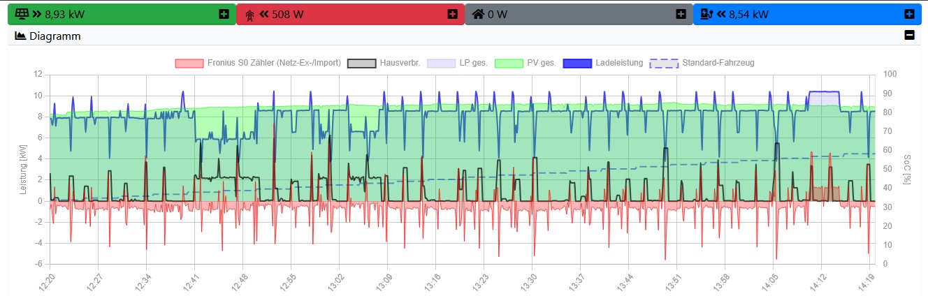

Gerade sind gute Bedingungen zum Analysieren: Gleichmäßiger Hausverbrauch, blauer Himmel mit gleichmäßiger PV-Leistung.
PV-Laden mit meist ca. 8,5kW, dann aber immer wieder Sprünge nach oben (max. 10,4kW wie bei Sofortladen) und unten.
Laut Diagramm ist der Hausverbrauch meistens entweder 0 oder um die 2kW.
Zwischen 13:49:11 und 13:49:41 ist der Hausverbrauch sogar bei 5kW, dann wieder 0. (Auch im Log enthalten)
Tatsächlich müsste er aber bei ca. 600W sein. Diese Anzeige stimmt also eigentlich nicht.
Aber auch der Hausverbrauchszähler inkl. Ladeleistung geht in den Momenten, wo die Ladeleistung auf z.B. ca. 4,2kW runtergeht, auf ca. 4,8kW runter.
(Die Differenz entspricht dem aktuellen Hausverbrauch von ca. 150W Hausgeräte plus 450W Wärmepumpe.)
Diagramm: 14:10:10 bis 14:14:30 auf Sofortladen gestellt. Der Hausverbrauch schwankt dann aber ebenso zw. 0 und 3kW oder so. Also wie beim PV-Laden.
Dann wieder auf PV-Laden umgestellt.
Wenn man das Laden abschaltet, stimmt alles wieder wie schon gesagt (s.2. Beitrag),.
Sieht das immer bzw. bei noch jemandem so aus? Ich kann es mir eigentlich nicht wirklich vorstellen.
Mit der 1.9 war das glaube ich (zumindest zuletzt) nicht so.
Angehängt habe ich mal Stücke aus dem Detail-Mainlog zw. 13:45 und 13:50.
oWB Laden 2025-03-02.jpg (158.53 KiB) 1852 mal betrachtet
