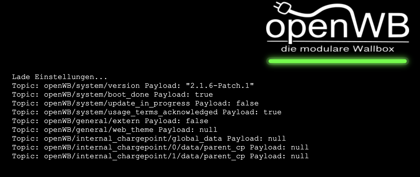

ich habe seit kurzem das Problem, dass das Display an der series2 standard+ nicht mehr komplett startet und die Weboberfläche auch beim Start Probleme hat.
Ich habe leider keine Ahnung, was das verursacht haben könnte. Die Einstellungen kann ich aufrufen, aber hier ist es auch teilweise merkwürdig und nicht bedienbar. Ich habe auch mehrfach Neustart und Kaltstart probiert. ICh habe so leicht das gefühl, dass es etwas mit MQTT zutun haben könnte.
Hier mein Logfile, falls mir jemand helfen kann, wäre das super.
Bildschirmfoto 2025-01-04 um 08.52.58.png (208.27 KiB) 315 mal betrachtet

sorry für die späte Rückmeldung.
Es lag an einem ioBroker Script, welches per MQTT den SOC in die openWB geschrieben hat. Ich habe das deaktiviert und ein älteres Backup eingespielt. Dann ging es wieder. Hab dann den SOC per EVCC gesetzt und nun keine Probleme mehr.
