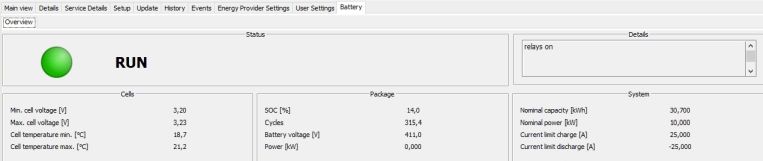

Da ein Bild ja mehr aussagt - so hat alles angefangen
Fronius Solarpower 10.5M3+8.2M3+Hybrid5.0 + Hybrid3.0 mit BYD HV 30,5 + 11.5KWh

das macht mich jetzt neugierig. Ich habe nämlich auch ewig nach so einer BMU gesucht und war jetzt am Ende soweit, dass ich mir eine "baue".
Da bin ich jetzt über Deinen Beitrag gestolpert... Hast Du denn eine BMU im Einsatz oder hängen Deine Türme einzeln an den Wechselrichtern? Oder hast Du selber was gebastelt?
Mein Ansatz wäre jetzt eine Master-Slave-Bridge (ESP32 mit zusätzlichen RS485-Ports). Das ist in der Theorie nicht allzu kompliziert, in der Praxis sollte man aber zumindest einmal den Datenverkehr zwischen Wechselrichter und BMU anschauen, ob das etwas grob anders läuft, als zwischen Wechselrichter und Single-Stack-BCU. Das würde halt voraussetzen, dass man jemanden kennt der eine BMU hat ;)
Von daher wäre ich sehr interessiert mehr über Dein Setup zu erfahren....
Danke & Grüße

da ich gut 3Jahr meinem Solateur auf die Nerven gegangen bin ( BYD hatte ja 2018 die Kopplung angesagt )
würde mir doch noch eine BMU geliefert.
Leider ist aber 2019 das Programm angeblich wieder eingestellt und in dem durcheinander von
Kaco, Fenecon und Siemens Energie ist leider keiner bereit weitere infos preis zu geben.
In der Firmware fehlt die Unterstützung von Fronius WR
Da die BCU der HV in der Wechslerauswahl "paralell" anbietet wird die BMU per LAN angebunden und gibt dies als ein Signal an den WR.
Wenn es was hilft, hab die Doku da...
