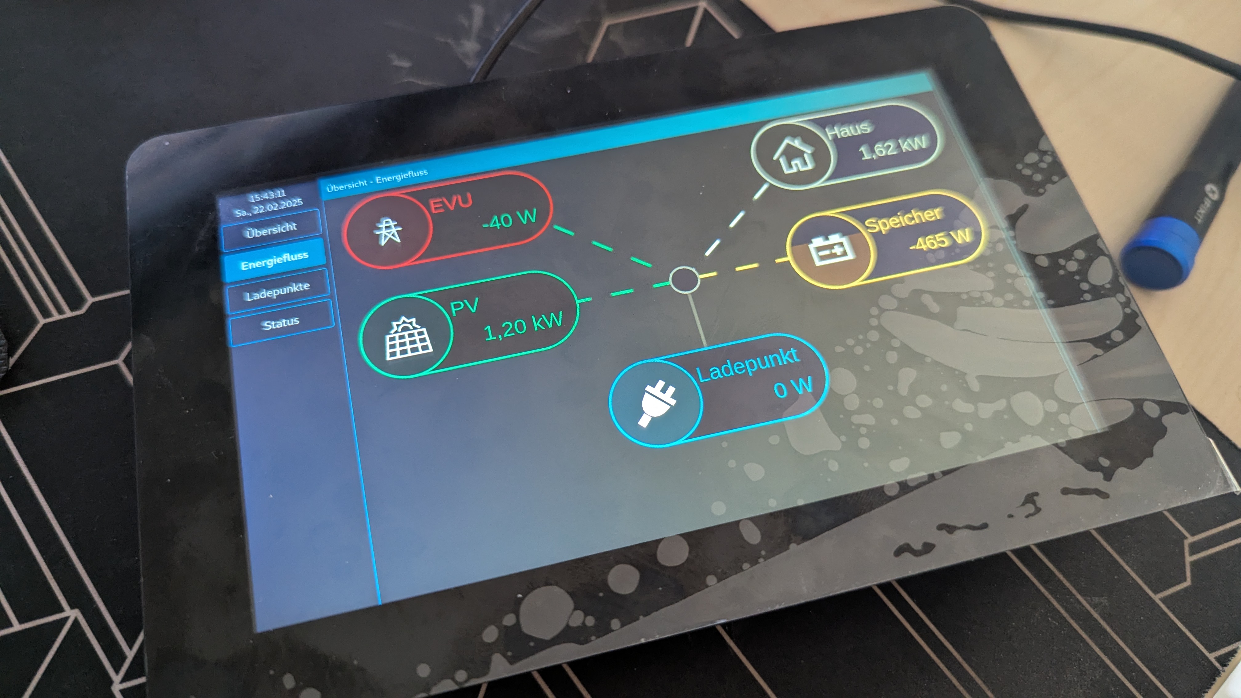

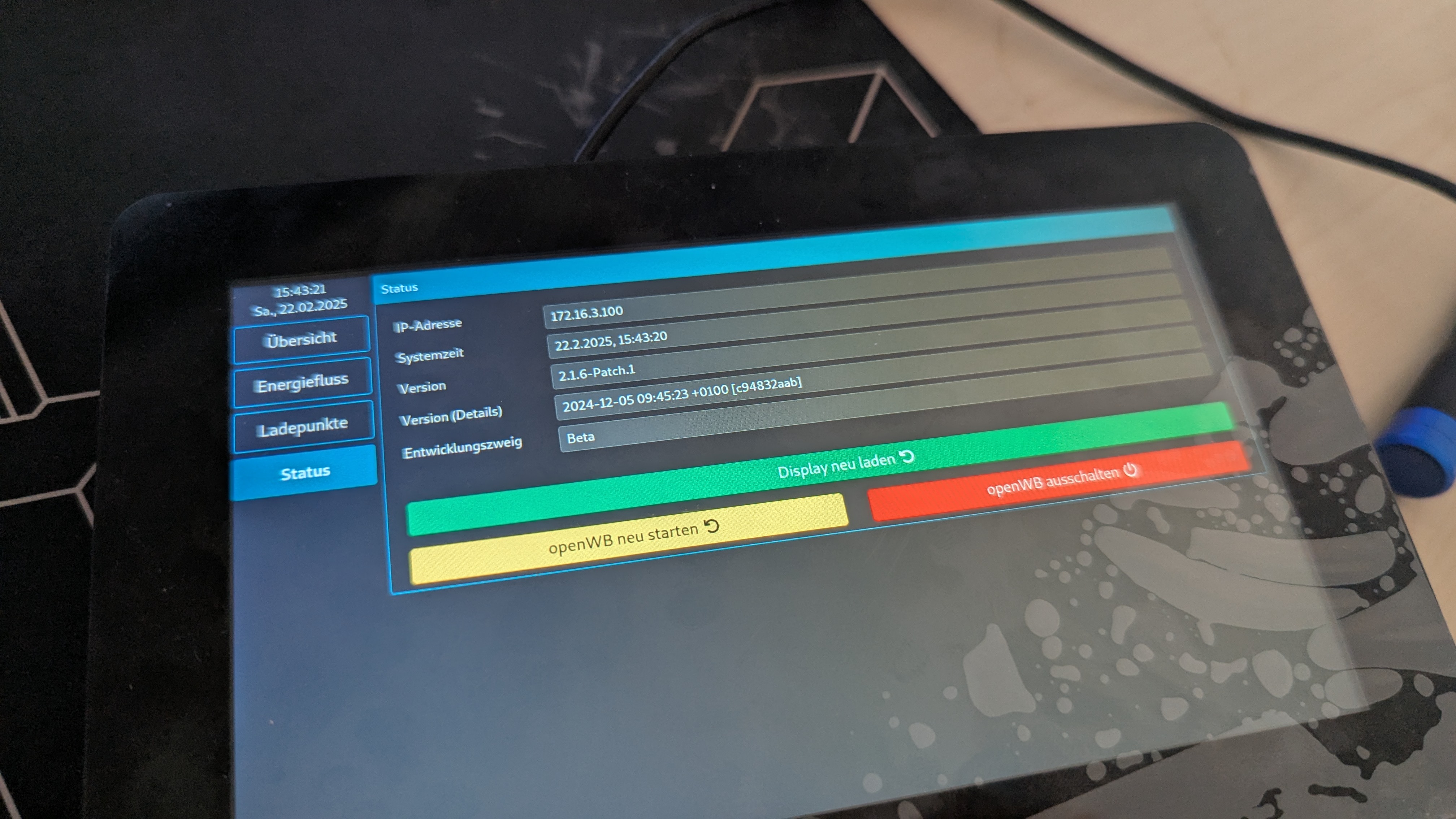

Moin zusammen,
also Display2 funktioniert mit einigen Anpassungen auf Linuxebene und im Openwb in der atreboot.sh.
Rotation nur auf Linuxebene einstellbar.
Doku zum Display: https://www.raspberrypi.com/documentati ... lay-2.html
Was waren die Herausforderungen:
- tvservice erkennt das Display nicht
- Display muss via overlay angesprochen werden
- Anpassungen am x11 für Rotation und touch sind notwendig
Sieht vorerst gut aus
aber nicht alles skaliert ordentlich, die grafischen Elemente sind anscheinend fest auf Pixelabstände gebaut, so das Buttons sehr klein sind.
