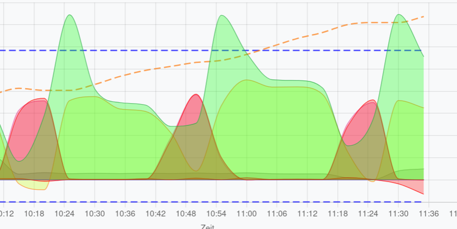

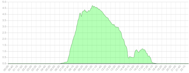

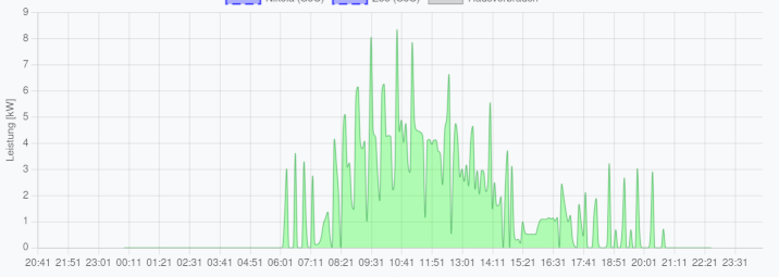

Der Tagesgraph für heute sieht in der 1.9 wie erwartet aus:
In der 2.0 ist in keiner Weise nachvollziehbar, dass heute ein wolkenloser Sonnentag war:
Ich habe dass daily-log von Heute mal mit angefügt.
bye
TW

Das Problem ist immer der Wechsel von Akku-Laden zu Akku entladen währen PV-Ertrag. Den Fall habe ich jetzt gerade nicht.
Offenbar berechnet das Kostal-Modul den PV-Ertrag falsch, wenn der Akku geladen wird und hat dann eine Spitze, wenn die Akkuentladung endet.
Der 120Min-Graf zeigt das Problem nicht, weil der wohl anders rechnet.

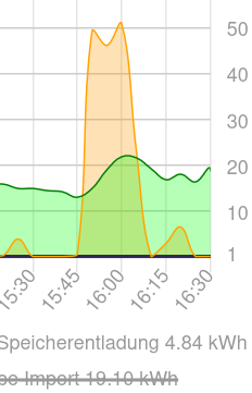

Auszug aus dem Log ist hier: https://paste.openwb.de/Irtz6vjEC2MHFNi
Das ist der zum Log gehörende Graf in 2.x (Linien bei (+-)2kW und (+-)4kW
und dazu passend in der 1.9: mit Linien in 0,5kW-Schritten:
bye
TW

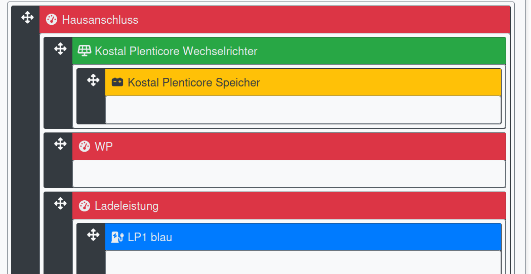

die Liveansicht (120min) nutzt die aktuellen Leistungswerte, die historischen Auswertungen hingegen die Zählerstände. Wenn die Daten mit Hybridspeicher nicht passen muss ggf. die Struktur angepasst werden - Speicher in den Wechselrichter ziehen. Hier gibts Beispiele wie die beiden Varianten aussehen können: https://github.com/openWB/core/wiki/Hyb ... d-Speicher
Bei der 1.9er gibts eine Glättung bei fehlenden Werten, das gibts bei der 2.0er so nicht. Allerdings weiß ich nicht ob mehrfache Abfragen bei Kostal ein Problem sind. Bei SMA geht das bei mir problemlos, wohingegen ich zumindest von SE gehört habe dass es dort Probleme gibt.
Re: [SW-2.0] Tagesgraphen unbrauchbar
Verfasst: Fr Mär 07, 2025 10:00 pm
von Thomas aus W
mrinas hat geschrieben: Fr Mär 07, 2025 8:54 pm Speicher in den Wechselrichter ziehen
Hab ich

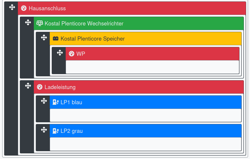

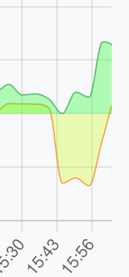

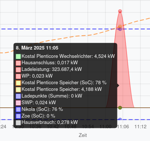

Ich hab dann mal den WP-Zähler verschoben:
Zunächst habe ich damit einen Peak bei dem von der Verschiebung nicht betroffenen virtuellen Ladepunktzähler bekommen:
Die auf die Darstellung des Solarertrags hat sich das nicht ausgewirkt:
bye
