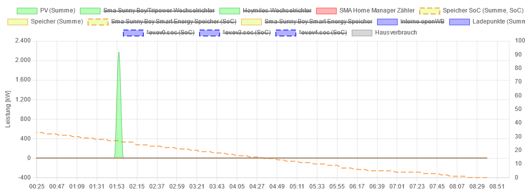

Bin auf dem aktuellen Master 2024-01-18 09:45:43 +0100 [cea458523] und habe schon seit mehreren Tagen festgestellt, dass der Speicher SOC nicht in der Übersicht als gestrichelte Linie dargestellt wird.
Nur der Fahrzeug SOC, aber auch nicht immer:
In der 120 Min Anzeige wird der Speicher SOC nicht angezeigt. Der vom Fahrzeug schon. Allerdings fehlen rechts die Prozente auf der vertikalen Achse.
In der Tagesansicht wird dann weder Speicher noch Fahrzeug SOC angezeigt. Dafür sind die Prozente rechts da.
In der Diagramm-Ansicht wird aber die Speicher SOC Linie korrekt gezeichnet. Muss dann also an der Kombination Speicher + Fahrzeug SOC liegen?
Ein Umstellen des Farbschemas hat keinen Einfluss darauf.
