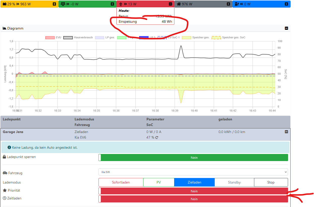

Fast aktueller master (2024-01-12 12:17:25 +0100 [8238a5c57]), heute wieder komisches Verhalten beim Zielladen:
Die restlichen 2 Logdateien nimmt das Forum nicht an, kann ich aber bei Bedarf nachliefern, ich denke in der Zeit bis 5:23 Uhr sind die Probleme aber bereits enthalten.
Die Ladevorgabe am Anfang der openWB war 15A, das Auto hat mit ca. 10A, zunächst auf 3 Phasen geladen. Später gab es Verwirrungen mit der Phasenumschaltung, obwohl er ja eigentlich artig mit 3 Phasen geladen hat. Dann hat das Auto letztendlich mit 2 Phasen weiter geladen. (In der openWB L1 und L3).
Die Ladeleistung blieb aber quasi identisch.
Ich vermute ja, dass das Auto hier spinnt, da es die Ladevorgabe am Anfang nicht mitgegangen ist.
Kann man das aus den Logs belegen, so dass ich damit beim Fahrzeug-Hersteller einen Supportfall aufmachen kann? Fahrzeug ist der CUPRA Born.
Die openWB hat danach sich aber auch komisch verhalten, vermutlich, weil die Abweichung des Ladestroms höher war, als im Fahrzeug zugelassen. Dort ist 1A eingestellt.

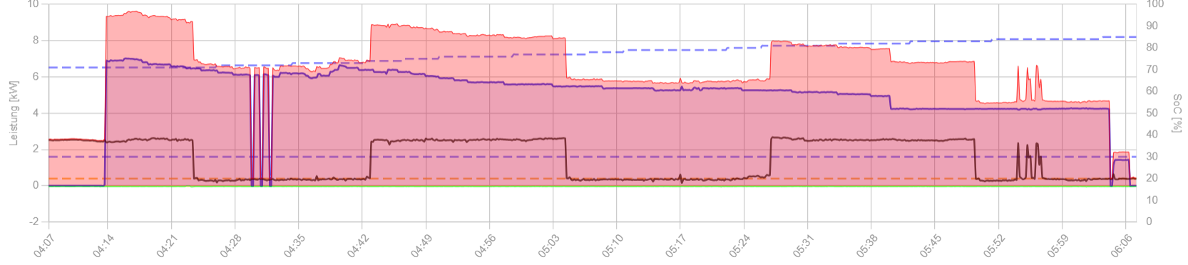

Gestern mit aktuellem Master konnte ich wieder ein Schwingen der PV-Ladung feststellen.
Eingestellt war PV-Laden mit Speicherberücksichtigung. Nach Erreichen des Speicher-SOC wurde das Fahrzeug mit starken Schwankungen geladen.
Da ich unterwegs war, konnte ich leider keine Diagrammansicht sichern, wohl aber das entsprechende Detaillog (s. Anlage).

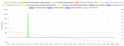

Heute früh war mein Tesla nicht voll, die openWB hat im Modus Sofort keinen Strom angeboten. Ich hatte gestern die Ladung einmal gestartet um zu schauen, wie lange der Tesla bis auf 100% brauchen wird. Waren so 5,5h. Dann habe ich in der Tesla-App Laden starten um 1:30 eingestellt, damit er bis 7:00 mit dem kalibrieren fertig ist. Das hat aber nicht geklappt, weil die openWB keinen Strom angeboten hat. Umschalten auf PV und dann wieder Sofort hat den Ladevorgang dann gestartet. Kann ich beizeiten gerne nochmal nachstellen, aber vielleicht reicht ja schon die Beschreibung um das eben mal im Simulator nachzustellen: Ladung starten, am EV die Ladung stoppen. openWB bietet danach keine 6A mehr an. Umschalten des Lademodus behebt das.

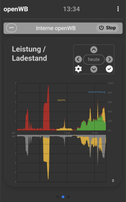

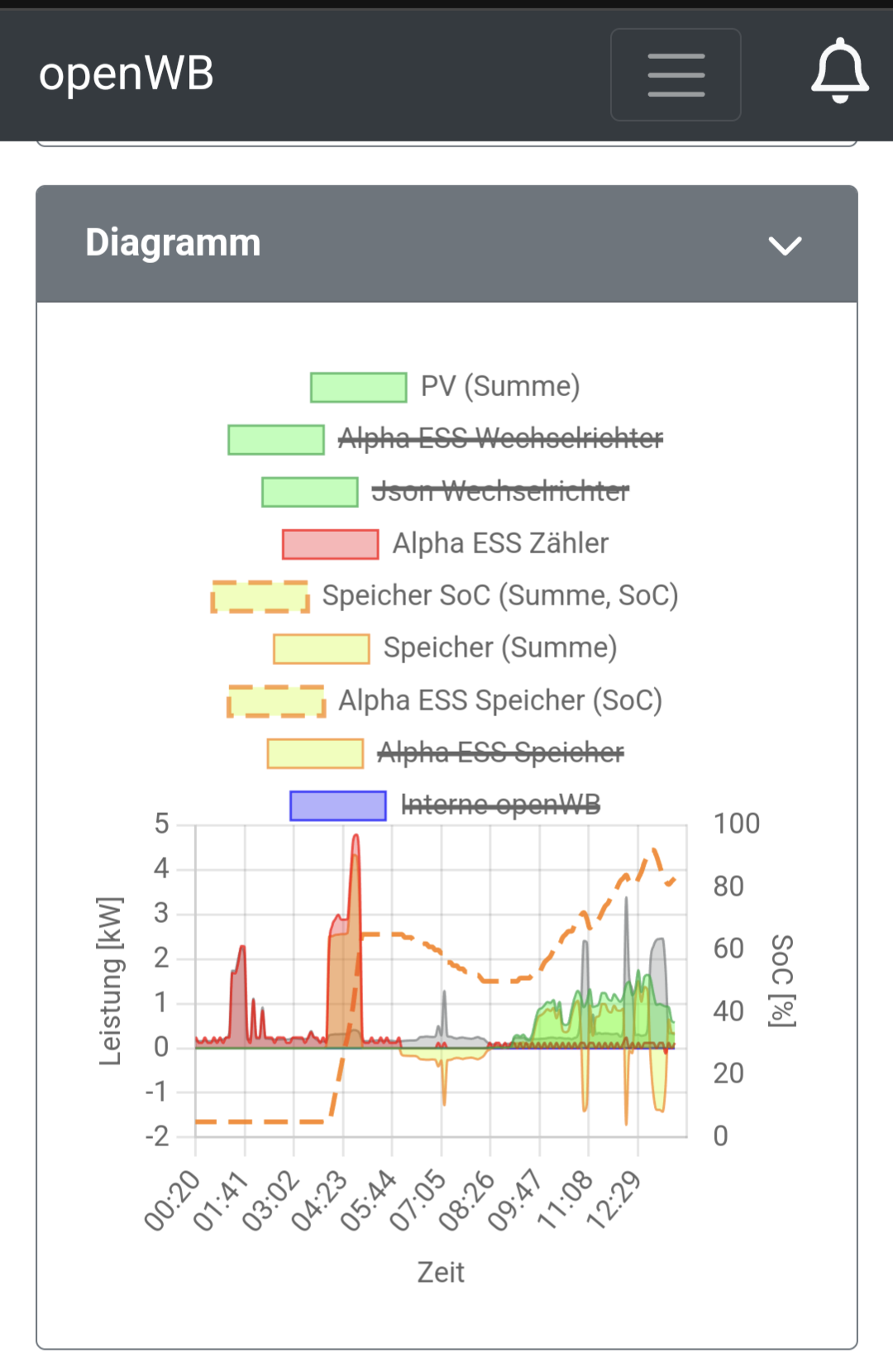

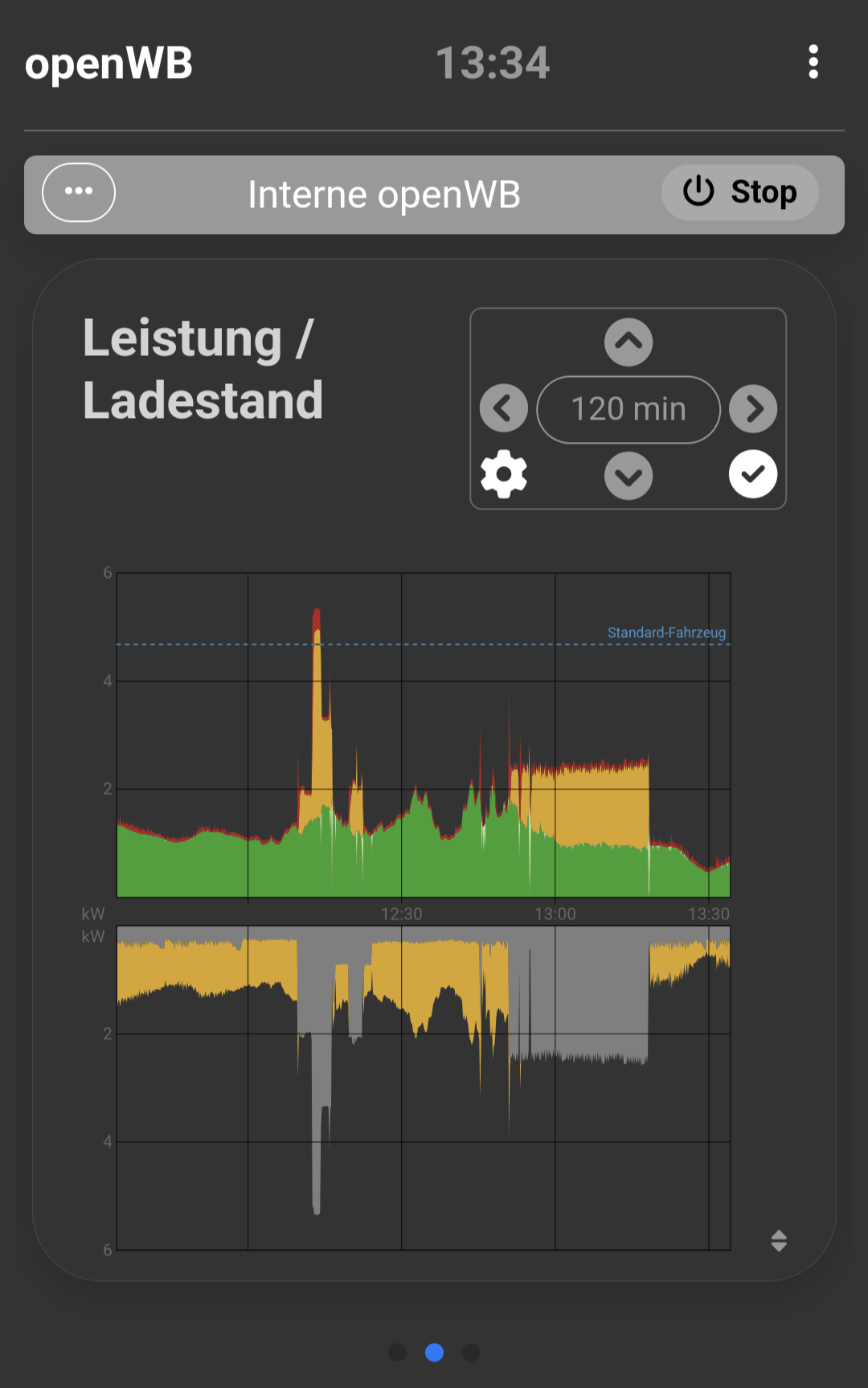

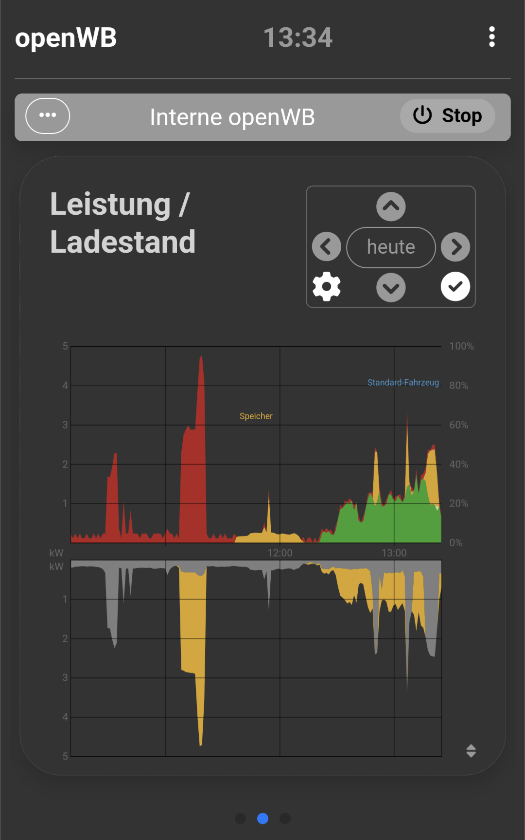

Bin auf dem aktuellen Master 2024-01-18 09:45:43 +0100 [cea458523] und habe schon seit mehreren Tagen festgestellt, dass der Speicher SOC nicht in der Übersicht als gestrichelte Linie dargestellt wird.
Nur der Fahrzeug SOC, aber auch nicht immer:
In der 120 Min Anzeige wird der Speicher SOC nicht angezeigt. Der vom Fahrzeug schon. Allerdings fehlen rechts die Prozente auf der vertikalen Achse.
In der Tagesansicht wird dann weder Speicher noch Fahrzeug SOC angezeigt. Dafür sind die Prozente rechts da.
In der Diagramm-Ansicht wird aber die Speicher SOC Linie korrekt gezeichnet. Muss dann also an der Kombination Speicher + Fahrzeug SOC liegen?
Ein Umstellen des Farbschemas hat keinen Einfluss darauf.
Gruß, maxx

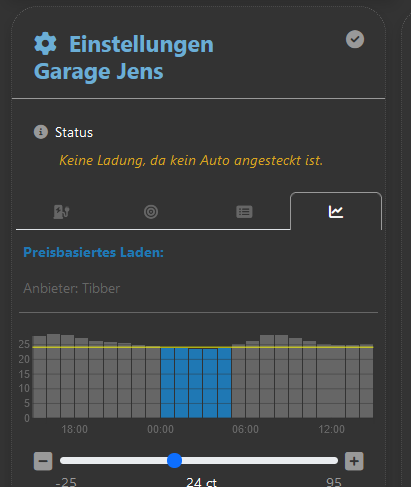

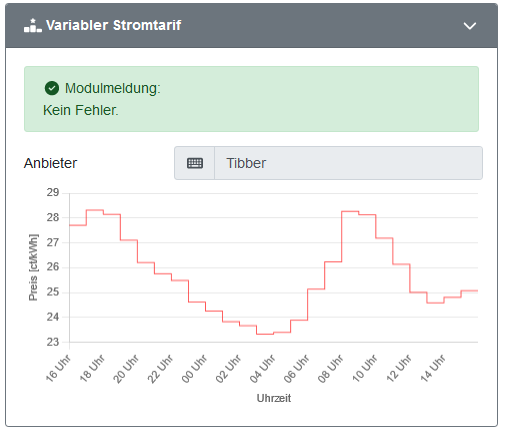

Re: Rückmeldungen 2.1.3 Alpha 2

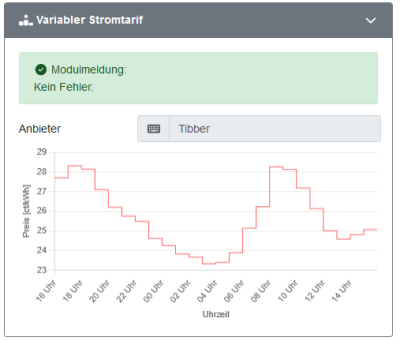

Seit dem heutigen Update (2024-01-18 09:45:43 +0100 [cea458523]) liegen keine Tibberdaten in der Übersicht vor.
Übersicht: Status i.O. In Colors alles i.O. --> Preise nach änderung werden übernommen
