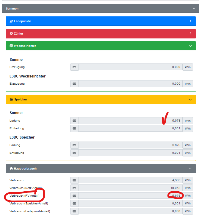

Heute Nacht bei günstigen Strombezug ein bisschen den Speicher aufgeladen.
Die Speicherladung wird im Hausverbrauch als PV-Anteil deklariert ? (Ist nicht Verbrauch "Speicher-Anteil" korrekt ?)

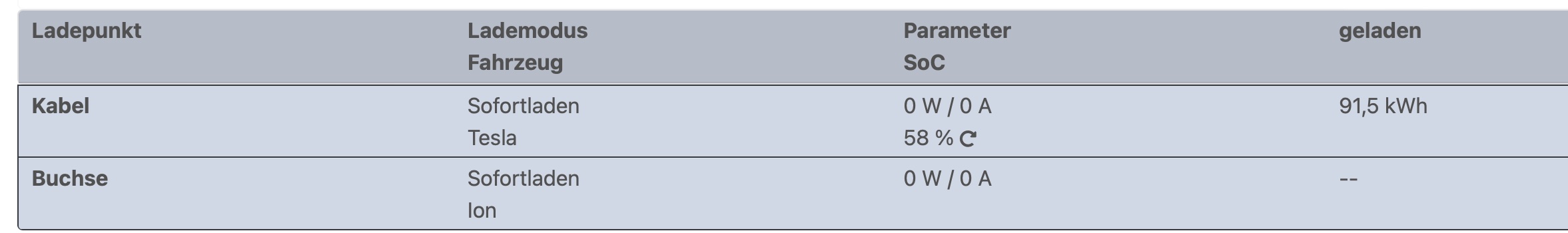

Bin heute auf die Version vom 20.01 gegangen und nach dem reboot standen da noch die 91,5kWh, die es in ein Auto mit einer 78kWh-Batterie geschafft haben sollen:
Nach dem Laden sah es denn so aus:
Zum Einen sind die 0,0km wieder dazu gekommen - ich habe einen Verbrauch von 0 konfiguriert, damit ich auf dem Handy keinen Zeilenumbruch bekomme. Und zum anderen wird der Zähler immer noch nicht gelöscht oder zurückgesetzt. Meinem Verständnis nach hätte der beim Einstecken auf 0 gesetzt werden müssen. Und im Ladelog sehe ich diesen Ladevorgang nicht. Ich habe nur Ladevorgänge aus Dezember, keine im Januar. Ich glaube da ist was kaputt gegangen, als tibber implementiert wurde. Meine vorherige Version war die vom 04.01
Oder die Konvertierung der Ladelogs ist bei mir schief gegangen. Oder sind‘s meine 0Wh/m? Seltsamerweise hörten die Fehlermeldungen im main.log irgendwann vor ein paar Stunden auf.2024-01-21 12:28:01,145 - {control.chargelog.chargelog:65} - {ERROR:MainThread} - Fehler im Ladelog-Modul

Mach da mal einen ordentlichen Verbrauchswert rein. So wird es zu einer Division durch Null kommen.Gero hat geschrieben: So Jan 21, 2024 1:44 pm Oder die Konvertierung der Ladelogs ist bei mir schief gegangen. Oder sind‘s meine 0Wh/m? Seltsamerweise hörten die Fehlermeldungen im main.log irgendwann vor ein paar Stunden auf.

Gut, mach‘ ich. Ich fand‘s aber eigentlich ganz schick mit dem Verbrauchswert von Null die unnötige Anzeige der geladenen km abzuschalten. Macht bei mir auf dem Handy einen doofen Zeilenumbruch und der zweite LP rutscht aus dem Screen.
Von daher wird‘s es dann ein Feature-Request.
PS: ich hab‘s noch nie verstanden, warum es in allen Programmiersprachen diesen Division durch Null Fehler gibt. Wenn man daran denkt auf die Division durch Null abzufragen, kommt als Ergebnis zu 99,99% die hard-coded Null raus: If b == 0 return 0 else return a / b.

Kannst Du bitte noch das Daily-Log unter <ip>/openWB/data/daily_log/2024<MMDD>.json posten?Jens hat geschrieben: Sa Jan 20, 2024 7:43 am Heute Nacht bei günstigen Strombezug ein bisschen den Speicher aufgeladen.
