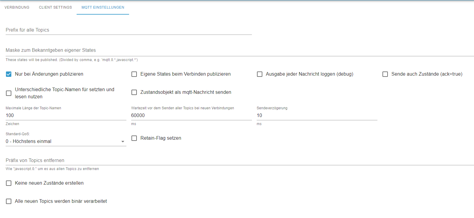

KaiGo
Beiträge: 63
Registriert: Di Mär 08, 2022 8:29 am
Re: Rückmeldungen 2.1.2 Release Patch 1 & Patch 2
Beitrag von KaiGo »
Gero hat geschrieben: Mo Jan 15, 2024 2:55 pm
KaiGo hat geschrieben: Mo Jan 15, 2024 1:33 pm Theoretisch sollte mein ioBroker die OpenWB per Mqtt auslesen, keine extra Bridge Konfiguriert, ging bei 1.9 so ohne weiteres 1 Jahr lang glatt. Falls das das Problem ist, kann ich das auch erstmal abschalten.
Schalte das mal ab. In der 1.9 wurde irgendwann auch mal die Konfiguration vom smarthome2.0 in MQTT-Topics umgestellt und da begann die Zeit, in der man etwas besser darauf achten muss, was man im ioBroker so konfiguriert. Insbesondere dieses eine Häkchen "Eigene States beim Verbinden publizieren"" muss aus. Der macht die openWB kaputt, wenn man - wie es so gerne gemacht wird - mit # mehr topics abonniert als man braucht.
Ok. Ich habe den Adapter im ioBroker gestoppt. Doe genannten Häkchen waren auch gesetzt. Vermutlich per Default und wenns funktioniert, fasst man die ja nicht an. Ich habe die OpenWB zurückgesetzt und alles wieder eingestellt und Datenimport erledigt. Fehlen dann halt zwei Tage, was solls. Ich hoffe sie läuft dann jetzt stabil.

KaiGo hat geschrieben: Mo Jan 15, 2024 6:00 pm Ok. Ich habe den Adapter im ioBroker gestoppt. Doe genannten Häkchen waren auch gesetzt. Vermutlich per Default und wenns funktioniert, fasst man die ja nicht an. Ich habe die OpenWB zurückgesetzt und alles wieder eingestellt und Datenimport erledigt. Fehlen dann halt zwei Tage, was solls. Ich hoffe sie läuft dann jetzt stabil.
Ja, man muss halt wissen, was man macht. Letztlich sind Deine iobroker-Einstellungen ursächlich und nicht openWB.
Zukünftig wird openWB dort sicher noch nachrüsten, um sich vor Fremdsteuersystemen besser zu schützen, aber das braucht noch etwas, weil auch neue features entwickelt werden (z. B. strompreisbasiertes Laden).

KaiGo
Beiträge: 63
Beitrag von KaiGo »
aiole hat geschrieben: Di Jan 16, 2024 1:59 pm
Auf jeden Fall danke für den Hinweis. Wallbox lief jetzt stabil. Das Thema für interne Display könnte hübscher sein, aber da warte ich dann mal, was noch so kommt. Strompreisbasiertes Laden ist wichtiger, auch wenn für mich aktuell nicht relevant ;-). Hoffen wir es läuft jetzt mit diesen Einstellungen. Der Support meinte es gäbe zu viele Anfrage, habe das Intervall hochgesetzt

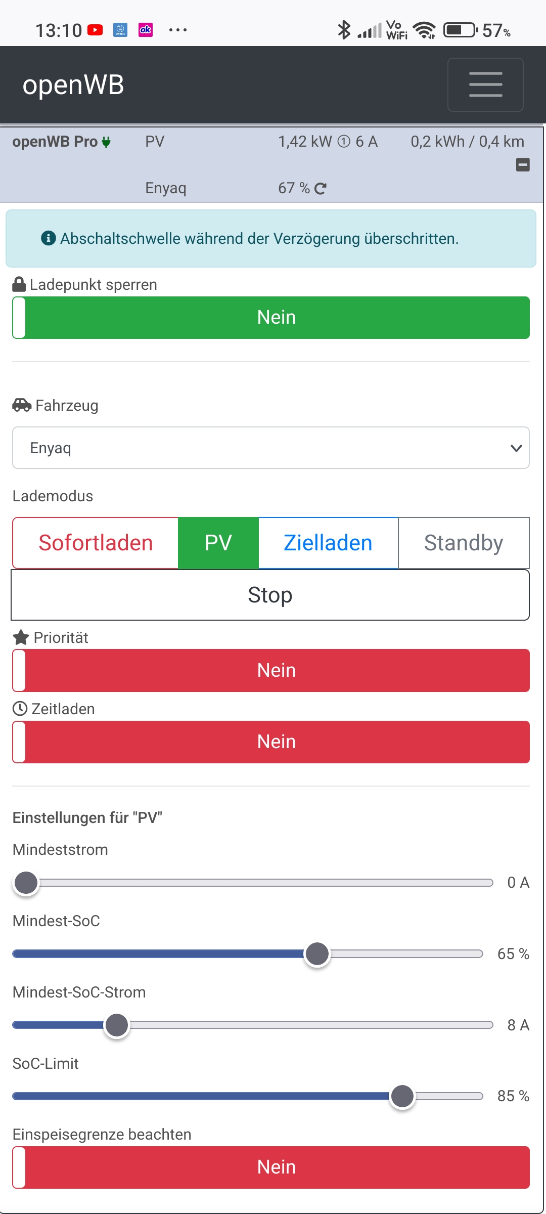

MatzeL
Beiträge: 70
Has thanked: 3 times
Beitrag von MatzeL »
Heute schien erstmalig so viel Sonne, dass ich den PV Überschuss gut testen konnte.
Ergebnis: PV Laden startet, obwohl der mindest SoC Speicher noch nicht erreicht ist. Das Fahrzeug wird dauerhaft mit 1,4kW geladen.
Hier meine Einstellungen:
SoC Speicher bei 60%
Überschuss ca. 3kW
Vorrang PV: Speicher
Beiträge: 9095
Has thanked: 270 times
Been thanked: 289 times
Ich würde die hellblau hinterlegte Statusmeldung prüfen. Sieht aus, als wäre Deine PV-Leistung im Abschaltprozess hochgegangen, so dass die Abschaltung temporär aufgehoben wird.

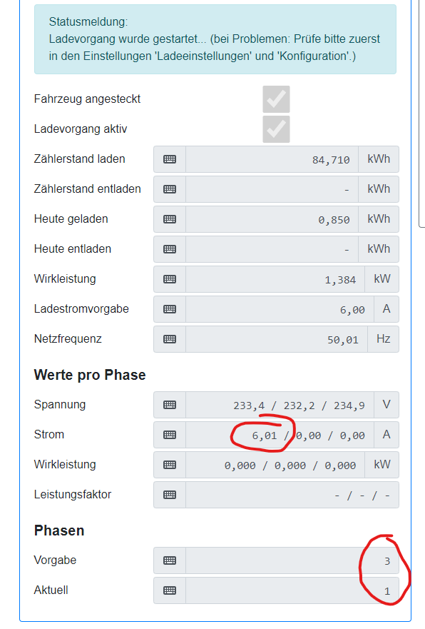

Ich habe heute mal meine OpenWB Standard+ auf SW2 (zuerst neuester Build aus dem Release-Branch, danach bin ich auch auf master geswitched) upgedatet.
Dabei habe ich einen kleinen Bug festgestellt:
Bei mir fehlt im Status die Wirkleistung:
Außerdem stimmt die Anzeige nicht, nachdem evcc von 3 auf 1 Phase gewechselt hat. Vorgabe steht dann immer noch auf 3, obwohl schon korrekt auf 1 tatsächliche Phase umgestellt wurde und auch nur noch 1-phasig geladen wird:
