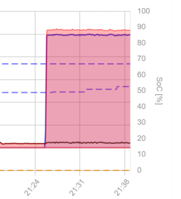

Das Abrufen des SoC von Tronity klappte nach dem Einstecken des Fahrzeugs wunderbar (als ich gerade eben nach Hause kam).
Das sieht man auch auf dem Screenshot (Sprung von 100% auf 19%). Dann aber als er während dem Laden den SoC berechnen sollte, trat eine Exception (?) auf, die den Wert auf 0 setzte. Das ist natürlich wiederum doof. (Sieht man auch auf dem Screenshot)
Folgendes tauchte dann im SoC-Log auf:
2024-02-05 17:40:12,292 - {modules.common.fault_state:49} - {ERROR:fetch soc_ev2} - Tronity: FaultState FaultStateLevel.ERROR, FaultStr <class 'TypeError'> ("unsupported operand type(s) for -: 'float' and 'NoneType'",), Traceback:

Man sieht also deutlich, dass hier irgendwas schief läuft. Ich habe den Ladevorgang unterbrochen das Auto noch mal raus gezogen und wieder reingesteckt, so dass der SoC nochmal neu von Tronity geladen wird. Das hat dann wieder geklappt.
Manchmal klappt die interne Berechnung des SoC also und ab und an nicht (wie hier).
Wo klemmt es denn da?
Hm, da brauchts vermutlich das gesamte Log, oder zumindest den Regelzyklus mit dem Fehler um zu sehen woher der Fehler kommt. Die manuelle Berechnung des SoC wird als zentrales Modul bereitgestellt und wurder vorher genau so auch vom PSA Modul genutzt. War das in Verwendung, hat das geklappt?
Am besten im Thread für die 2.0er Software posten damit man sich das dort mal anschauen kann.

mrinas hat geschrieben: Mo Feb 05, 2024 8:38 pmSchein kein grundsätzliches PRoblem zu sein, hab' das eben mal bei mir angeschmissen. Bisher tut das was es soll, der SoC wird brav hochgerechnet.
Leider ist es doch ein grundsätzliches Problem. Es tritt bei mir auch nicht immer auf, aber sporadisch habe ich es schon beobachtet (übrigens auch als das PSA-SoC-Modul noch funktioniert hat, ist es ein bis zweimal aufgetreten).
Ich hatte die Hoffnung, dass sich ein Entwickler mal die Methode anschaut, wo die Exception auftaucht, sich kurz überlegt welche Werte die Parameter haben können (die Exception sagt ja schon, dass da ein falscher Datentyp (?!) kommt) und dann einfach entsprechende Probleme in der Methode direkt abfängt. Beispielsweise könnte man einen falschen Input einfach verwerfen und mit dem alten Wert weitermachen anstatt auf 0 zu setzen. Was die korrekte Lösung ist, müsste man sich im Code anschauen.

Jup, ich hab' das auch eben bei mir erlebt. Hab' meine Logs eben gepostet, müsste sich das openWB Team anschauen woher das kommt.

Vermutlich fehlt ein korrekter Wert für 'imported_start'. So verstehe ich das, die Operation '-' kann nicht durchgeführt werden da die Datentypen float (vehicle_update_data.imported) nicht mit Datentype 'NoneType' (imported_start) zusammenpassen. Warum der imported_start nun aber fehlt vermag ich nicht zu sagen.
    imported_since_start = vehicle_update_data.imported - imported_start
TypeError: unsupported operand type(s) for -: 'float' and 'NoneType'
