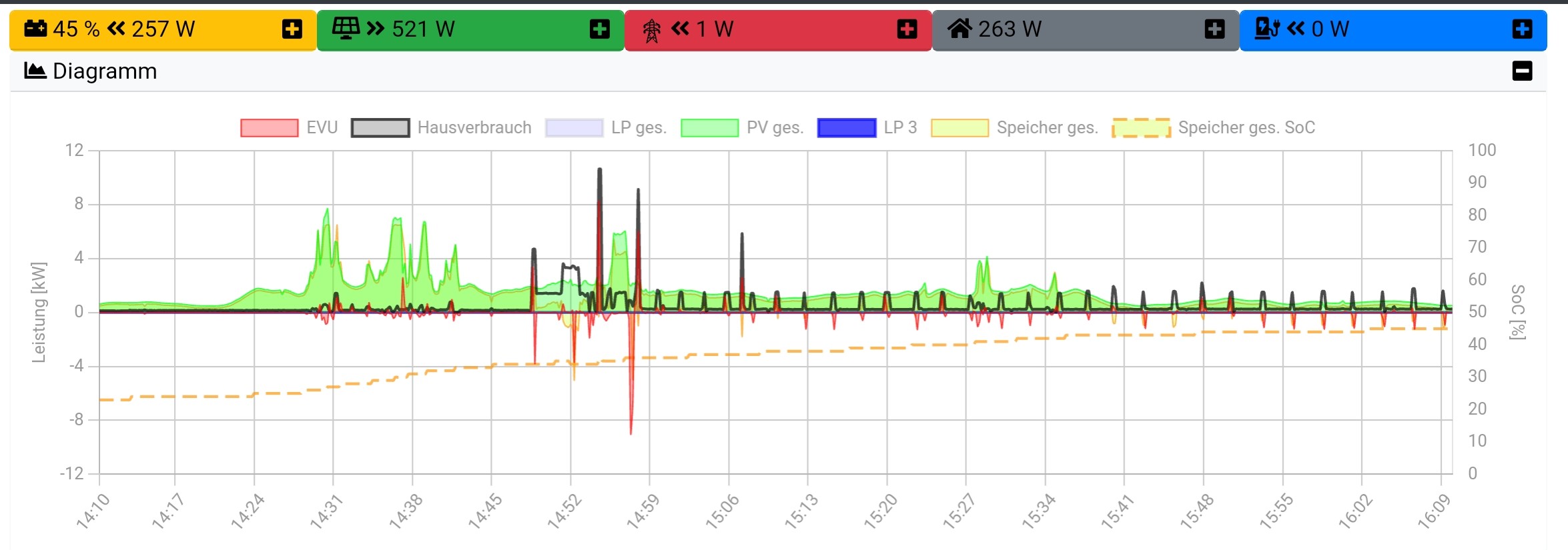

Das sind dann sicher nur kurze Momente infolge der Latenz und der SM-Werte-Zulieferung (openWB regelt im schnellsten Fall mit 10s-Intervall). Die Speicher-WR regeln deutlich schneller, müssen aber auch den DE-grid-code beachten, der z. B. bestimmte Maximalwerte der Leistungs-Änderung vorgibt.
Zeig' doch mal ein paar screenshots des Diagramms (Standard-theme), um die Kurven zu sehen.

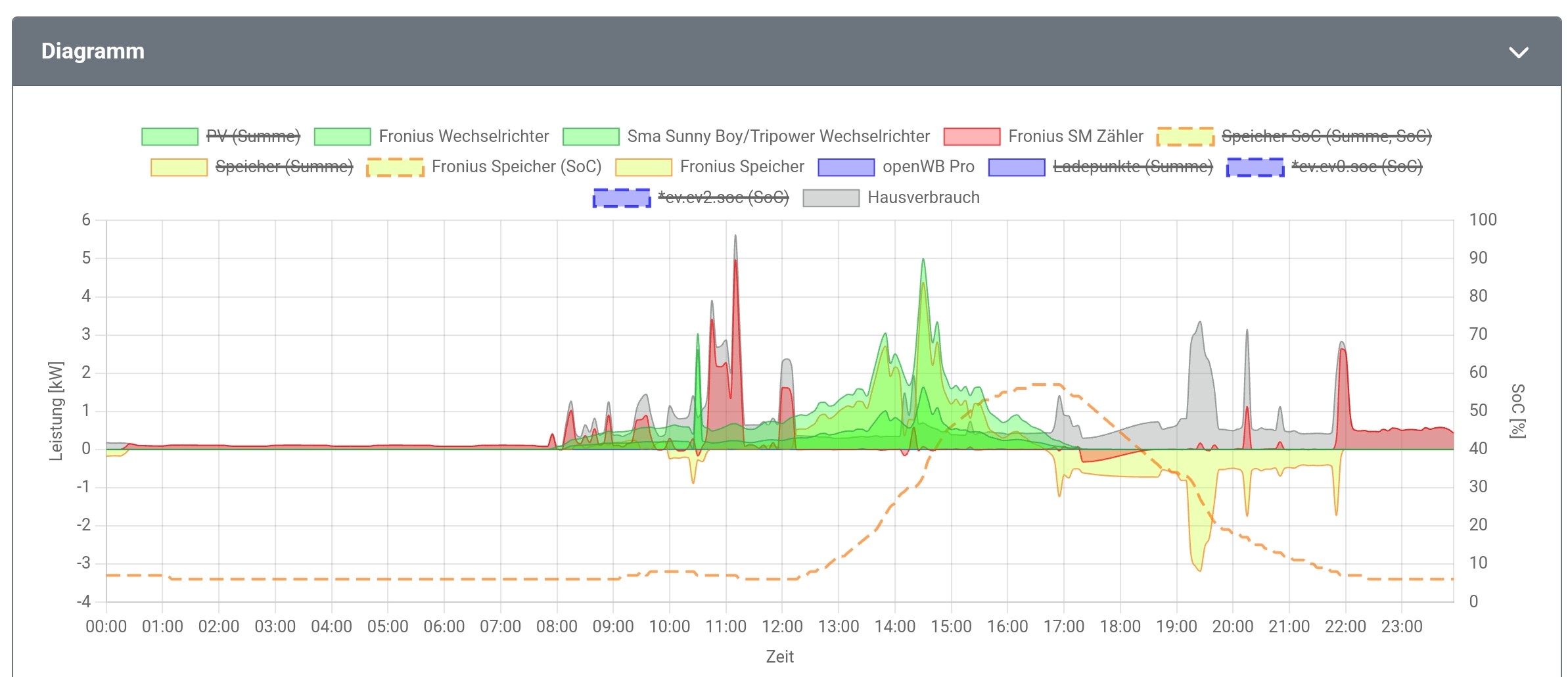

Re: Fronius WR,Struktur mit zweitem SMA WR, Meter id
Bis auf den Ausreiser 17:20 sieht das ok ais.
Das 2h-Diagramm wäre aber besser, weil dort mit absoluten Watt-Werten im 10s-Intervall statt der 5min-Mittekwerte (basierend auf kWh-Differenzen) gearbeitet wird.
