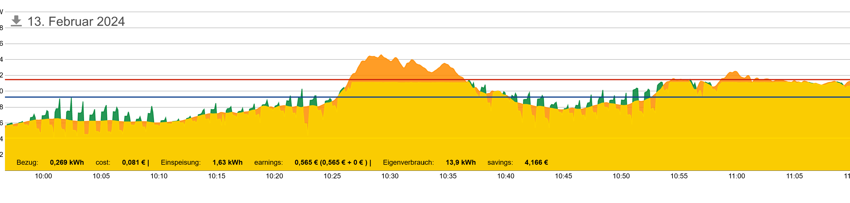

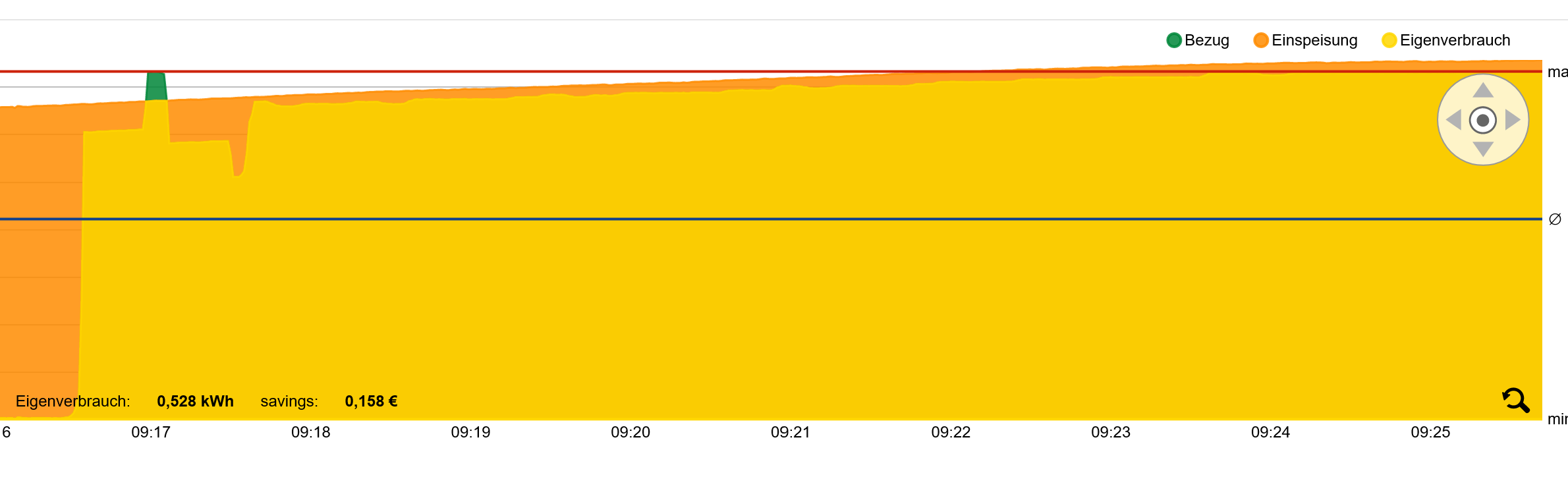

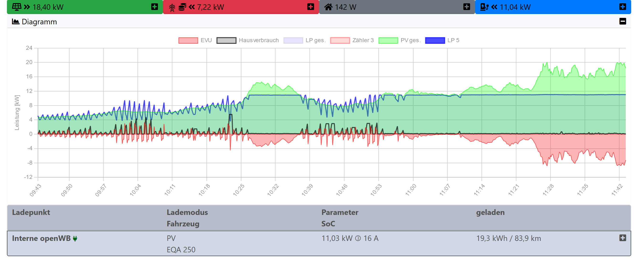

ich habe eine Anmerkung zum PV Laden.
Also beim 1 phasigen Laden folgt die Ladekurve der Produktion, so wie es im Menü Ausgewogen eingestellt ist, sehr exakt.
Wenn nun aber mehr PV Leistung zur Verfügung steht, so wird ja dann auf 3 phasiges laden umgestellt. Und hier schafft es die Regelung nicht mal annährend der steigenden Produktion zu folgen. Entweder voll übersteuert oder wieder voll untersteuert. Selbst wenn Produktion und Ladung sich im Grenzbereich von den Einstellungen "Ausgewogen" befinden, so wird noch nachgeregelt.
Die Meßwert- Änderungen wurden sehr genau übertragen (Discovergy) aber man konnte im Statusbild sehen das sich die Amperevorgabe leider sehr schnell ändert. Und bei 3 Phasen wirkt sich das 3 mal so stark aus.
Wäre es möglich hier die Regelung der Ladekurve noch zu optimieren? Eventuell mit einem 1/3 Faktor, da ja der Algorithmus beim 1 P laden super passt?
Version: 2024-02-12 10:34:14 +0100 [aed71d6ce]
Hier mit Bildern aus oWB und Discovergy, 1p zu 3p.

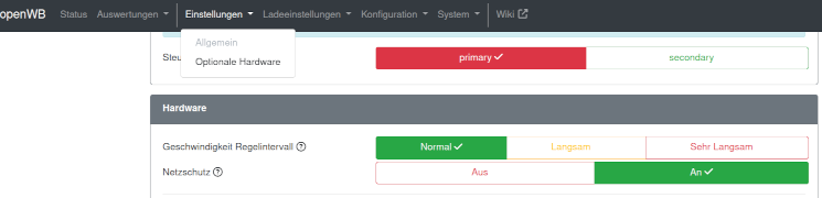

martinbrokate@web.de hat geschrieben: Di Feb 13, 2024 11:18 am Wäre es möglich hier die Regelung der Ladekurve noch zu optimieren?
Ich würde mal die Regelgeschwindigkeit runter drehen...
