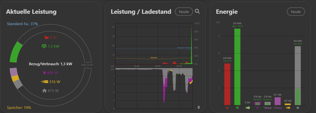

Die Anzeige scheint jetzt auf den ersten Blick zu funktionieren, zumindest schonmal das Laden des Speichers.

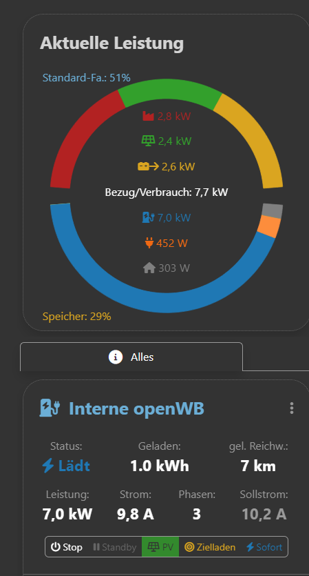

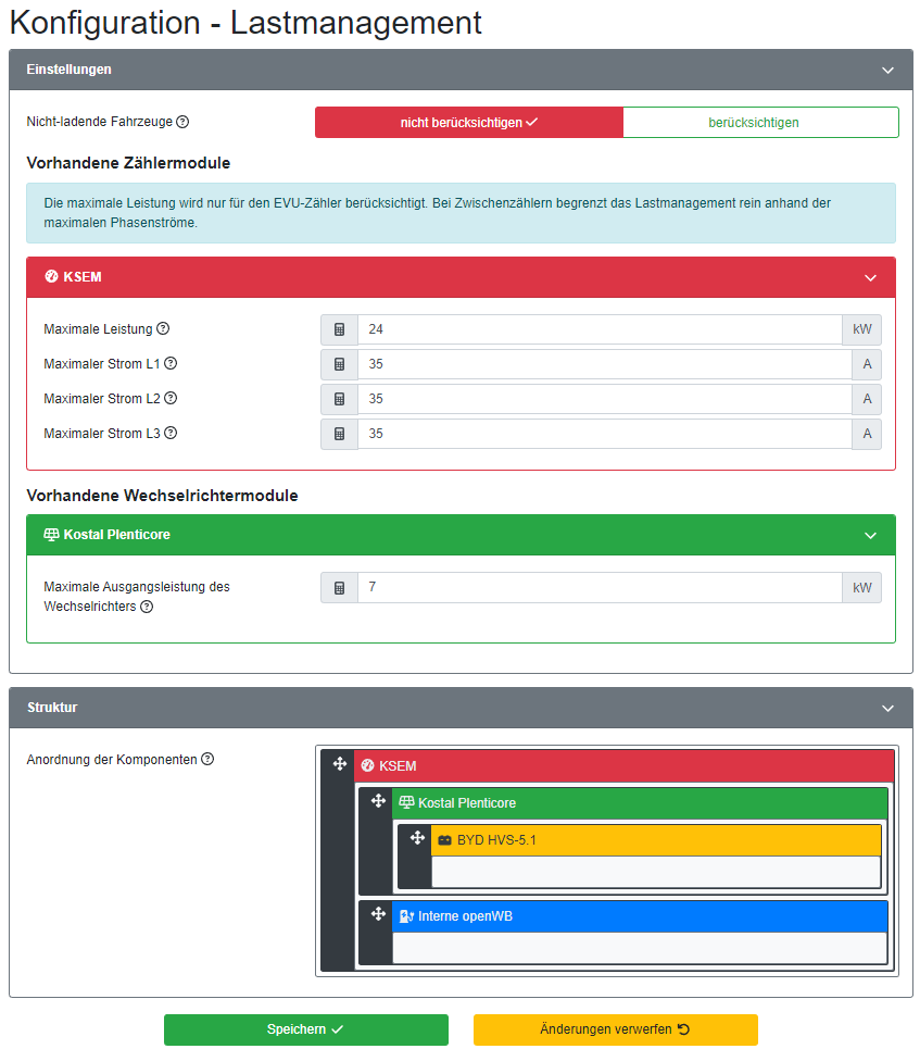

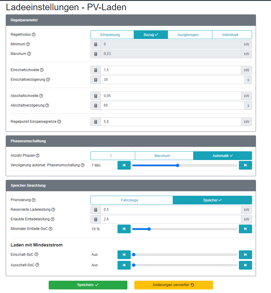

So an sich läuft erstmal die Darstellung wie erwartet. Aber gerade merke ich beim PV-Laden folgendes:
Annotation 2024-02-29 114655.png (54.85 KiB) 1669 mal betrachtet
Annotation 2024-02-29 114612.png (59.73 KiB) 1669 mal betrachtet
Annotation 2024-02-29 114524.png (56.27 KiB) 1669 mal betrachtet
Die OpenWB darf jetzt wo das Auto kurz über die Mittagszeit zu Hause ist gerne den Speicher mit 2,6kW (mehr geht nicht) mit entladen. Ich denke der wird da Nachmittags, wenn keiner zu Hause ist, sowieso wieder voll. Dafür ist diese Funktion ja sinnvoll. Lief auch mit der 1.9er Software immer tip top.
Die Ladeleistung wird nach der Umschaltung auf 3 Phasen jetzt aber auch 7,2kW hoch geregelt und aus dem Netz kommen ungewollte 2,6kW oder so. Man sieht es ja in den Bildern. Also da stimmt was absolut nicht mit der Regelung. Normal sollte sich die Wallbox doch nur für den Netzbezug (kommt vom Plenticore/ KSEM) interessieren und diesen auf Null regeln. Oder sehe ich da was falsch? Der Gesamt Verbrauch nach EVU dürfte bei 2,6kW Entladeleistung und 2,4kW aus der PV ja maximal 5kW betragen. Man sieht ja: 452W aus dem SmartHome (BWWP) und 303W im Haus --> maximal 4,25kW Ladeleistung dürften eingerelt werden. Er bleibt aber konstant bei um die 7-7,2kW (was höher ist als die maximale AC-Leistung des WR)
