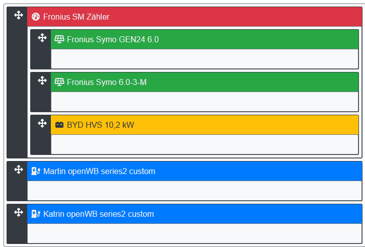

Vielen Dank für eure Hilfe!
Also nimmt mal den Speicher mit hinter den Hybrid-WR.
Ich habe jetzt nochmal alle möglichen Kombinationen ausprobiert. Mit dem Speicher hinter dem Hybrid-WR hatte ich dann eine negative Stromproduktion ;-)
Mit der Struktur im Screenshot bekam ich jetzt, bei allerdings kaum Sonne, relativ plausible Werte. Im Log habe ich aber immer noch "Ungültiger Hausverbrauch" Meldungen. Allerdings nur noch sehr selten im Vergleich zu zuvor. Ich warte jetzt nochmal mehr Sonne ab und bin gespannt, ob es das wirklich war :idea:

Im Prinzip ist es recht einfach mit der Struktur: Sie muss so aussehen, wie die Geräte elektrisch angeschlossen sind. Heißt: Die Wallboxen müssen definitiv hinter dem Zähler hängen.
Das ist Strange und sollte nicht sein. Bist Du sicher, dass Du die Geräte in OpenWB richtig konfiguriert hast?
So sollte es aussehen.
Wenn es trotz allem nicht passt, ist es ein Bug in den Modulen von OpenWB. Mit den Geräten von RCT gab es ein ähnliches Problem.

Die blauen LP müssen definitiv unter den roten Zähler.
Danach nochmal die WR/Speicheranordnung testen.

aiole hat geschrieben: So Mär 10, 2024 5:53 pm Die blauen LP müssen definitiv unter den roten Zähler.
Danke, das ändere ich gleich noch :!:

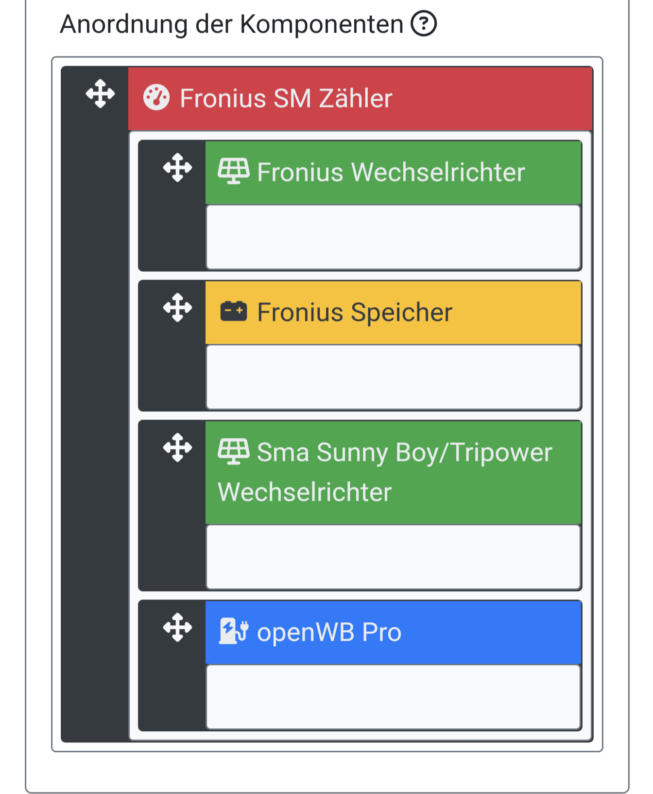

Hallo, hab eine ähnliche Struktur
So wie in dem Screenshot funktioniert das bei mir, alle Werte sind plausibel und stimmig.

Wenn bei mir der Speicher hinter (also eingerückt, die Begriffe hinter und unten verwirren leicht) dem WR angeordnet wird, stimmt bei mir der Hausverbrauch nicht, weil die Ladung in den Speicher zum Hausverbrauch addiert wird.
