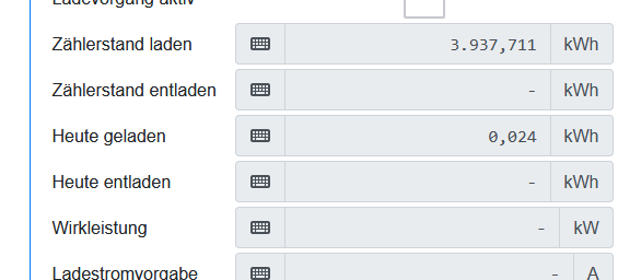

Mir ist heute etwas aufgefallen bzgl. der Status Anzeige.
Obwohl ich heute noch keinen Ladevorgang hatte wird mir eine ganz geringe Energiemenge (0,024 kWh) als "Heute geladen" angezeigt. Ist aber letztlich nur unschön.

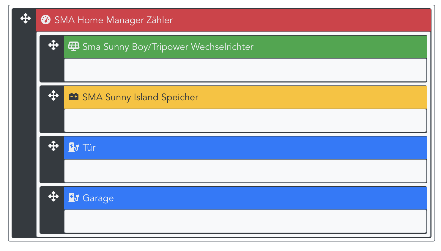

Guten Tag,
ich habe folgenden Fehler: Die Schieflastbegrenzung stoppt immer wieder den Ladevorgang. Im Status (bei SMA Home Manager Zähler) kommt die Fehlermeldung: "Der Wert für den Hausverbrauch ist nicht plausibel (negativ). Bitte die Leistungen der Komponenten und die Anordnung in der Hierarchie prüfen."
Dieser Fehler taucht heute erstmals auf.
Hier meine Hierarchie: Wo ist der Fehler?
Dank für Hinweise,
Till
Dank für Hinweise,
Till

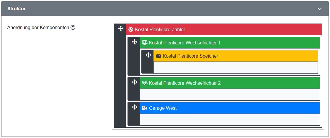

Ich habe den Speicher jetzt unter dem WR1 angeordnet. Jetzt stimmt es wieder. Vor dem Update war er auf gleicher Ebene unter dem Wechselrichter, das scheint jetzt in der neuen Version nicht mehr zu funktionieren. Danke für den Hinweis.aiole hat geschrieben: Mo Mär 18, 2024 5:28 pmWie ist der Speicher in Bezug auf den WR in der Struktur des Lastmanagements angeordnet? Dort bitte mal testen, ob parallele Anordnung oder Speicher UNTER dem WR funktioniert. s.a. Wiki zu HybridsystemenMartyMcFly hat geschrieben: Mo Mär 18, 2024 5:10 pm Ich habe seit dem Update Probleme mit den angezeigten Werten.
Ich benutze zwei Kostal Wechselrichter und nun wird bei der PV-Leistung angezeigt, wieviel Leistung aus dem Speicher entnommen wird. Dadurch stimmt auch der Hausverbrauch nicht mehr. Das Laden habe ich noch nicht getestet, da das Wetter zu schlecht ist.
Jetzt am Abend wird mir 1,07kW PV-Leistung angezeigt und der doppelte Hausverbrauch.

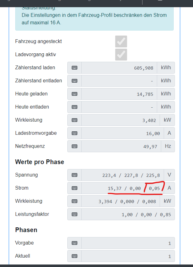

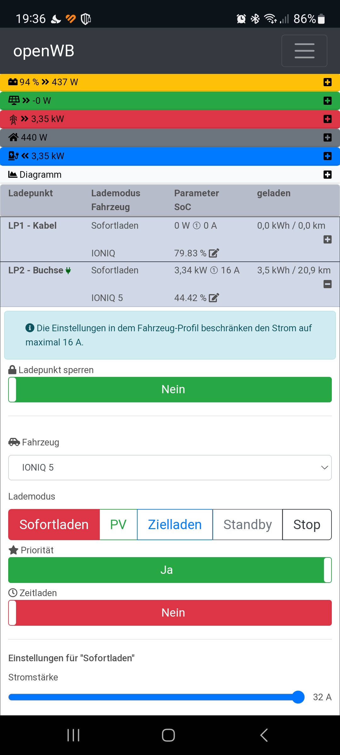

Series 2 DUO - LP1 3p-Kabel, LP2 3p Buchse (abgesetzt, Sonderanfertigung).
Die DUO hat keine CP-Unterbrechungs-Platine und keine automatische 1p/3p Umschaltung.
An LP2 (Buchse !!!) nuckelt ein IONIQ5 mit einem 1P-Kabel.
Die 1p-Ladung wird auch erkannt und angezeigt.

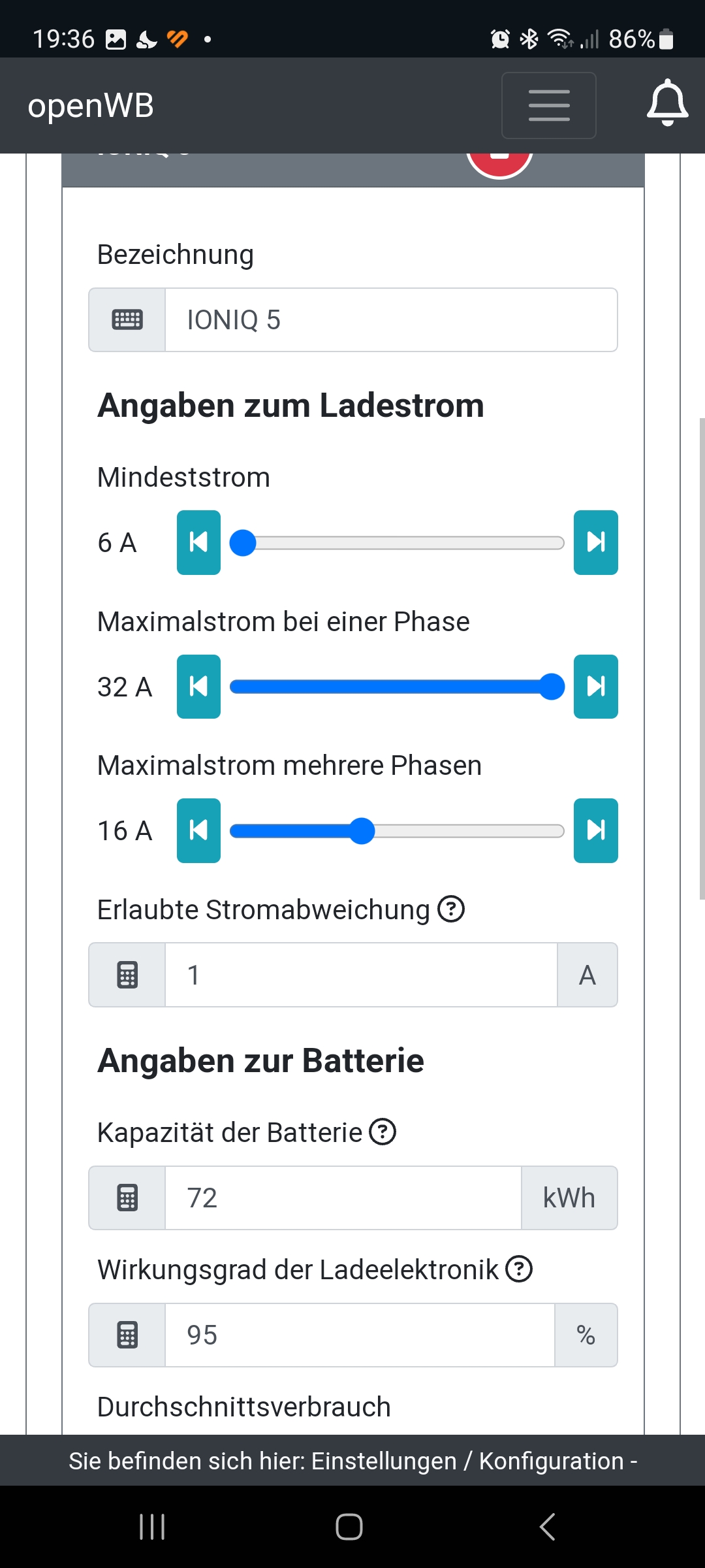

Trotzdem wird auf die im Fahrzeug-Profil eingestellten 16A für mehrphasiges Laden begrenzt, obwohl für 1p-Laden 32A eingestellt sind.
Ladeanzeige/WebUI
Konfig Fahrprofil Am LP1, mit einem IONIQ vFL - 3P-Kabel, aber der ja nur 1P kann, funktioniert es....der lädt mit 32A.
Wird das Fahrzeug-Profil für den IONIQ5 für 3P-Laden auf 32A gestellt, bekommt er auch mit dem 1P-Kabel an der Buchse die Freigabe für 32A.
...bis zur letzten Beta hat das System immer korrekt reagiert.
Edit: vielleicht liegt es daran, dass an P3 ein kleiner (Phantom-)Strom zu messen ist und das System "denkt", dass her mehrphasig geladen wird - obwohl ja auch im Statuuss steht, dass 1P anliegt?
Edit2: LP1 hat das Problem nicht, lädt mit >16A an 1P und zeigt aber auch da kleine Sträme auif L2 und L3.
Ladeanzeige/WebUI

Prima - jetzt geht es auch bei mir wieder. Hatte mich an die Anleitung im Wiki gehalten und nicht mitbekommen, dass sich mit der 2.1.3 das Verhalten geändert hat.MartyMcFly hat geschrieben: Di Mär 19, 2024 5:46 pmIch habe den Speicher jetzt unter dem WR1 angeordnet. Jetzt stimmt es wieder. Vor dem Update war er auf gleicher Ebene unter dem Wechselrichter, das scheint jetzt in der neuen Version nicht mehr zu funktionieren. Danke für den Hinweis.aiole hat geschrieben: Mo Mär 18, 2024 5:28 pmWie ist der Speicher in Bezug auf den WR in der Struktur des Lastmanagements angeordnet? Dort bitte mal testen, ob parallele Anordnung oder Speicher UNTER dem WR funktioniert. s.a. Wiki zu HybridsystemenMartyMcFly hat geschrieben: Mo Mär 18, 2024 5:10 pm Ich habe seit dem Update Probleme mit den angezeigten Werten.

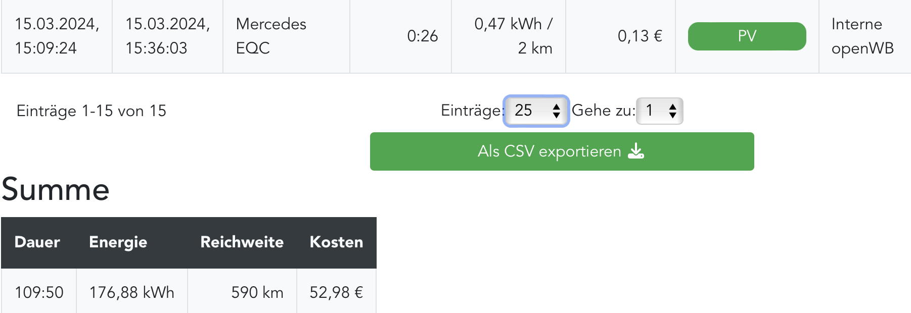

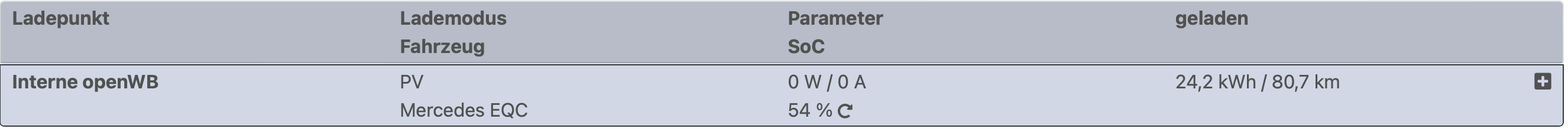

Ich habe das Problem, dass das Ladelog nicht vollständig ist. Es hört am 15.3. auf. In den Diagrammen stimmt die insgesamt Ladeleistung.
In der Übersicht steht unter "geladen" 24,2 kWh, was der Ladeleistung am Wochenende entsprach.
