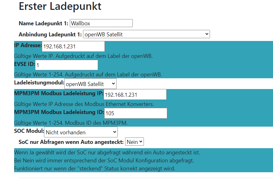

Wenn du einen netzwerk adapter hast, weshalb 2 ip adressen in der einstellung?
Speedlimit
Beiträge: 99
Registriert: So Mai 31, 2020 11:17 am
Re: Neues Projekt
Beitrag von Speedlimit »
openWBSupport hat geschrieben: Mo Jun 15, 2020 5:08 pm Wenn du einen netzwerk adapter hast, weshalb 2 ip adressen in der einstellung?
Dachte in einer muss die IP der Open WB. Ich setz sie mal gleich.
Ich hab ja zwei SMD 630 bestellt. Wie Jarry schon schrieb, kann ich den zweiten garnicht für die EVU Messung nehmen??

Ich vermute die zusammenhänge sind die nicht klar.
die openwb fragt den adapter ab, an diesem sind evse / ladeleistungszähler.
der sdm funktioniert am übergabepunkt. Muss aber seriell oder mit einem anders konfigurierten adapter genutzt werden.
Im Normalfall nutzt den keiner dafür da entweder ein wechselrichter smartmeter oder direkt das evu kit genutzt wird.

Hab jetzt alles gleich gesetzt und die CP Verdrahtung kontrolliert. Alles I.O.
Aber sobald ich einstecke läd das Auto mit Vollast. Also komplett aus dem Netz. Egal was ich einstelle. Auch Stopp funktioniert nicht.

openWBSupport hat geschrieben: Mo Jun 15, 2020 5:47 pm Ich vermute die zusammenhänge sind die nicht klar.
OK.
Hab ich verstanden. Macht auch Sinn und ist eingestellt.
Hab den SDM dann falsch bestellt. Ansonsten hätte ich das EVU Kit genommen.
Über einen USB/RS485 Adapter sollte er aber funktionieren.
Trotzdem krieg ich den EVSE nicht geregelt obwohl er mir unter Status/Modbustest angezeigt wird.
