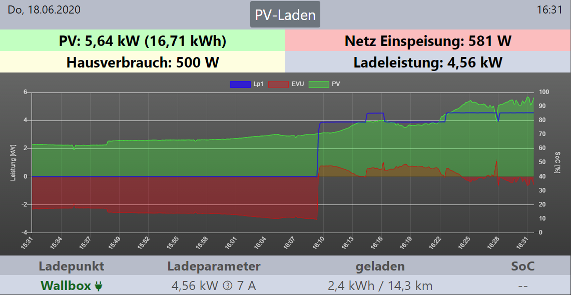

Kurze Rückinfo
Anlage läuft jetzt bis auf den EVU Zähler. Der wird erst montiert.
Problem bei mir war das Modbuskabel. Neue Modbusleitung verlegt. angeschlossen. Läuft.
EVSE sitzt ja in der Wallbox und der Rest incl Ladezähler im Keller. Bei mir sinds ca 15m Modbusleitung.
Unsere I3 brauchen mind. 3,9KW damit das Auto sauber einschaltet und die Ladung stabil ist. Hab also 1000 Watt/Phase als min. Einschaltung genommen und 1200 Watt Bezug in kauf genommen. Somit kann ich auch bei bewölkten Wetter wo die PV nur um 3-4KW bringt das Auto laden. Nur zur Info. Ansonsten läuft die Ladung instabil. Also schaltet ein und gleich wieder aus.
Erstmal bin ich echt zufrieden
Danke auch für die Unterstützung
Grüße Armin
