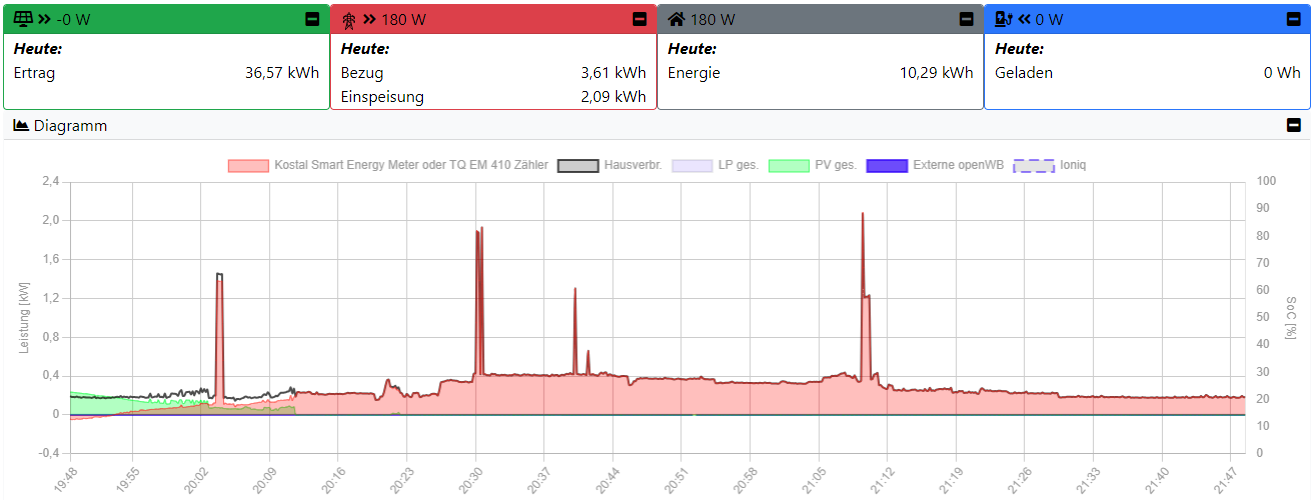

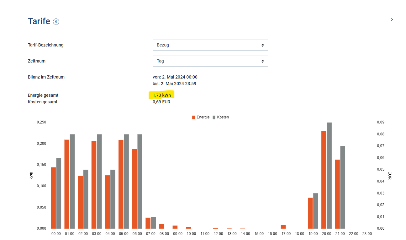

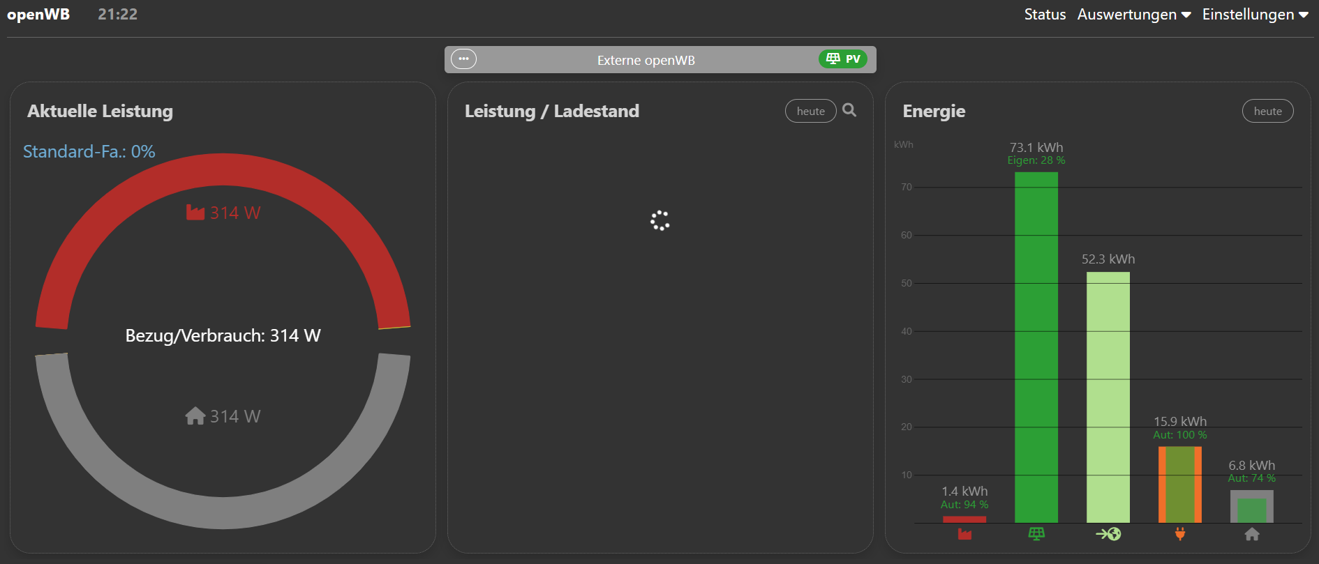

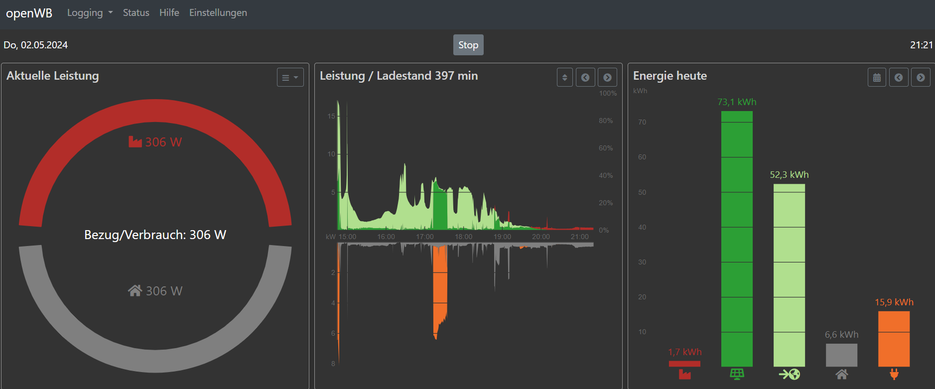

ich habe auch das Problem das bei der 2er Version der Hausverbrauch nicht korrekt angezeigt wird.
Bei mir läuft parallel noch die 1.9.er Version mit und dadurch ist mir der Fehler erst aufgefallen. Die 1.9.er zeigt die richtigen Werte
Die Abweichung ist nicht so groß, aber doch vorhanden.

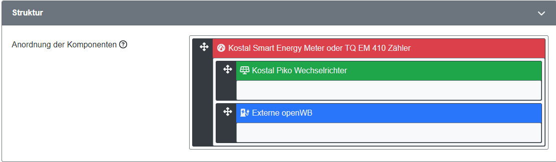

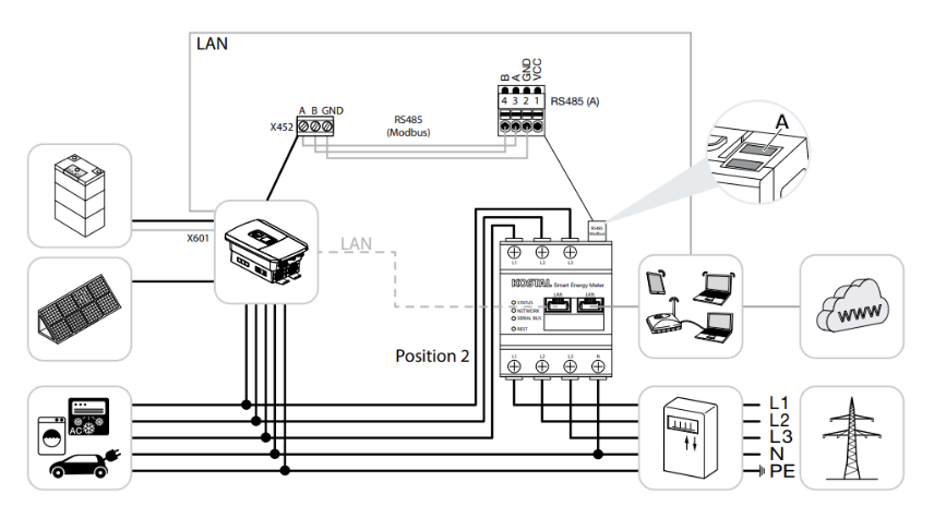

Meine Anlage sieht wie folgt aus.
Wechselrichter = Kostal Piko 17
Smart Meter = Kostal Smart Energy Meter G1 HW0100 am EVU Punkt installiert und über LAN mit dem WR verbunden
Wallbox = openWB series2 custom als Secondary (hat aber z.Z. nichts zu tun weil altes BEV schon weg und der neue auf sich warten lässt)
openWB 2.1.4-Beta.2 läuft als Proxmox Container auf einem IntelNUC
Hat jemand eine Idee an was das liegen könnte?
Danke und Grüße
Konrad
Anzeige 1.9.er
Screenshot 2024-05-02 212207.png (106.54 KiB) 216 mal betrachtet
Anzeige 2.1.4
Screenshot 2024-05-02 212224.png (93.67 KiB) 216 mal betrachtet

Installationspunkt Smart Meter
Screenshot 2024-04-29 113803.png (97.66 KiB) 603 mal betrachtet
Anordnung der Komponenten
Screenshot 2024-05-02 213532.png (16.24 KiB) 216 mal betrachtet

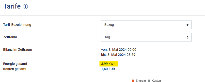

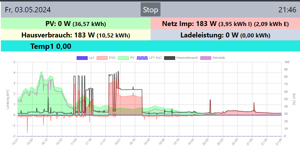

Beim Standardtheme zeigt sich die selbe Problematik. Hausverbrauch und Bezug weichen geringfügig ab.
Alte openWB läuft auf einem Raspi 4 mit Raspbian 10 Buster
Neue openWB läuft in einem Proxmox Container unter Debian 11 Bullseye
openWB 1.9.304
Screenshot 2024-05-03 214818.png (126.31 KiB) 216 mal betrachtet
openWB 2.1.4 Beta2
Screenshot 2024-05-03 214837.png (85.19 KiB) 216 mal betrachtet
Screenshot 2024-05-03 214855.png (21.12 KiB) 559 mal betrachtet
Anordnung der Komponenten:
