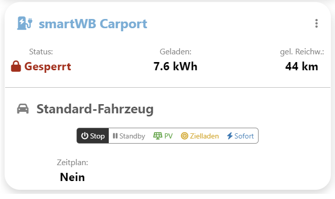

Das Standard-Fahrzeug steht auf Stop (s. Screenshot).LenaK hat geschrieben: Di Mai 28, 2024 3:03 pm
Das Log enthält leider nicht mal einen vollständigen Regelzyklus.
Lässt allerdings vermuten, dass das Standard-Fahrzeug nicht mehr auf Lademodus Stop steht.Code: Alles auswählen
LP 4: Nach Ladestart wird kein anderer ID-Tag akzeptiert.
Log habe ich jetzt etwas länger:
- Auto erst noch angesteckt (LP4), schon zurück gesprungen auf Standard-Fahrzeug und gesperrt
- Auto abgesteckt, gewartet, neu angesteckt
- RFID-ID an die smartWB (LP4) gehalten
-> weiterhin Standard-Fahrzeug mit Stop und gesperrt.
Und ich finde wieder:
2024-05-28 19:38:21,765 - {control.chargepoint.chargepoint:83} - {INFO:MainThread} - LP 4: Nach Ladestart wird kein anderer ID-Tag akzeptiert.- Dateianhänge
- Screenshot 2024-05-28 194711.png (25.92 KiB) 2427 mal betrachtet
