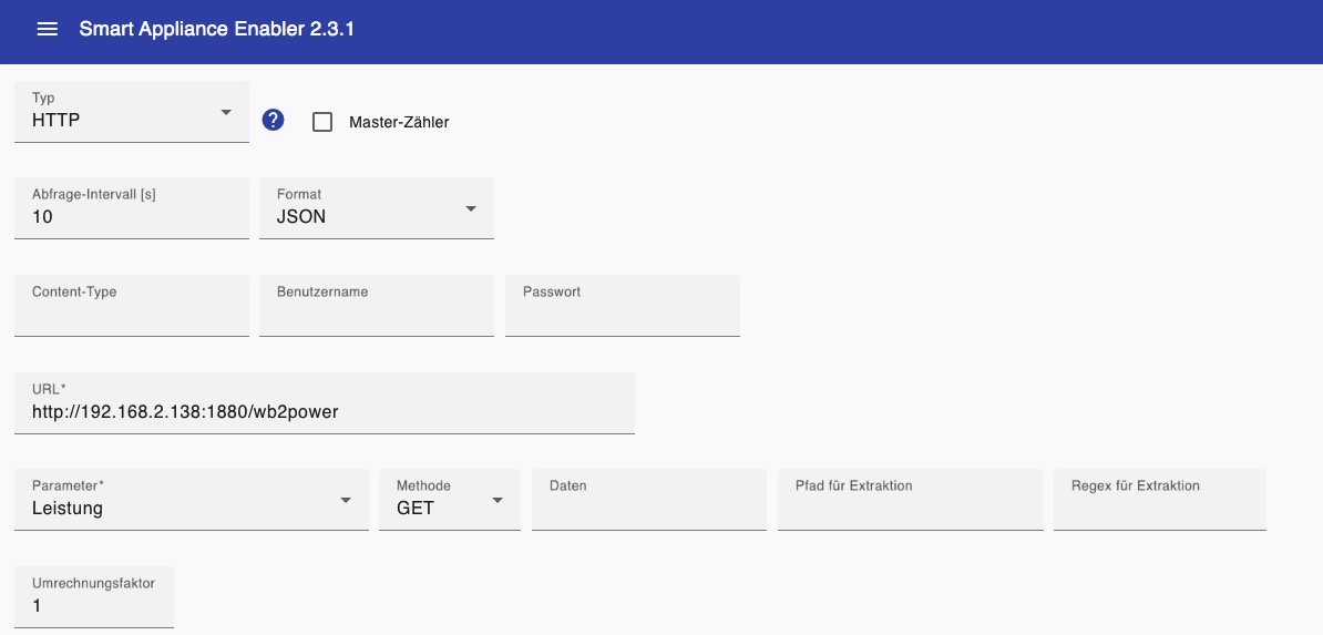

Ruft man den Link auf, den node red generiert, z.B. http://192.168.2.138:1880/wb2power, steht da die Ladeleistung als Zahl im Browser. Ace.
Mein Programm sieht dann so aus:
und im SME so:
et voila:
Node red installiert und die boot Sequenz aufgenommen.
https://nodered.org/docs/getting-started/raspberrypi
Dann Programm mehr oder minder von @gero übernommen als Basis. Tausend Dank für die Vorlage. Ohne keine Chance.
Per MQTT Explorer und der OpenWB Master IP die Topics ausgesucht und angepasst für die beiden Charge points.
Die Verzögerung soll das Program langsam machen. Ich weiß nicht wie schnell node red ist und tausende Abfragen pro Sekunden machen keinen Sinn.
und im SME so:
et voila:
