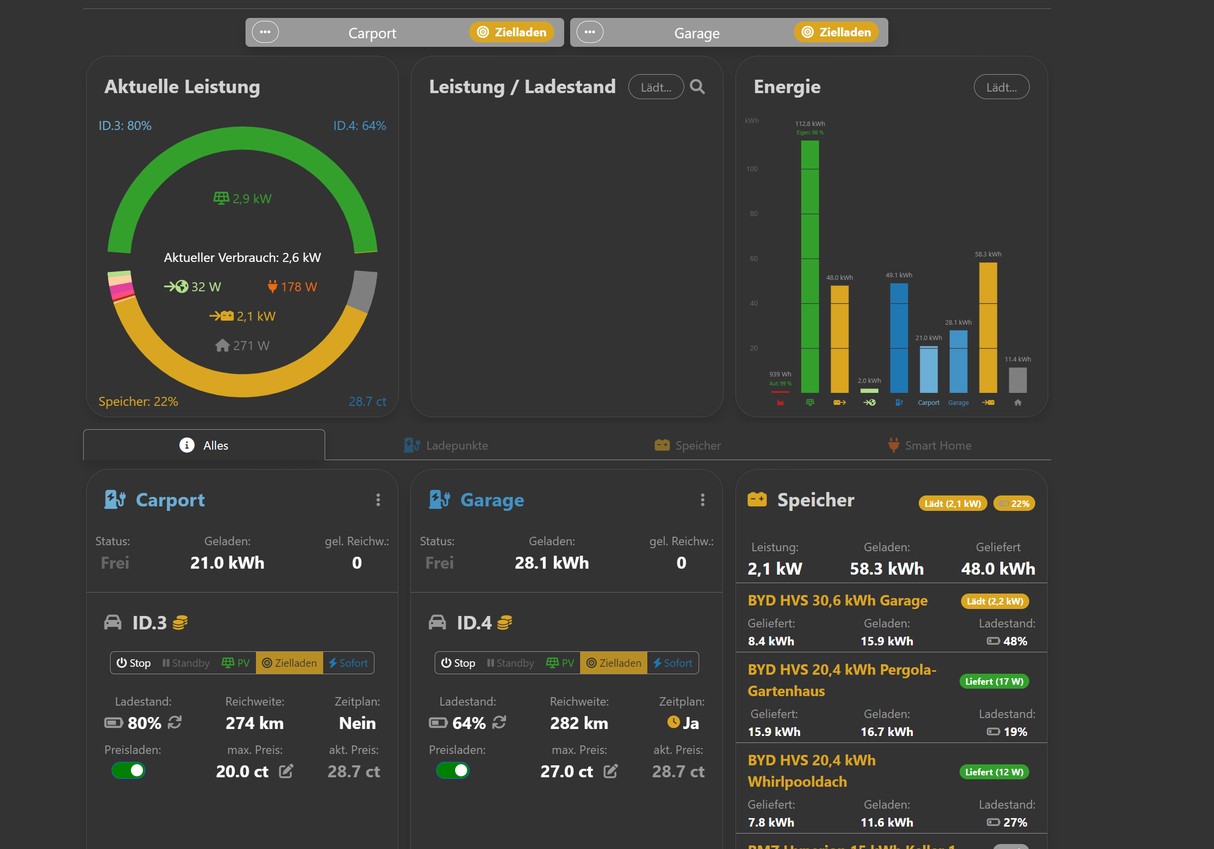

Hallo ,
seit dem neuesten Update geht der Mittlere und der Rechte Graph nicht mehr .
Bleibt einfach hängen bei den werten vom Vortag
Siehe Bild
(333.13 KiB) Noch nie heruntergeladen
Ist das bei euch auch so ?

Re: Colors-Theme 2.0
Beitrag von kai9555 »
Ja das selbe hier auch

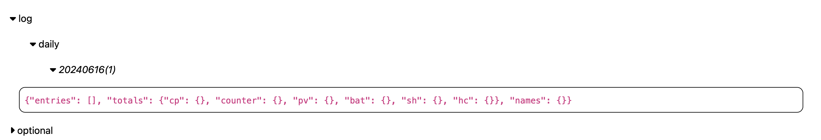

Liegt aber sehr wahrscheinlich nicht an Theme selber. Der Fehler steckt allgemein in Update. Die ersten Beiträge beschreiben es bereits.
viewtopic.php?t=8937

Beitrag von electron »
Ich habe das Problem hier auch. Ursache scheint zu sein, dass gar keine Daten für den Tagesgraphen von der Box kommen:
(59.02 KiB) Noch nie heruntergeladen
