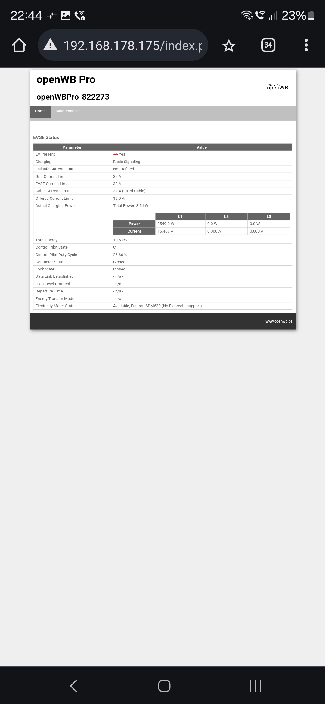

Soeben mit dem Dacia Spring beim Laden getestet. Darf dann wohl als nicht kommunikationsfreudig gelten?
Wenn noch welche Tests interessant sind, sagt Bescheid.

Maintenance Screen, beim Laden

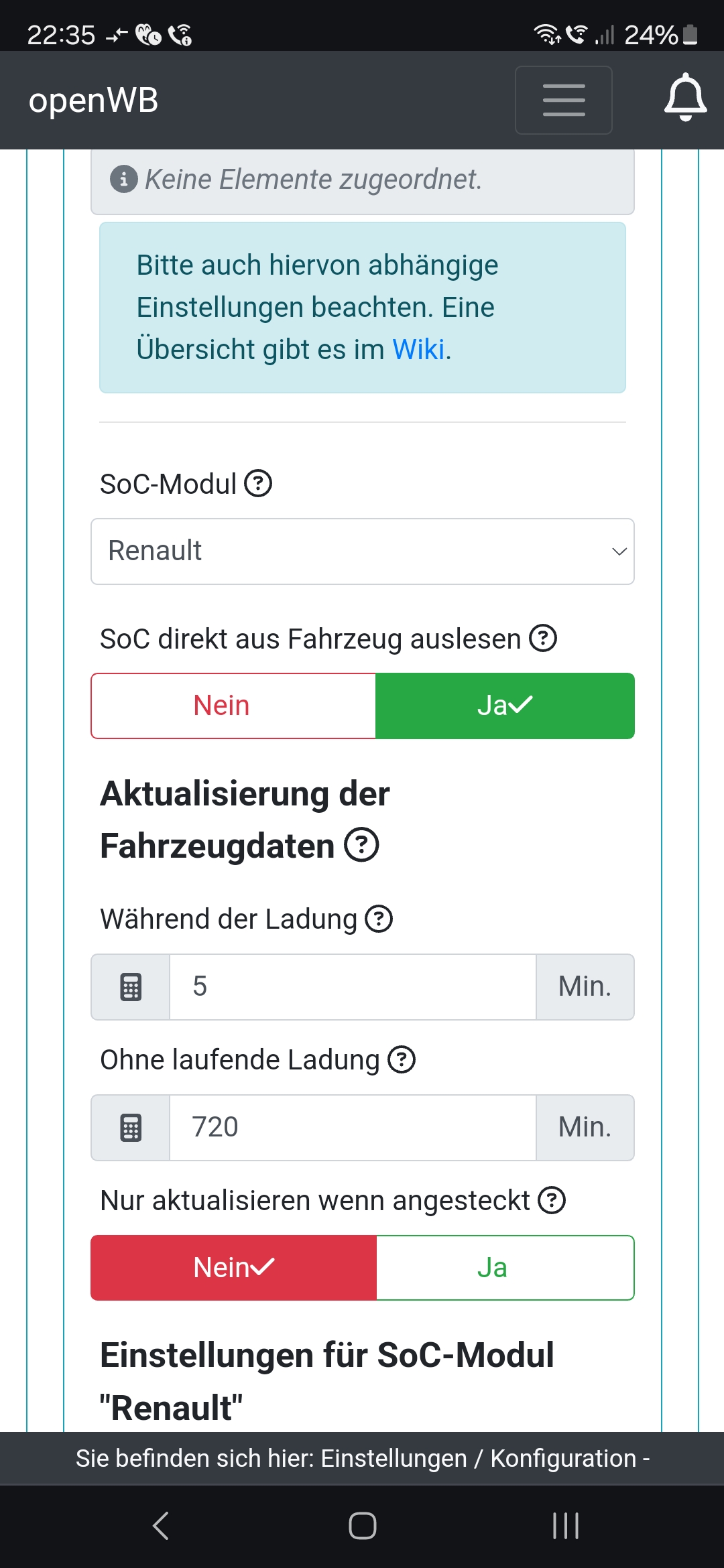

Wenn du das meinst, das war bereits aktiviert (Bild 1)
Fahrzeugkonfiguration, war davor auch aktiv.
(404.89 KiB) Noch nie heruntergeladen
Im Bild 2 war mir nicht klar was gemeint ist: "...unterbinden" oder Aktivieren... Jetzt auch mal "Aktiviert" gewählt und rebooted:

Letztendlich Bilder 4 und 5 beim Laden.
Pro beim Laden
(201.05 KiB) Noch nie heruntergeladen
