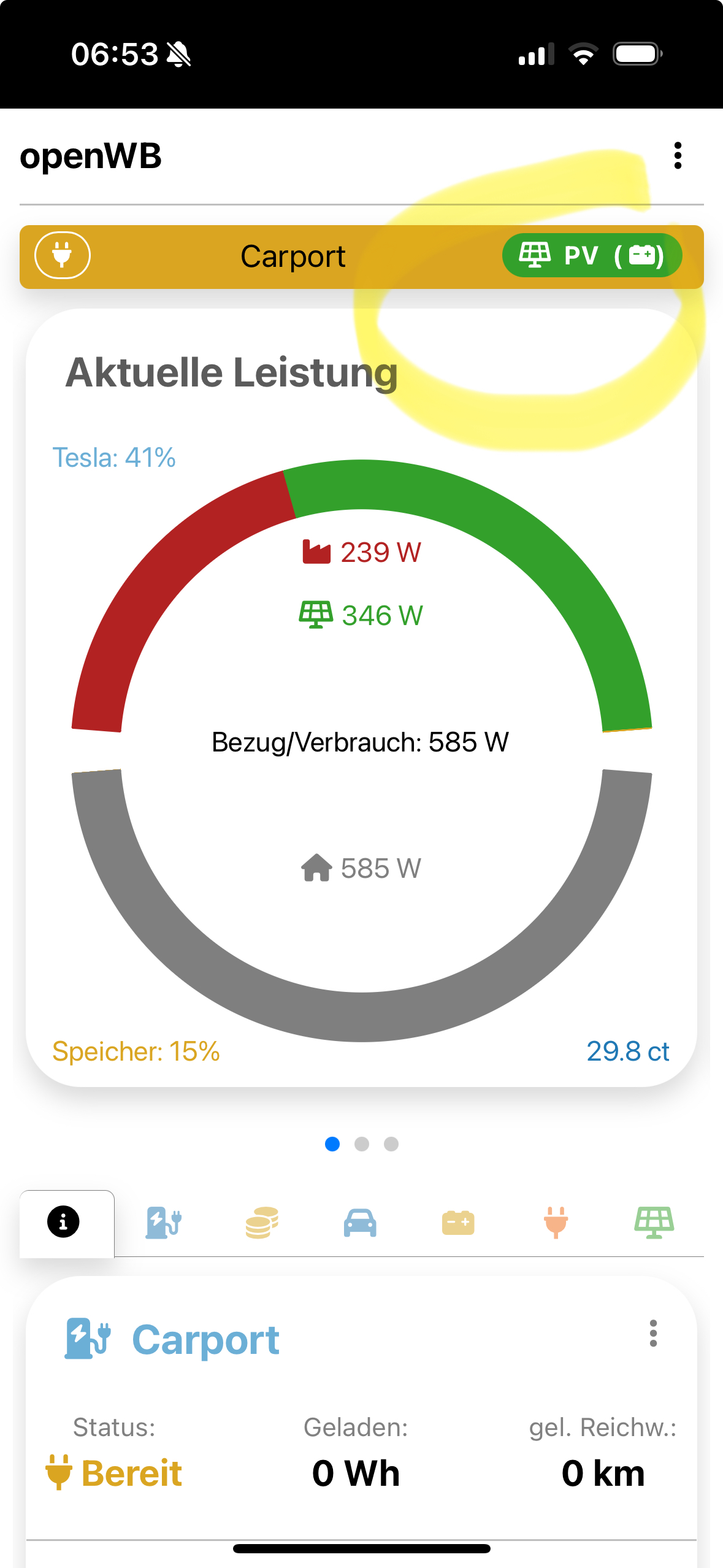

Re: Colors-Theme 2.0
Versteckt sich hier.

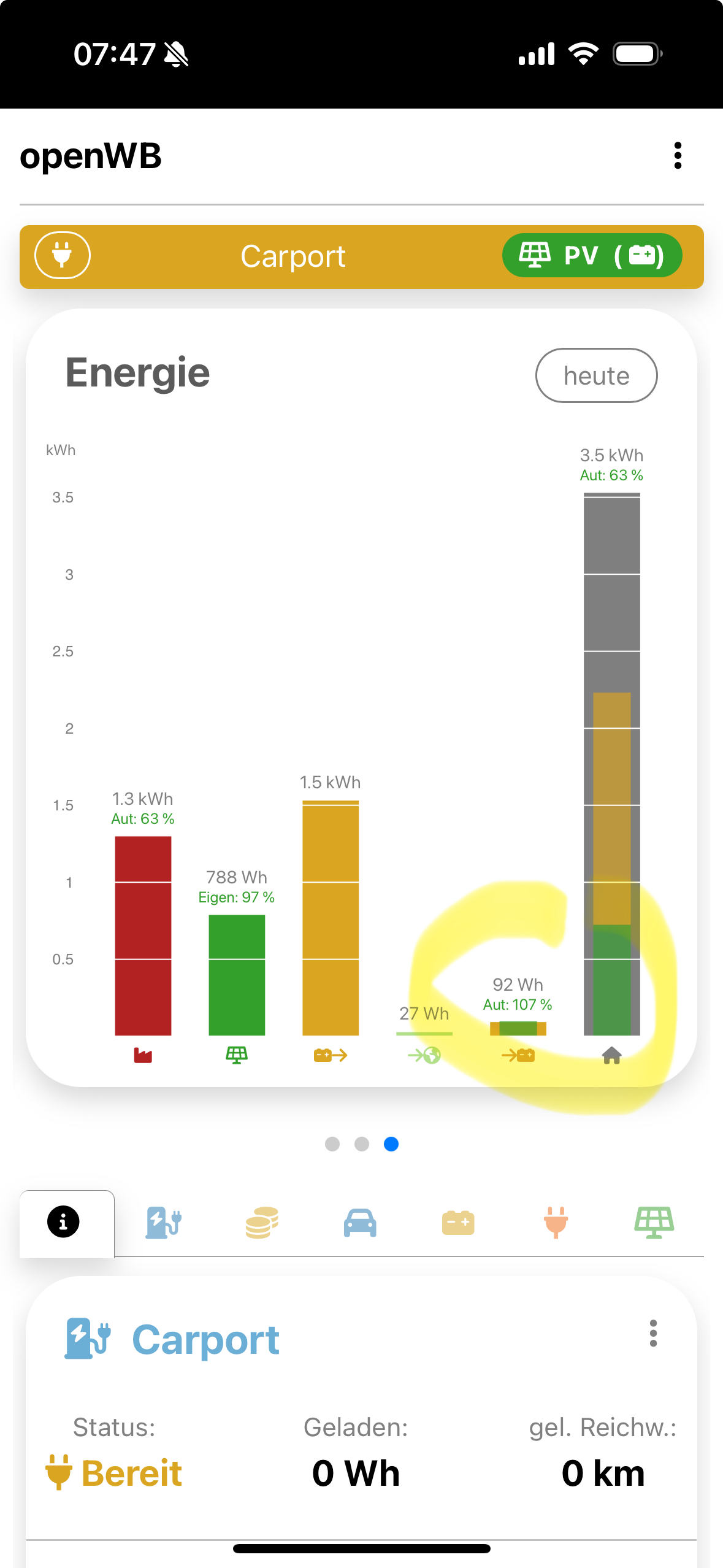

Ich bin zwar gerade nicht auf dem aktuellen Master, daher frage ich…hattest du dir auch die Deckelung der Werte bei 100% anschauen können? (Siehe Anhang)
VG Kai
VG Kai
electron hat geschrieben: Mo Jun 10, 2024 7:09 am Danke für die Daten! Ich werde das analysieren.
Der Grund für die inakkuraten Autarkie-Werte ist, dass das nur aufgrund der Daten im mittleren Graphen angenähert werden kann. Diese Annäherung ist beim Monats- und insbesondere beim Jahresgraphen sehr grob. Es steht ja nur der EVU- und PV-Bezug für den ganzen Monat zur Verfügung, in den Daten sieht man nicht, wann genau der Speicher geladen wurde. Vielleicht müssen wir die Autarkie-Berechnung für diese Graphen auch weglassen, zumindest für diejenigen Werte, bei denen das nicht schon in der openWB berechnet wird (die Autarkie für Hausverbrauch und PV-Laden kommt direkt von der openWB, da sollten die Werte realistischer sein)
kai9555 hat geschrieben: Mo Jun 10, 2024 6:31 am Vielen Dank. Ich hab dir Monat Juni und Jahr 2024 zusammengesucht.
Insgesamt habe ich aber noch ein Verständnisproblem mit dem Autarkiewert bei der Speicherladung. Der Speicher (Victron) sollte doch eigentlich nur durch PV geladen werden. Wie kommt es also das hier nie 100% stehen? Hat das was mit der Regelgeschwindigkeit zu tun, oder sind das Ladeverluste durch die DC/AC Wandlung?
Das in der Tagesansicht auch mal 115% stehen (sieh Anhang) wird sich an der Überschneidung von Daten liegen. Kannst du das auf 100% deckeln?

@Kai: Danke, das habe ich gesucht.
@Electron: Das bräuchte ich nicht nur im Modus PV, sondern auch im Modus Zielladen.
Eigentlich in allen Modi, da ich diese Einstellung meist vor dem Starten des Ladevorganges umstelle, damit der Ladevorgang nicht ungewollt startet.
Lässt sich das umsetzen?

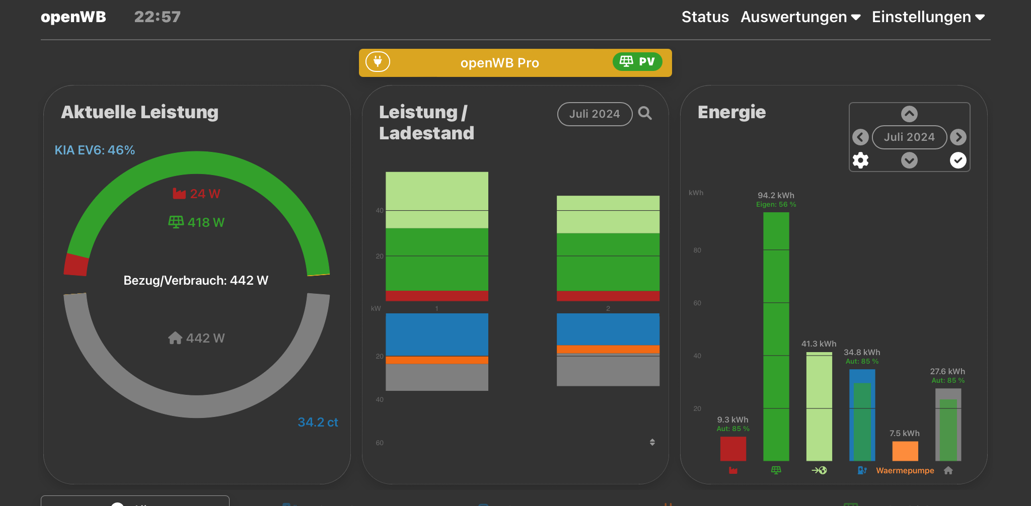

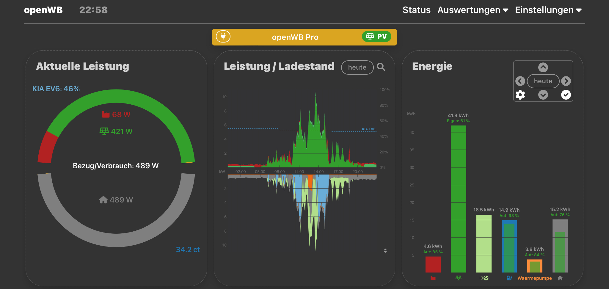

Moin Electron,
ich lasse meine WP über einen extra Zähler laufen, der in openWB richtig integriert ist.
Bei Colors-Theme erscheint in der Tagesansicht der PV-Anteil der WP in %. In der Monatsansicht allerdings nicht. Könnte man dieses, so wie beim Ladepunkt, ebenfalls integrieren?
Zur Veranschaulichung habe ich dir zwei Bilder angehängt.
Mir ist dabei noch aufgefallen, dass ich am Ladepunkt am 01.07 95% PV-Anteil und am 02.07. 93% PV-Anteil hatte. In der Monatsansicht Juli ist der PV-Anteil dann 85%. Werden die Tagesbeträge und der PV-Anteil nicht pro Tag addiert?

Der PV-Anteil für Geräte wird von der openWB im Moment nicht zentral berechnet. Ich müsste ihn im UI aufgrund der Daten im Graph berechnen. Beim Tagesgraph ist das noch einigermassen genau, weil es Werte im 15-Minuten-Abstand gibt. Bei der Monatssicht gibt es aber nur einen Wert pro Tag, und das ist zu ungenau. Deswegen wird dort der Autarkie-Anteil nur für Ladepunkte und den Hausverbrauch angezeigt (die werden zentral berechnet).
Warum es die Abweichung zwischen der Tages- und Montagssicht gibt, muss ich mir anschauen.
