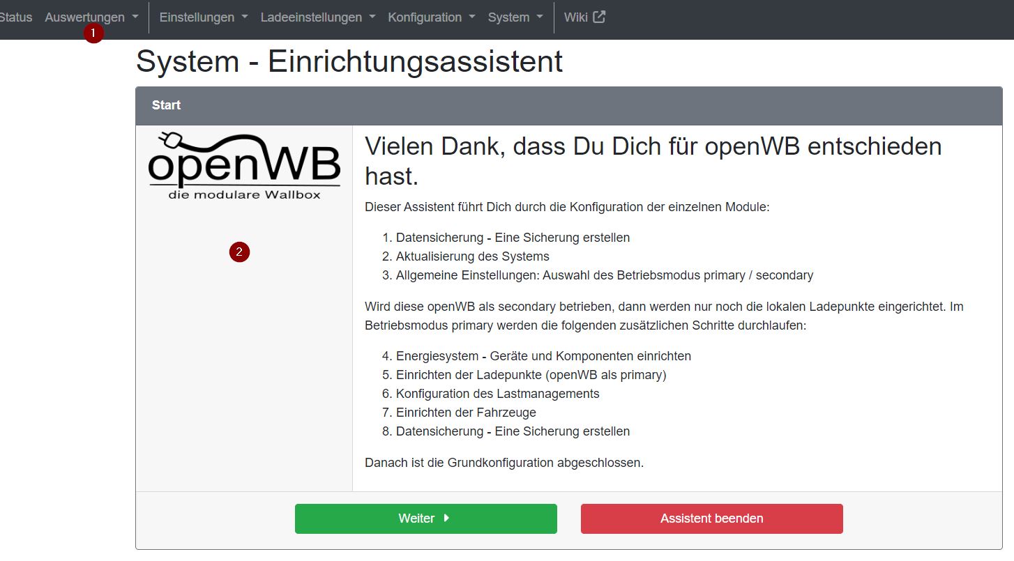

Der Installationsassistent im neuen Master ist gut gelungen und wird sicher die eine oder andere Rückfrage im Forum oder beim Support erübrigen.
Allerdings sind die Abfragen vereinzelt immer noch sehr technisch, so z.B. die Frage "primary" oder "secondary".
Hier könnte man z.B. fragen:
"Ist dies deine einzige OpenWB oder steuerst du damit eine andere (z.B. externe openWB im Steuermodus secondary, openWB Pro, Satellit?) Dann wähle primary.
Wird diese OpenWB von einer anderen gesteuert? Dann wähle secondary. Wichtig ist, dass hier der oder die Ladepunkte dieser OpenWB im weiteren Verlauf korrekt konfiguriert werden."
Das ist natürlich nur ein Beispiel, soll aber verdeutlichen, dass dieser Teil von "interessierten Laien" ohne Vorkenntnisse bearbeitet wird. Insider brauchen den Einrichtungsassistenten nicht.

Bei mir heute nach aktuellem Masterupdate unter Ladeprotokolle erscheint der Einrichtungsassistent
2024-07-04 13_21_30-openWB _ System - Einrichtungsassistent.jpg (124.47 KiB) 736 mal betrachtet
Was tun? Assistent beenden kommt nochmal die Nachfrage ob ich sicher bin:
