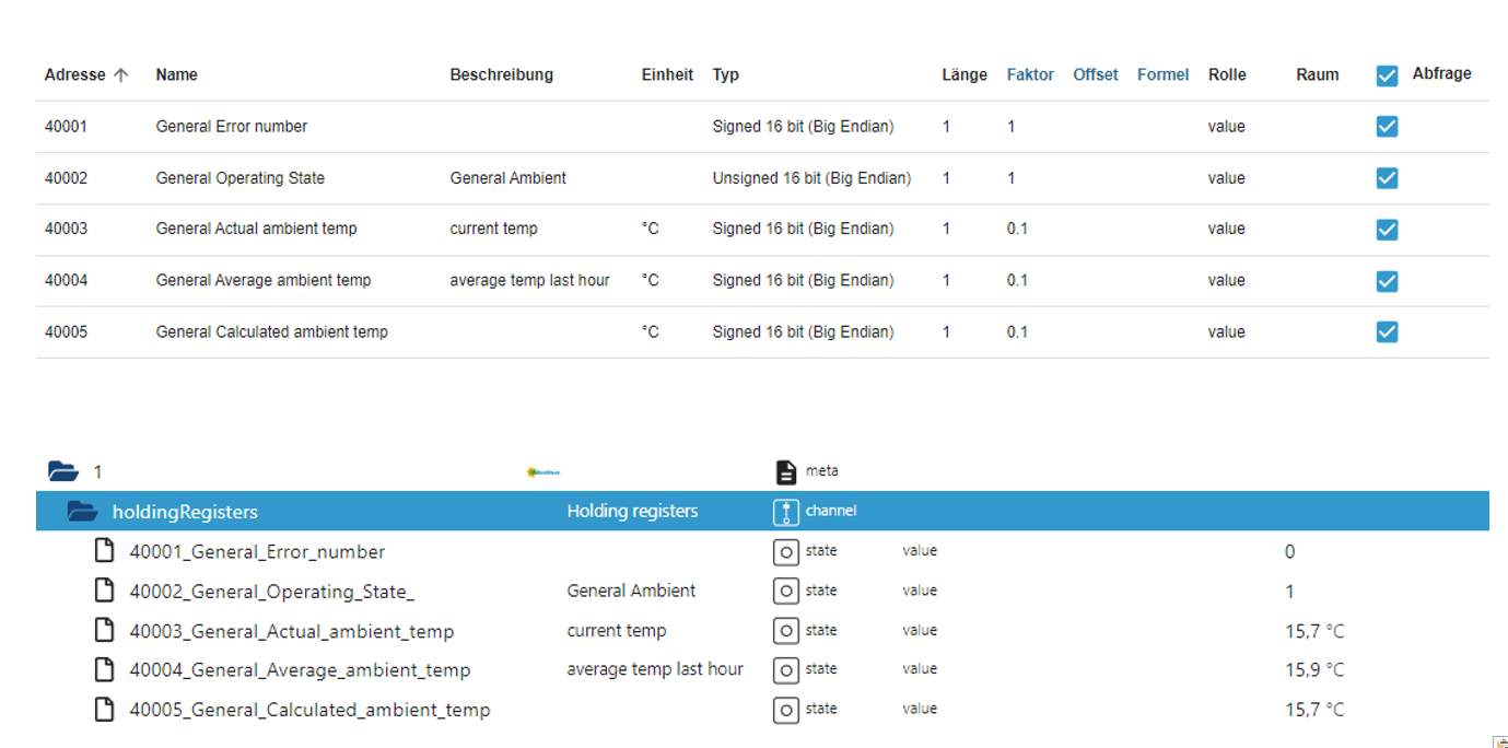

nkoebe
Beiträge: 8
Registriert: Do Mär 30, 2023 6:48 pm
Re: Einbindung Lambda Wärmepumpe
Beitrag von nkoebe »
ich habe jetzt nochmal etwas probiert. Ich musste die Adressen alle um eins erhöhen, dann funktioniert es:
Die obere Tabelle ist die Definition im modbus Adapter, die untere die erhaltenen Werte...
Nur zur Info, falls andere auch das Problem haben.
Nils

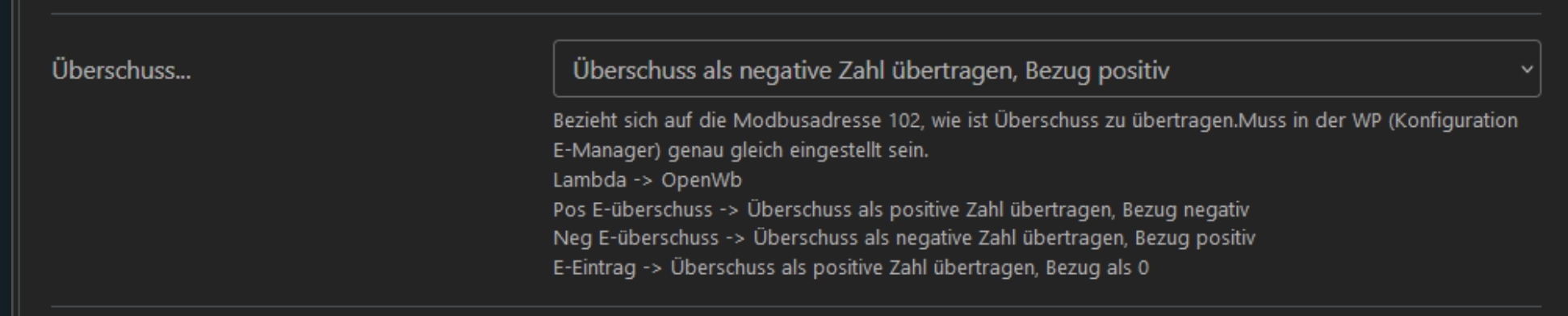

bei mir wird gerade die Lambda EU13Linstalliert und ich bereite schon einmal die Einstellungen in der openWB vor. Dafür habe ich mir die Screenshots aus diesem Thread angeschaut und will diese als Startpunkt nutzen. Nun ist mir die Steuerung zu Ein- und ausschaltschwelle nicht klar.
Hier z.B. wir die Einschaltschwelle auf einen negativen Wert und die Ausschaltschwelle auf einen positiven Wert gesetzt:
Michael_F hat geschrieben: Mo Mär 11, 2024 3:37 pm 2024-03-11 17_08_42-000160.png
Hier ist es genau umgekehrt:
christopher_gies hat geschrieben: Do Apr 25, 2024 1:31 pm Ich habe die Einstellung in der OpenWB mal in ein PDF exportiert.
openWB Einstellungen.pdf
Was ist nun richtig bzw. wie kann ich den Unterschied verstehen?

Lambda ist ein Wp die von openwb laufend mit dem vorliegenden Überschuss versorgt wird.
Somit mach es Sinn, das die Einschaltschwelle so parametriert ist das die Wp sofort eingeschaltet wird.

Da ist die Einschaltschwelle negativ und die Ausschaltschwelle positiv. Aber wie gesagt, in dem anderen Beispiel war es ja genau umgekehrt und da hat es sicher auch funktioniert. Würde gerne verstehen, wann man es wie einstellt. Ist das vielleicht davon anhängig, on man der WP den Überschuss als positiven oder negativen Wert meldet?

Ich würde jetzt auch erstmal davon ausgehen, dass es nur zw. Lambda-sw und openWB passen muss. Eigensicher wird sie sicher arbeiten, so dass nichts schief gehen kann.

Also hier sind zwei verschiedene Punkte aufgeführt:
1)Du musst in lambda sagen wie der Überschuss übertragen wird (als positive oder negative Zahl). Diese Einstellung muss auf der Openwb Seite gleich eingestellt sein.
Diese Einstellung hat nichts mit der Aus oder Einschaltschwelle zu tun.
Lambda steuert mit dem übertragenen Überschuss selber, was zu tun ist.
2) die Ein und Ausschaltschwelle in openwb aktiviert / deaktiviert das Smarthomedevice. Wenn das Smarthomedevice aktiviert ist, wird der Überschuss laufend übertragen und die Steuerung findet dann auf Lambda Seite statt.
Die gewählte Einschaltschwelle (negativ 20'000) bedeutet, das Openwb auch bei einem starken Bezug (bis 20,000 Watt) das Gerät sofort aktiviert und Überschuss laufend an Lambda überträgt. Beispiel bei einem Bezug von 19'000 Watt wird das Gerät aktiviert.
Die Auschaltschwelle 20'000 Watt mit der Auschaltverzögerung von 5 bedeutet, das das Gerät deaktiviert wird, wenn du 5 Minuten mehr als 20'000 Watt Beziehst und der Überschuss wird dann nicht mehr an Lambda übertragen.
Wenn du nicht grad ein Stromgrossverbraucher bist , passen diese Einstellungen.
