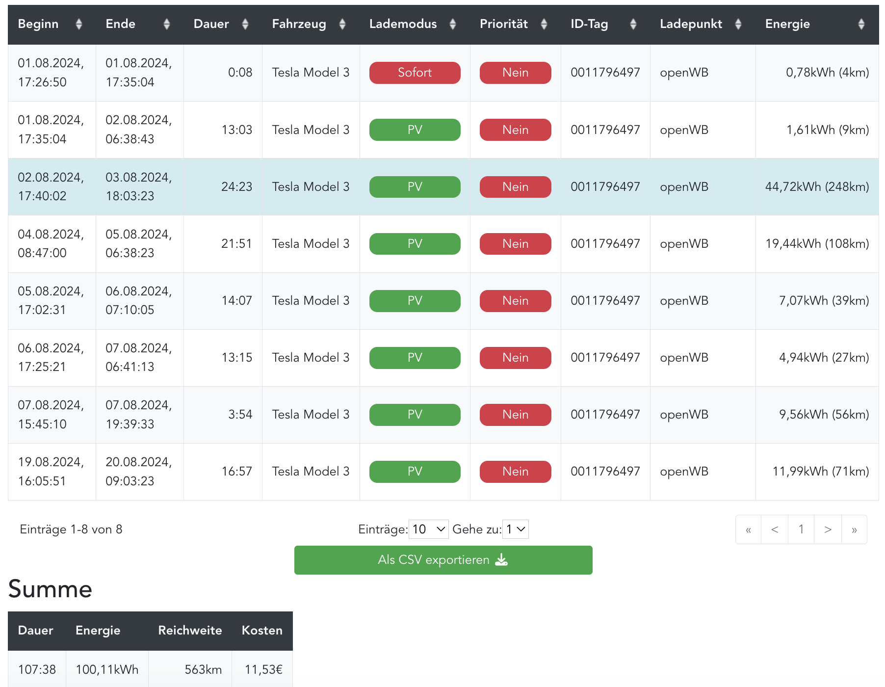

ich habe heute nach meinem Urlaub die Box auf die neuste Master geupdatet und wollte nun über das Ladeprotokoll die letzten Kosten ermitteln. Dabei ist mir aufgefallen, dass sich die Struktur etwas geändert hat, was nicht weiters tragisch ist, jedoch finde ich keine Kosten für die einzelnen Ladevorgänge.
Bildschirmfoto 2024-08-20 um 09.20.21.png (373.88 KiB) 780 mal betrachtet
Muss ich da noch irgendwelche Einstellungen vornehmen um die Kosten wieder angezeigt zu bekommen? Wo verstecken sich die Kosten aktuell?
Wenn ich mir das komplette Ladeprotokoll herunterlade, werden dort die Kosten für jeden einzelnen Ladevorgang aufgeführt.
Gruß Chris

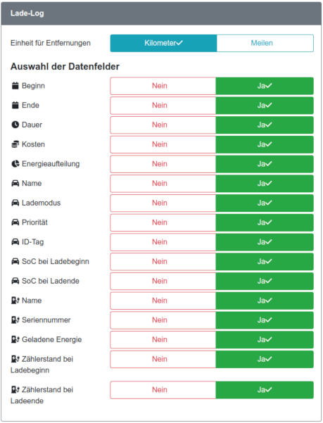

ChrisChros hat geschrieben: Di Aug 20, 2024 7:22 am Muss ich da noch irgendwelche Einstellungen vornehmen um die Kosten wieder angezeigt zu bekommen? Wo verstecken sich die Kosten aktuell?
Ja, in den allgemeinen Einstellungen ist ein Abschnitt dazu ergänzt worden.
Bildschirmfoto vom 2024-08-20 09-25-44.png (80.13 KiB) 1586 mal betrachtet
