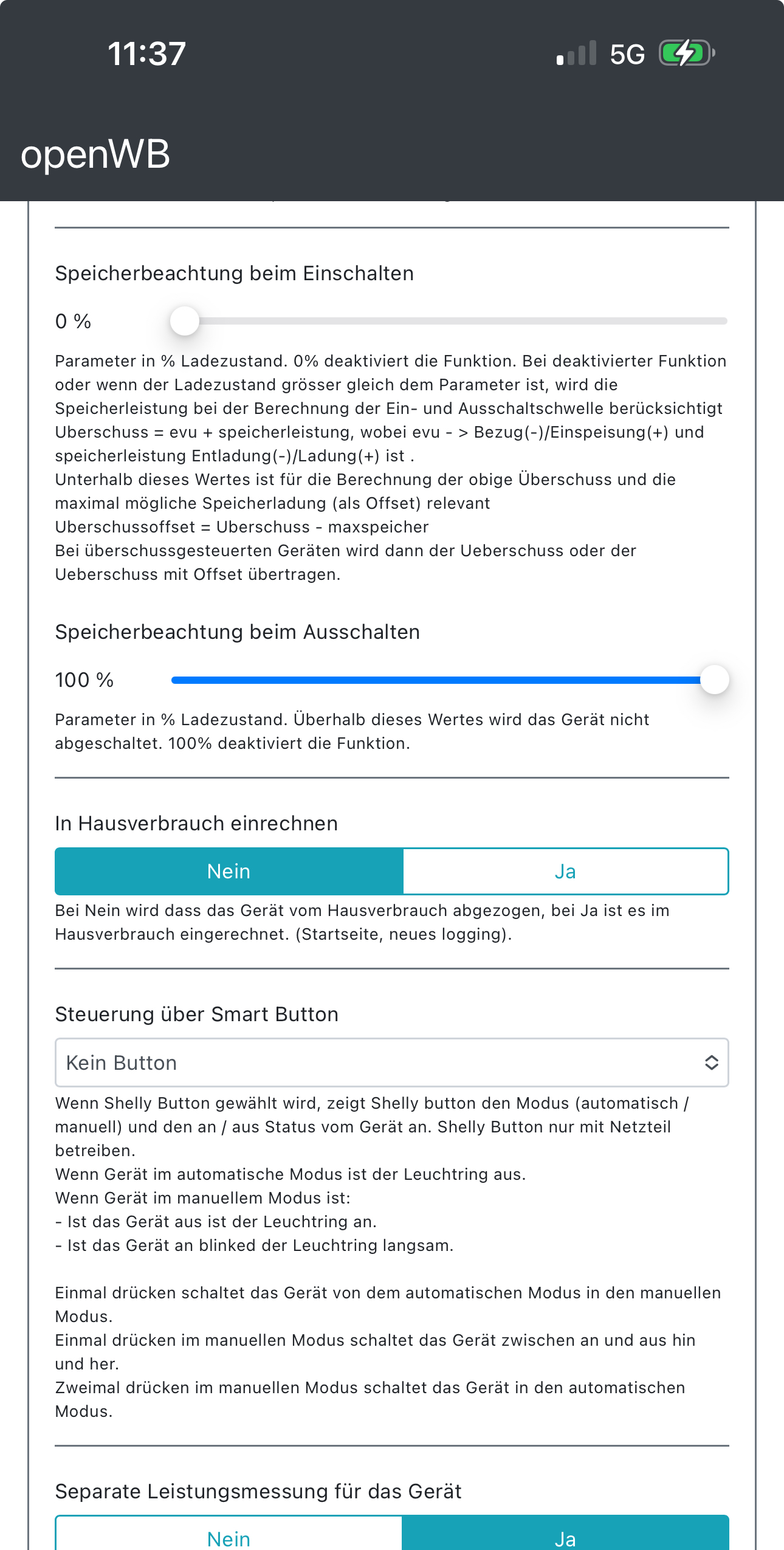

Beiträge: 2450
Been thanked: 33 times
Re: Acthor mit Fenecon, Speicher wird nicht mehr voll
Beitrag von okaegi »
Smarthome berechtnet Überschuss mit offset. Je nach Speichersoc und parametrisierung im Smarthomedevice stellt dann Smarthome den Überschuss (den original aus openwb) oder den Überschuss mitt offset dem Smarthomedevoce zur verfügung. Wenn der Überschuss mit Offset zur Anwendung kommt, sollte sich der Speicher den freinen Überschuss nehmen. Pro smatthomedevive kann ich definieren, welcher Überschuss verwendet wird.
Details seht ihr hier:
https://forum.openwb.de/viewtopic.php?t=4978
Bei Alex könnte man theoretisch via modbus den Speicher auslesen, und dann den Smarthomeparameter (maximale Speicherladung in W) automatisch setzen.

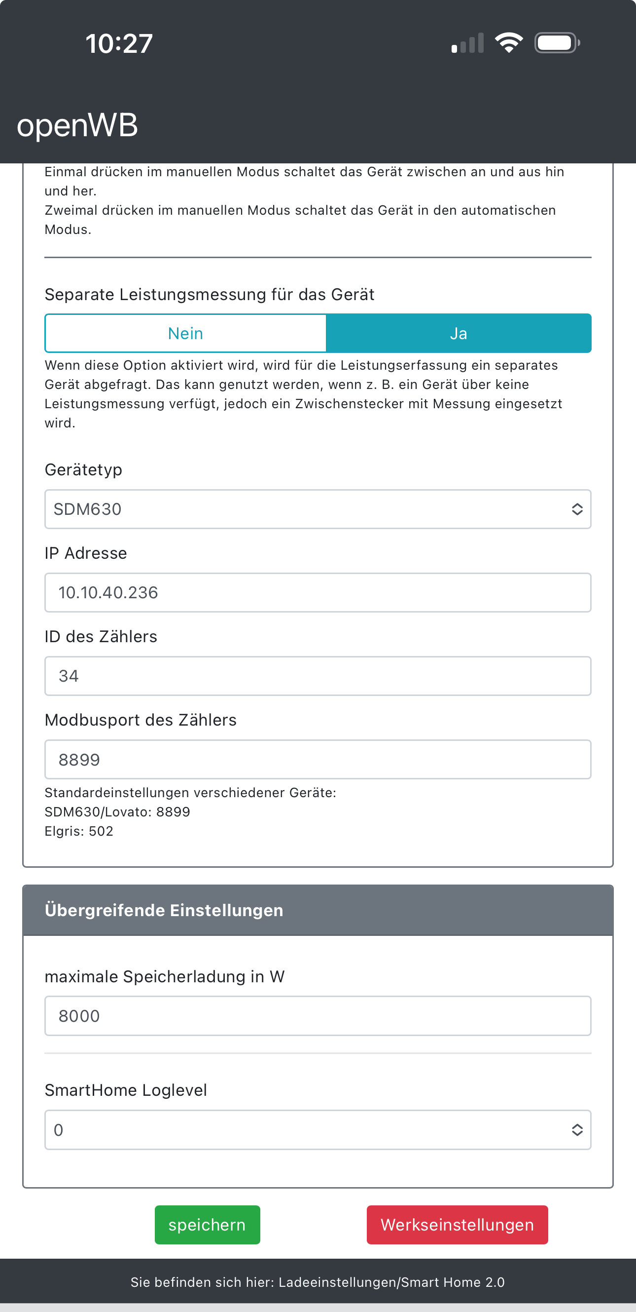

AlexSBK
Beiträge: 60
Registriert: Di Sep 06, 2022 1:50 pm
Beitrag von AlexSBK »
Schalte ich die Funktion ab.
Passiert das
Der acthor nimmt sich den kompletten Überschuss und der Spreicher läd garnicht mehr.
(640.16 KiB) Noch nie heruntergeladen
(1.06 MiB) Noch nie heruntergeladen
Pv überschuss laden funktioniert..
