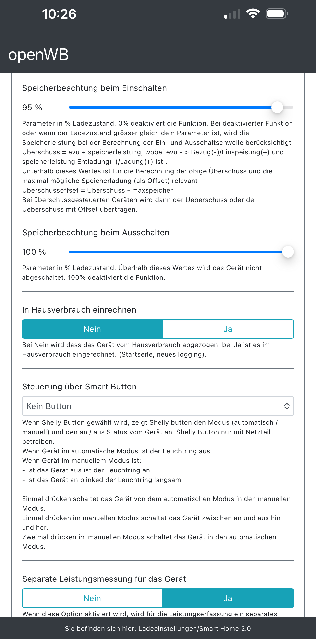

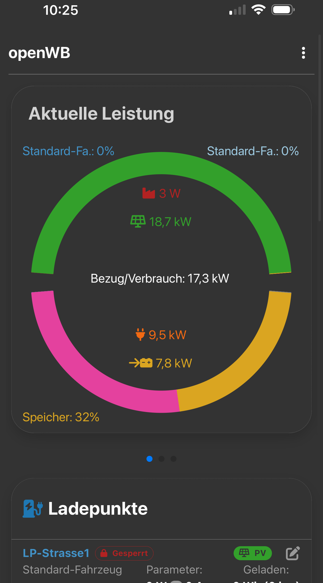

Ich habe Acthor 9s in Zusammenhang mit einem Fenecon 42kw Speicher am laufen.
Leider wird der Speicher nun regelmäßig nicht mehr voll.
Active klaut dem Speicher den Überschuss.
Trage ich im Smarthome einen maximalen Speicherladestrom ein, fängt Acthor erst an zu regeln wenn mehr Überschuss als der eingetragene Wert vorhanden ist.
Durch die Fenecon Einstellung „netzdienliche Ladung“ bleibt vormittags regelmäßig Überschuss Strom übrig und wird eingespeist.
Vielleicht nutzt man den dynamischen Fenecon „netzdienliche Beladung“ wert für die maximale spwicherladung..?

Kommen denn die Werte aus der PV-Anlage inkl. Speicher und Zähler auf der Status-Seite korrekt an?

Smarthome berechtnet Überschuss mit offset. Je nach Speichersoc und parametrisierung im Smarthomedevice stellt dann Smarthome den Überschuss (den original aus openwb) oder den Überschuss mitt offset dem Smarthomedevoce zur verfügung. Wenn der Überschuss mit Offset zur Anwendung kommt, sollte sich der Speicher den freinen Überschuss nehmen. Pro smatthomedevive kann ich definieren, welcher Überschuss verwendet wird.
Details seht ihr hier:
https://forum.openwb.de/viewtopic.php?t=4978
Bei Alex könnte man theoretisch via modbus den Speicher auslesen, und dann den Smarthomeparameter (maximale Speicherladung in W) automatisch setzen.
): viewtopic.php?f=14&t=5923

Die Status-Seite ist das, was man in der openWB-Software mit dem Menüpunkt „Status“ sehen kann. Und diese Werte müssen mit denen der PV-Anlage übereinstimmen.
Ansosnten hat Oliver ja gerade bestätigt, dass sich das smarthome keinen Überschuss selbst berechnet. Bis auf den Offset, der aus dem Parameter „max. Speicherladung“ kommt. Den kannst du ja mal auf Null setzen, wenn du magst. Aber ich vermute ja aus deinen Schilderungen, dass auch bei PV-Laden mit prio Speicher nix im Speicher ankommt. Und wenn dem so ist, ist es auch nicht weiter verwunderlich, wenn das mit dem Heizstab auch nicht funktioniert.

Schalte ich die Funktion ab.
Passiert das
Der acthor nimmt sich den kompletten Überschuss und der Spreicher läd garnicht mehr.
Pv überschuss laden funktioniert..
Passiert das
