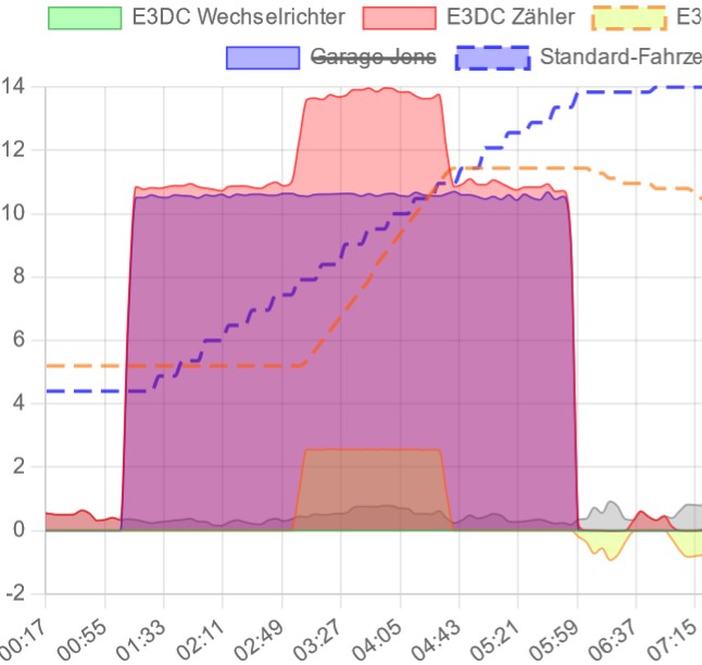

Jens hat geschrieben: Di Okt 08, 2024 2:27 pm Installierte Version: 2024-10-08 15:16:06 +0200 [b01c6e34c]
Habe Zielladen 100% bis morgen 5:59 Uhr eingestellt-
Derzeit wird -trotz- erhötem Preis geladen.
Warum ?
Main Log:
https://paste.openwb.de/3GqX50KCkeFmH8K
Du musst im Ladeprofil aktivieren, dass strompreisbasiert geladen werden soll.

Beitrag von Jens »
LenaK hat geschrieben: Mi Okt 09, 2024 1:27 pm
Warum ?
Main Log:
Ich lade mit Tibber preisgünstigst bis zum Zeitraum 5:59 Uhr. Bisher bin ich davon ausgegangen, dass strompreisbasierendes Laden bei "Sofortladen" eingestellt werden muss. --> Wenn der eingestellt Preis unterschritten wird dann sofort geladen. (Hat bisher zumindest so immer funktioniert)
Zielladen hat heute Nacht "ohne die Einstellung strompreisbasierndes Laden" auch perfekt funktioniert. (unten Bild)
--> Heist dass, dass bei Einstellung strompreisbasierendes Laden in Verbindung mit Zielladen der eingestellte Preis ignoriert wird ? (Sorry, verstehe das gerade nicht)
Zielladen ohne Einstellung preisbasierendes Laden.jpg (57.27 KiB) 1562 mal betrachtet
PV: 9,86kWp an E3DC S10 13kWh
LP1: openWB Series2 standard+
Kia EV6
Nutzung von Tibber

Beitrag von LenaK »
Jens hat geschrieben: Mi Okt 09, 2024 2:54 pm
Warum ?
Main Log:
Im Ladeprofil des Fahrzeugs muss das strompreisbasierte Laden aktiviert werden. Die Berücksichtigung des Strompreises in den verschiedenen Lademodi erfolgt folgendermaßen:
Sofort- und Zeitladen: Es wird nur geladen, wenn der Strompreis unter dem maximalen angegeben Strompreis liegt.
Zielladen: Es wird die Ladedauer ermittelt und dann zu den günstigsten Stunden geladen.
PV-Laden: keine Berücksichtigung des Strompreises
Jens

LenaK hat geschrieben: Do Okt 10, 2024 5:59 am
OK, danke nochmal für die Erklärung !
