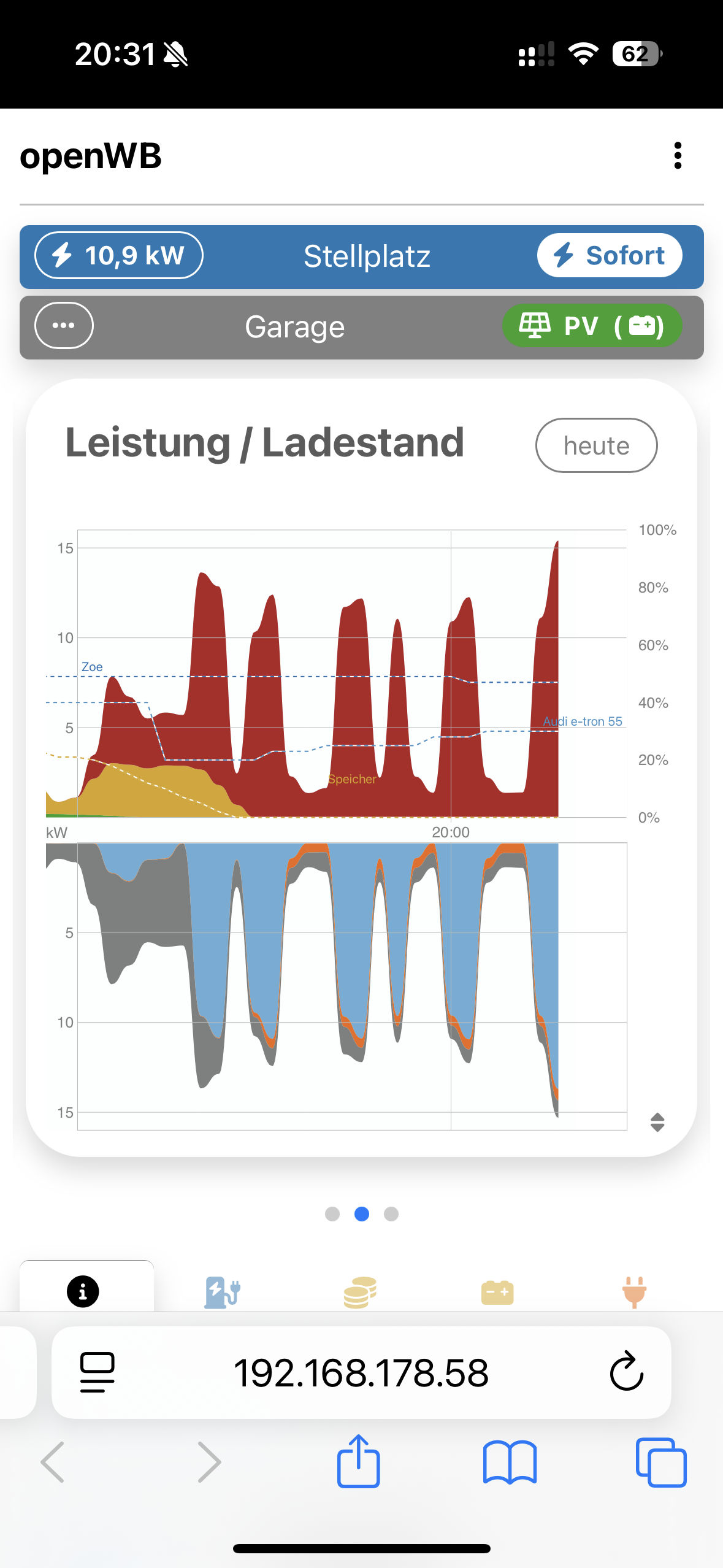

Hi zusammen!
Ich überlege zu Tibber zu wechseln und teste daher derzeit ein wenig den Modus Preisladen. Ich habe dafür Energy Chart hinterlegt.
Mit meinem eGolf hat das bisher auch einwandfrei funktioniert, die Sofort Ladung ist nur unterhalb der frei gegebenen Preisgrenze gestartet.
Heute habe ich am selben Ladepunkt nun meinen Audi e-tron hängen und ebenfalls den Preislademodus eingestellt. Der Aufi scheint aber, interessanterweise nur zum Teil, die Ladegrenze zu ignorieren und lädt in „Schüben“
Hat jemand eine Idee woran das liegen kann?

Da musst du dir die Logs der openWB anschauen. Dort siehst du genau wann und warum die Ladung freigegeben wird.

leider werde ich aus dem Log nicht schlau, daher habe ich ihn mal beigefügt. Vielleicht kann hier jemand erkennen, was den ständigen Ladestart triggert, obwohl Preisgrenze unterschritte. Danke schon mal vorab.
