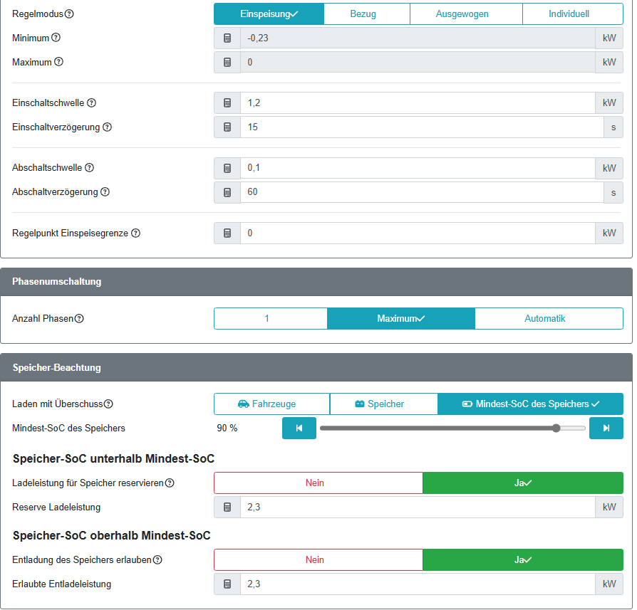

es waren natürlich 8 kWh :oops: .
Die Entladeleistung hatte ich auf 1 kW gestellt, habe ich jetzt mal auf 2,3 kW gestellt, der Speicher kann bis ca. 2,8 kW.
Grüße
joe

@jobfbb
Eigentlich hätte ab ca. 15:08 das Laden wieder beginnen müssen.
Ist die Einschaltschwelle vielleicht zu hoch, so dass die etwas über 3 kW PV plus die erlaubte Speicherentladung von 1 kW nicht gereicht hatten zum Einschalten?
Oder ist die erforderliche Zeit für die Einschaltschwelle ziemlich lang?

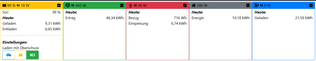

Anderes Thema, was mir aufgefallen ist:
Situation:
Hausspeicher ist kurz vor SoC 100 %, so dass die restliche PV-Leistung nicht mehr in den Speicher geht und dementsprechend bspw. 1,6 kW eingespeist werden und der Speicher mit 400 W lädt.
Die PV-Laden-Einschaltschwelle ist auf 1,5 kW gestellt.
Im Modus "Speicher" startet, wie zu erwarten ist, das PV-Laden.
Im Modus "Speicherbeachtung" scheint mir hier ein Fehler drin zu sein, da er bei den o.g. 1,6 kW nicht das PV-Laden startet.
Vermutlich liegt es daran, dass die reservierte Ladeleistung von 1 kW nicht erreicht wird, die aber wegen der beschränkten Speicherladeleistung auch nicht erreicht werden kann.

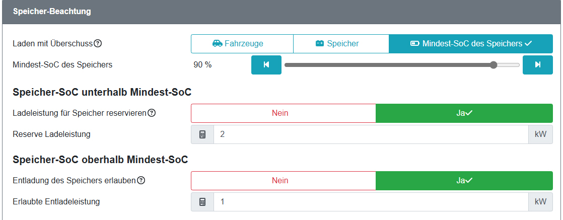

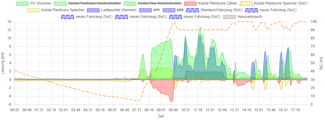

ich habe heute folgenden Verlauf gehabt:
mit folgenden Einstellungen (Einschaltschwelle war beim vorherigen Diagramm noch auf 1,5 jetzt habe ich sie auf 1,2 gesetzt):
Grüße

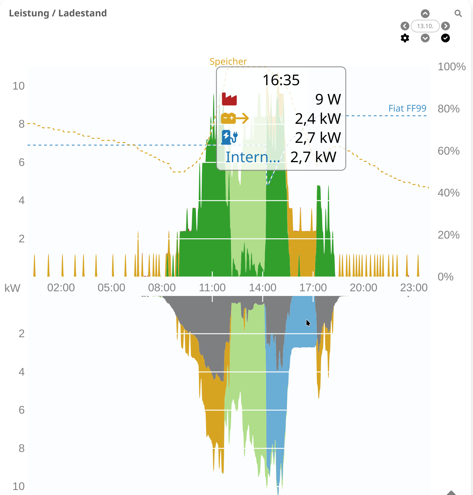

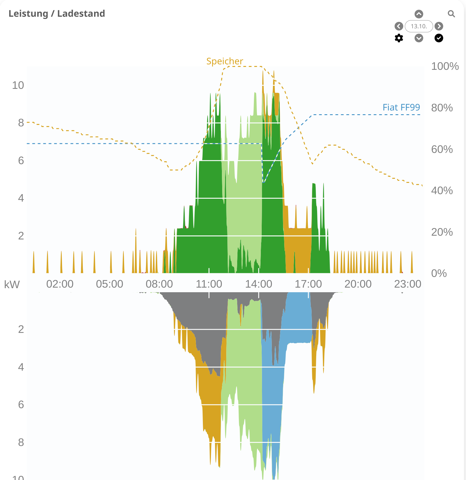

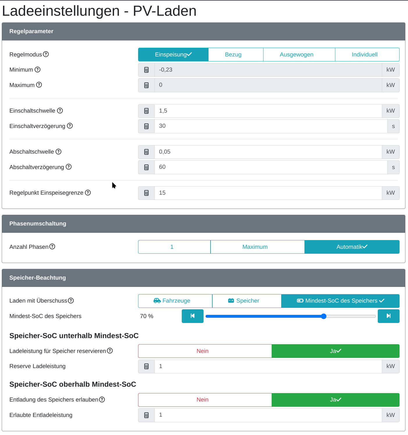

Ich hoffe, mein Beitrag passt hierher - ich wollte gerade einen Ladelog-Auszug für einen "ordentlichen" Beitrag erstellen, habe dann aber gemerkt, dass der für die Ladung gestern nicht mehr verfügbar ist.
Folgendes Szenario - schon mehrfach so passiert: Ich lade im Modus PV-Laden, mit Ladeeinstellung Regelmodus "Einspeisung" und Speicher-Beachtung "Mindest-SoC des Speichers" - siehe Screenshot. Das Laden funktioniert super, aber die Ladung hat nicht abgeschaltet, bis ich manuell gestoppt habe. Der Speicher war da statt bei 70 Prozent bei ca. 45 Prozent - deshalb musste ich heute morgen 1 kWh Strom kaufen... :shock:
Ladeeinstellung:
Diagramm Leistung / Ladestand:
16:35: Es wird mit 2,7 kW geladen, obwohl kein PV-Ertrag / Überschuss. Der Speicher wird nicht geladen:
  • Könnt Ihr aus den Einstellungen erkennen, ob es hier ggf. einen Fehler gibt?
  • Ist es möglich, dass mein SoC-Modul (Manuell) die Speicher-Beachtung überschreibt und die Ladung deshalb nicht gestoppt wird, weil der SoC des Autos von 80% noch nicht erreicht ist?
Mein System: openWB Standard+ mit aktuellem Release 2.1.5 Patch 2, Modul GoodWe (API 1.7, ARM> 9.0). Anlage mit 22 kWp und 13 kWh Batterie.
Vielen Dank und Grüße!

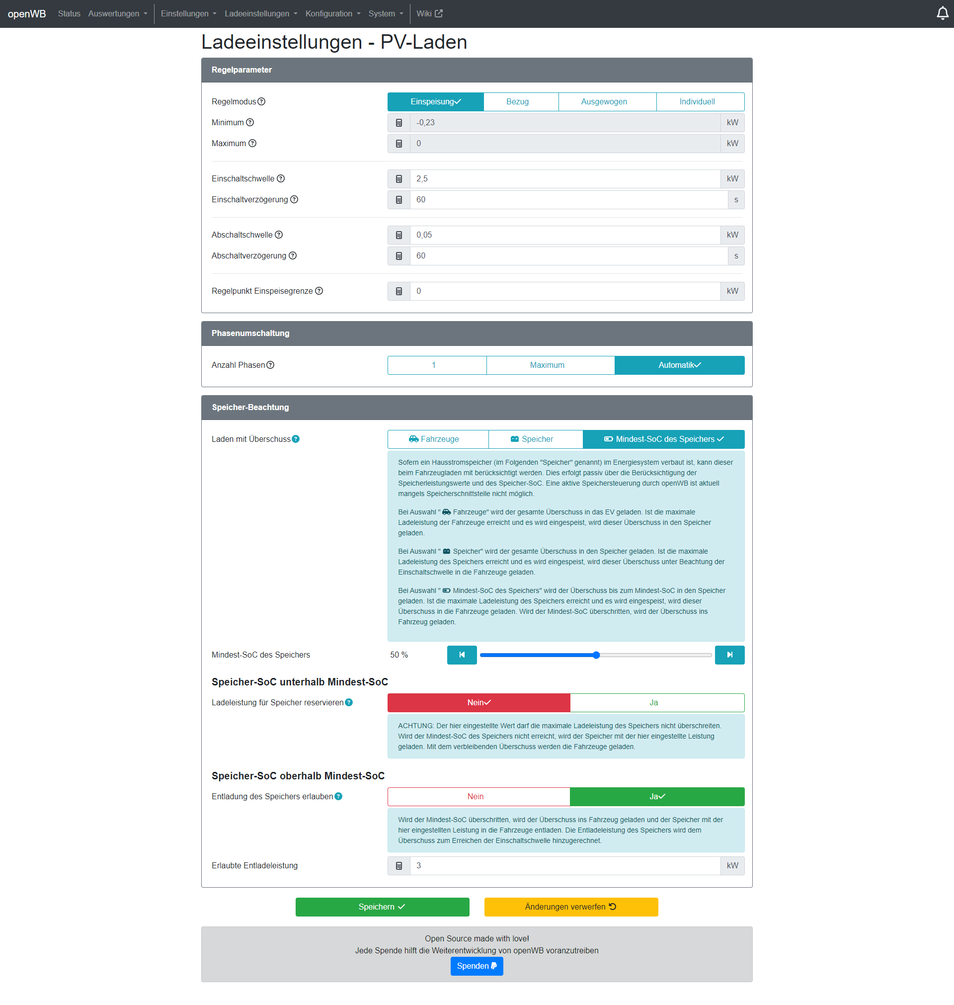

exakt das Problem meines Vorredners, dass der Ladevorgang nicht von alleine abschaltet, sobald der Speicher-SoC unter den Mindest-SoC fällt, habe ich (bei sehr ähnlicher Konfiguration) auch.
Wüsste auch gerne, ob der Fehler bei mir liegt oder an der Software (v2.1.5-Patch.2).

Philip hat geschrieben: Mo Okt 14, 2024 10:29 am Hallo Zusammen!
Ladeeinstellung: openwb_20241013_02.png
Diagramm Leistung / Ladestand: openwb_20241013_01.png
16:35: Es wird mit 2,7 kW geladen, obwohl kein PV-Ertrag / Überschuss. Der Speicher wird nicht geladen: openwb_20241013_01b.png
Philip
Hier ist noch ein Philipp, der genau dasselbe Problem hat ;-)
Mir wird auch immer der Speicher leer gesaugt, obwohl ich eigentlich die Einstellungen so gesetzt habe, dass der Speicher einen Mindest-Soc von 95% haben sollte....
Auch bei den anderen "Laden mit Überschuss" Optionen saugt es mir den Akku leer. Das sollte aus meiner Sicht nicht so sein, denn es liegen ja alle Werte vor (PV Leistung, Speicherleistung etc....)
