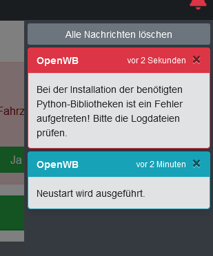

Habe heute openWB noch mal warm gestartet. In den "Nachrichten" wird ein Python-Fehler angezeigt.
2024-10-20 12_05_17.png (9.29 KiB) 1685 mal betrachtet
https://paste.openwb.de/jOJd9K17hAYyoOt

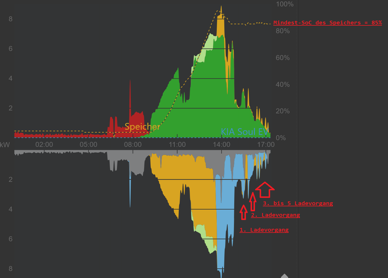

Heute ist mir jedoch noch etwas aufgefallen, was ich bisher noch als nicht ausreichend umgesetzt ansehe. Oder ich habe schlicht eine Konfiguration übersehen.
Mein "Mindest-SoC des Speichers" ist auf 85% eingestellt. PV-Lademodus ist aktiviert. Dadurch wurde heute die Ladung des Fahzeugs 4x neu gestartet nachdem der Ertrag der PV-Anlage aufgrund des nahenden Abends geringer wurde. Ich empfinde dieses Ein-/Ausschalten als nicht sehr förderlich für das Fahrzeug.
Anbei der Tagesgraph von heute:
Wäre es nicht möglich ein "Wiederaufnahme - Mindest-SoC des Speichers" (in Prozent) zu hinterlegen? Während eines normalen Tagesverlaufs sollte der Speicher-Stand nicht mehr erreicht werden und/oder die Einschaltschwelle wird unterschritten.
Eine Sonderbehandlung könnte man auch z.B. bei 100% SOC des Speichers vorsehen => Ladevorgang wieder starte in Kombination zur Einschaltschwelle.
Dadurch sollten sich die Ein-/Ausschaltvorgänge merklich reduzieren lassen und trotzdem keine Energie exportiert werden.

nicop hat geschrieben: Mo Okt 21, 2024 3:35 pm Hallo,
vorab: OpenWB ist wirklich ein tolles Projekt!
Just my 2 cents...
https://forum.openwb.de/viewtopic.php?p=115724#p115724
