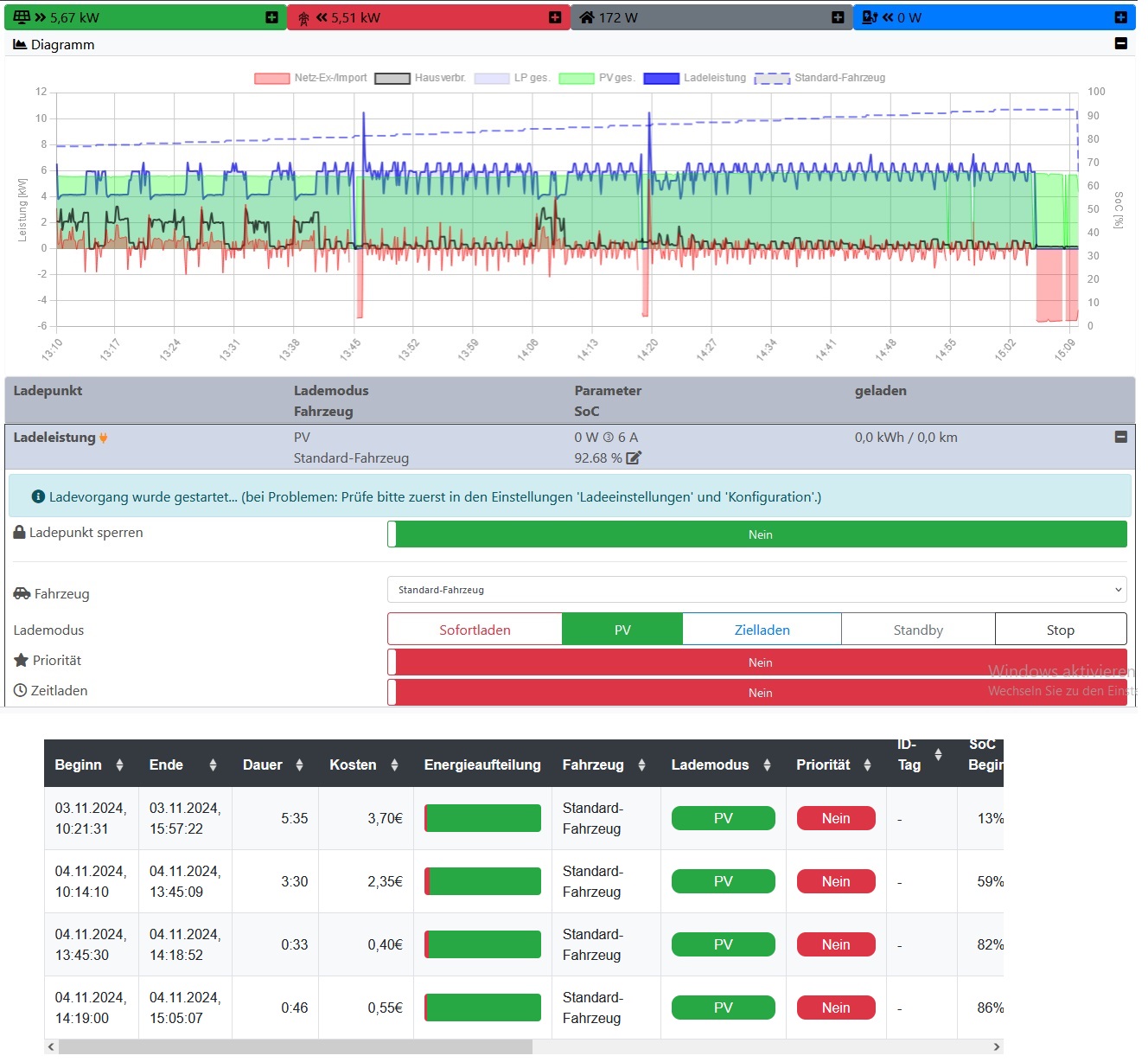

Nun ist die Box wie vor einigen Wochen schon mal plötzlich ganz aus.
Daher muss ich erst mal hier weiter machen
https://forum.openwb.de/viewtopic.php?p=118802#p118802
krebs8
Beiträge: 518
Registriert: Mi Dez 23, 2020 1:38 pm
Has thanked: 35 times
Re: PV-Laden unterbricht und startet immer wieder neu
Beitrag von krebs8 »

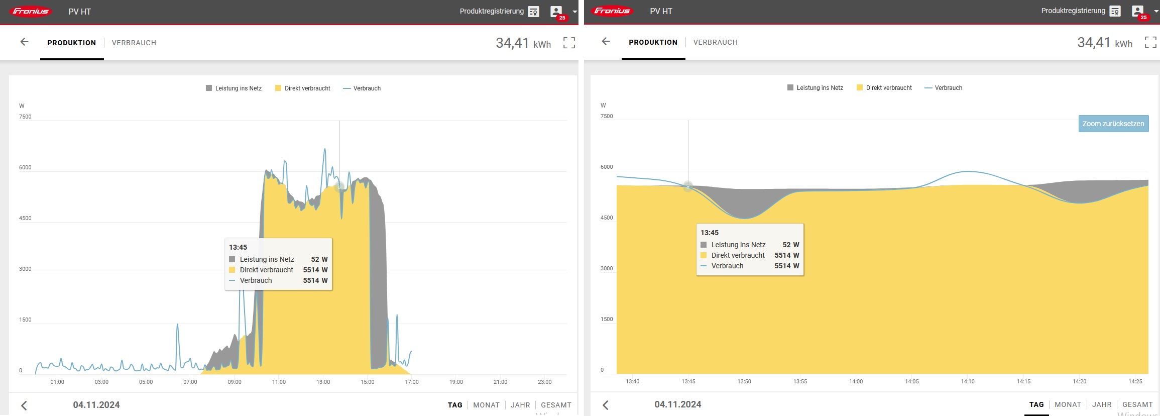

Da ich jetzt nun doch mal wieder laden muss, habe ich währenddessen einen Logauszug kopiert.
Hier ist zwar noch keine komplette Ladeunterbrechung dabei, aber die Ausschläge der Ladeleistung sind einiges größer als der Hausverbrauch schwankt.
Vielleicht ist da ja noch normal oder aber auch schon was zu erkennen.
(Auf einen Moment, wo das PV-Laden ganz unterbricht, um dann ein Log zu machen, warte ich noch.)

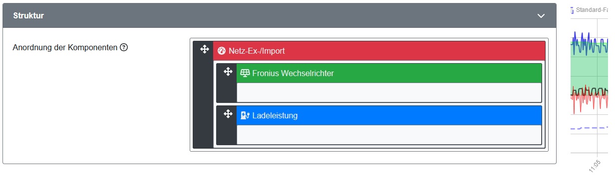

openWB series2 standard+
Fronius Symo, kein PV-Speicher
Hausverbrauch von openWB berechnen
Fronius S0 Zähler
Lade-Modul intern
Standard-Fahrzeug- und Lade-Profil
MG MG4

Heutiges Laden wurde laut Ladeprotokoll 2 mal unterbrochen (da waren die beiden großen Ausschläge im Diagramm) und um ca. 15:05 Uhr von alleine abgebrochen.
Debug Level stand aber leider nur auf "Warnungen und Fehler". Hier dennoch die Auszüge um diese Zeitpunkte:

Wenn es ohne Details nichts nützt, muss ich auf das nächste Laden warten.
PV-Laden 2024-11-04.jpg (344.67 KiB) 603 mal betrachtet
Beiträge: 4337
Has thanked: 26 times
Been thanked: 182 times
Der Ladevorgang wurde unterbrocken, da der Fronius WR nicht geantwortet hat und keine EVU-Werte vorlagen. Also alles richtig gelaufen. Bleibt die Frage, warum Dein WR nicht erreichbar war.

Danke. Dann weiß ich, dass ich dort suchen muss.
Nur komisch, dass seitens Fronius-Graph nichts von totalem Aussetzer zu sehen ist.
Entweder hat er da Daten an das Portal übermittelt oder der Graph ist da geglättet, da die Datenauflösung zu grob ist und daher die beiden Dellen sind.
(182.15 KiB) Noch nie heruntergeladen
Beiträge: 4337
Fronius hat nur 5-Minuten Werte.
Beiträge: 8981
Has thanked: 241 times
Been thanked: 257 times
Mit Graphen kann man viel "kaschieren", zumal cloudbasiertes Logging meist nicht sonderlich präzise arbeitet (Datensparsamkeit).
Im openWB-Main-GUI sieht man über 2h lang alle 10s die Wahrheit, sofern normale Regelschleifenzeit eingestellt ist. In den Auswertungen sind es dagegen schon 5min-Intervalle.
