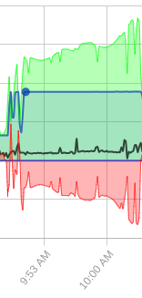

nochmal reproduziert, jetzt mit main-log
- PV-Laden
- 6 A Dauerstrom (so wurde der Ladevorgang gestartet. Offensichtlich funktioniert es, wenn man den Dauerstrom im aktiven Ladevorgang aktiviert)
Wenn man den Dauerstrom auf 0 setzt wird die Ladung unterbrochen, obwohl genug PV-Überschuss verfügbar ist.
Das sollte nicht passieren, die Ladung sollte ohne Unterbrechung weiterlaufen.

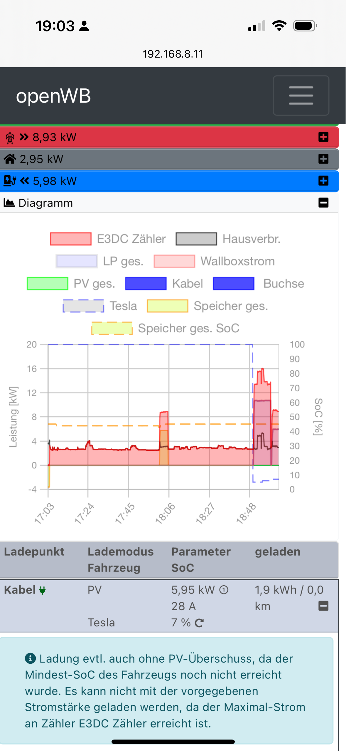

Box steht auf PV. Auto Angesteckt. Umschalten auf Sofort, weil ja nachts keine Sonne da ist. Laden startet. Dann kommt die Meldung, dass die Phasenumschaltung nicht wieder angestoßen wird, weil in den übergreifenden Einstellungen.....
Könnte man Sofortladen immer und grundsätzlich dreiphasig (also mit der maximalen Anzahl) starten und nicht aus irgendwelchen Gründen einphasig und dann versuchen hochzuschalten? Das ist ziemlich nervig, dass man immer überprüfen muss, ob es denn auch richtig lädt und dann nochmal zum Auto latschen muss um ab- und wieder anzustecken.
https://paste.openwb.de/DxChrXUPgl331Ju
2024-11-25 14:03:30 +0100 [68533a761]
Noch einer für's wundern - natürlich war da nicht so viel Strom wie die Meldung meint. PV war keine, 19:03. Und schon wieder nur einphasig - das müsste Laden auf Mindest-SoC gewesen sein. Hab' aber keine Logs:
