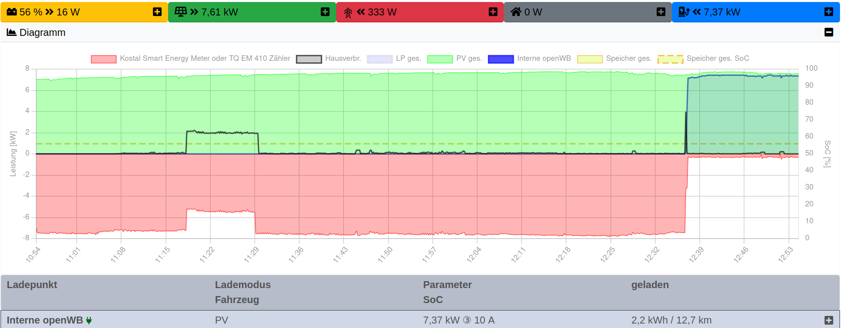

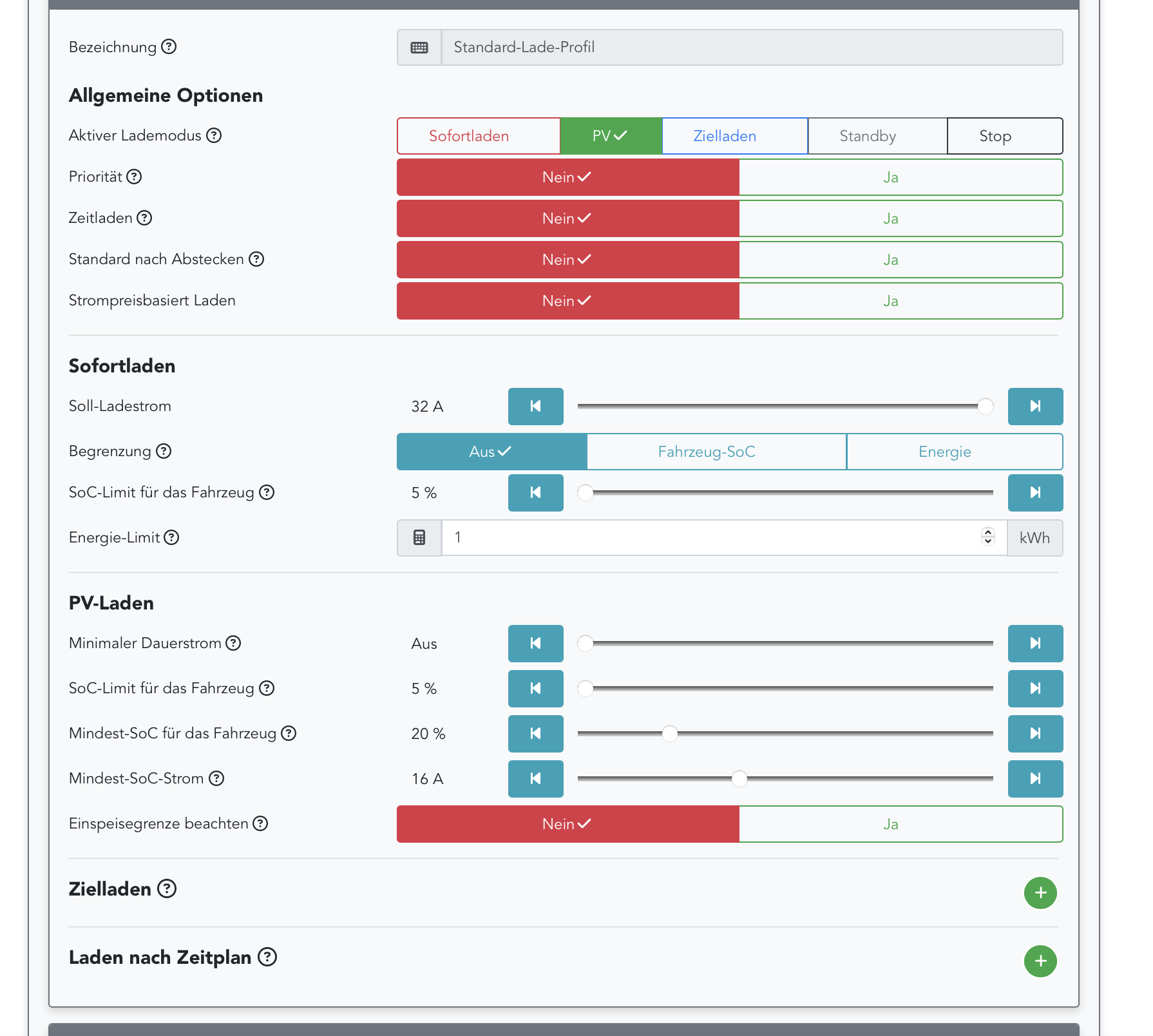

Ich habe ebenfalls ein Problem in der Nachregelung von PV-Laden. Im niederen Bereich < 4KW regelt die WB den Ladepunkt einigermaßen korrekt. Allerdings schneidet die Box bei ca. 4KW ab. Mir scheint die Phasenumschaltung findet nicht statt. InnVersion 1.9 hatte ich das Problem nicht.
Nachfolgend Screenshots der Übersicht, der Konfiguration.

Re: PV-Laden nutzt nicht die gesamte PV-Leistung
unter Einstellungen -> Übergreifendes gibt es noch Parameter für die Phasenumschaltung. Die fehlen noch (inkl. der obligatorischen Infos viewtopic.php?t=1526)

Ok, morgen gibts 11h Sonne. Da werde ich nochmal testen und die Logs herunterladen, sofern das Problem weiterhin besteht.
Bei "Übergreifendes" habe ich noch den Schalter "Phasenumschaltung wiederholt anstoßen" aktiviert. Er war deaktiviert. Vielleicht löst dies auch mein Problem.
Verzögerte Phasenumschaltung steht auf 7 min.

Habe mich wohl zu früh gefreut. Unterhalb von 4kW hat sich der Ladepunkt der WB beim PV-Laden mal wieder abgeschaltet und fleißig eingespeist.
Ich bin jetzt etwas genervt wieder auf Version 1.9 zurückgegangen und alles läuft wunderbar, d.h. bei PV-LStG 2,98 kW habe ich noch eine Ladelstg von 2,73 kW. Phasenumschaltung klappt auch bestens.
Bei Version 1.9 ist die Einschaltschwelle mit 400W eingestellt. Bei Version 2.0 sind lt. Hinweis mindestens 1,4 kW einzustellen?? Weiß jemand den Grund. dafür?
